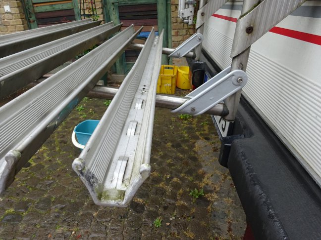

Beitragvon Kleberwurst » Montag 27. April 2015, 13:15
Hallo Jenny!
Hier mal 2 Fotos von meinem Träger, ich gehe einfach mal davon aus dass wir das gleiche System haben.
So wie es aussieht, geht das untere Teil problemlos auszutauschen.

Beitragvon Reiselust » Montag 27. April 2015, 19:29
Hallo, eine ausziehbare Schiene habe ich nicht. Die Halterung sieht aber genauso aus wie auf den Fotos. Letzten Urlaub haben wir schon drei Räder draufgepackt, aber jetzt fährt unser Kleiner auch Rad. Hätte denn jemand von euch so ein Vierer - Teil? Bin total begeistert von dem Forum. Bei meinem letzten Problem wurde mir supertoll geholfen und jetzt fährt das Womo wieder.

Beitragvon diesel3 » Montag 27. April 2015, 21:03
Ich habe einen Distance Wide und einen 4-Träger dran.
Da habe ich seit diesem Jahr auch 4 Fahrräder drauf.
Die Kleine radelt ja nun auch.
Allerdings: Mein Träger ist zwar am Heck, hängt aber nicht an der Rückwand.
Ich habe einen Halter im Rahmenheck steckt, selbst geschweisst aus 20x50mm Kastenprofilen.
Damit wird die Kraft in den Rahmen und nicht aufs Heck geleitet. An der Originalen Schiene am Heck habe ich
nur zwei eine Klemmschrauben.
Ich denke auch, dass 4 Fahrräder für die Rückwand des Distance Wide zu viel ist.

Re: Fahrradträger
Beitragvon LockX » Freitag 1. Mai 2015, 06:23
Keine Experimente ... war früher Werbespruch zu einer Bundestagswahl. Es gilt heute beim Fahrradträger am Wohnmobil.
Vier (gleiche) Fahrräder statt drei erhöhen die Belastung nicht auf 4/3, also um 33%, sondern auf 16/9, also um 78%. Denn maßgeblich ist nicht die Gewichtskraft, sondern das Biegemoment. Das nimmt zu mit der Gewichtskraft der Räder und mit dem Abstand von der Rückwand. Die Belastung durch vier Fahrräder mit z.B. 4 x 15 = 60 kg ist daher so groß wie durch drei Elektroräder mit 3 x 26,7 = 80 kg.
Am Anfang sind hinten wohl nur zwei Kinderfahrräder. Diese werde aber, wenn der Karmann durchhält und nicht zu klein wird, bald ersetzt durch größere und schwerere Fahrräder. Eine Familie sollte daher entscheiden, wie lange sie den Karmann nutzen möchte. Sie sollte dann ggf. gleich eine Lösung für vier "erwachsene" Fahrräder suchen oder anfertigen (lassen). Für das Anfertigen eignen sich ein Nachbau der Lösung von Hendrik oder der ausziehbaren Stoßstange des Distance Wide Gold.
