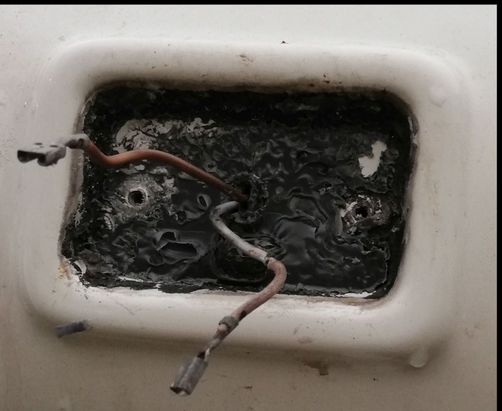

Beitragvon StephanJ » Sonntag 6. Januar 2019, 16:48
ich habe gerade eine ähnliche Baustelle. Bei mir waren die vorderen Begrenzungsleuchten mit irgendeiner schwarzen Masse großzügig eingeklebt und die dazugehörigen Schrauben einfach in den Alkoven geschraubt. Die Isolierung der Kabel ist auch nicht mehr die Beste. Meine Überlegung ist daher die Kabel gleich mit zu wechseln und eventuell auf eine LED Variante umzusteigen. Bevor ich jetzt zuviel auseinander nehme habe ich dazu ein paar Fragen. die ich leider über das große Orakel und hier im Forum nicht klären konnte:
Hat schon jemand eine passendes LED Leuchtmittel mit Straßenzulassung gefunden? (Oder ist das an dieser Stelle gar nicht nötig?)
Alternativ: Gibt es LED Leuchten (mit Straßenzulassung), die zumindenst einigermaßen dieselben Dimensionen haben?
Wie gut kommt man von Innen an die Kabel um diese auszuwechseln? Und auf welchem Wege führen sie zur Zentralelektrik?
