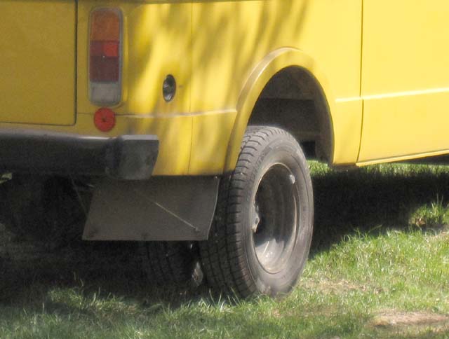

Servus,
einfach vom techn. Gummihandel Gummiplatten 5-6mm mit Gewebeeinlage besorgen, mit Cuttermesser zuschneiden und mit Aluprofilen montieren.
Hat bei meinem früheren LT 25 Jahre gehalten :TOP:
Re: Schmutzfänger hinten
Beitragvon diesel3 » Montag 12. Mai 2014, 08:17
So ähnlich ist es bei meinem Karmann auch gelöst.
Aluschienen/Winkel am Unterboden und an den Verstrebungen für die Seitenplastik
verschraubt und unten dran ein Gummilappen, der so konstruiert ist, dass er beim Rückwärtsfahren
nicht zwischen Bordsteinkante und Reifen kommen kann.
Das Alu geht ca. 10-15 runten, erst dann kommt Gummi.
