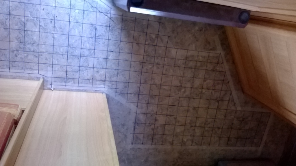

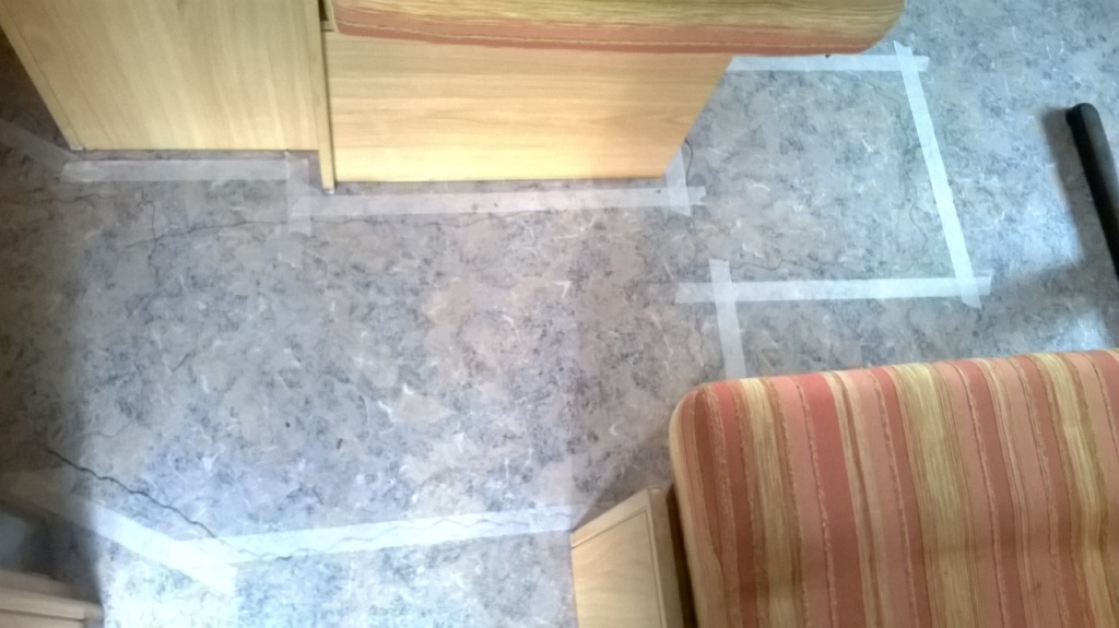

Als erstes habe ich die Schwachstellen mit Kreppband markiert.

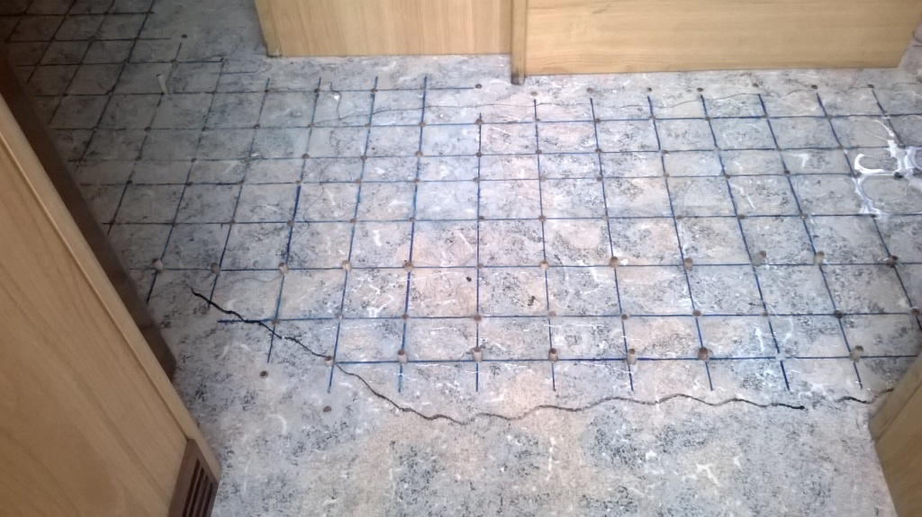

Danach habe ich mir ein Raster von ca. 80x80mm aufgezeichnet
Die größte Arbeit war die Befüllung der Bohrlöcher mit Epoxidharz. Das hat Stunden gedauert. Danach habe ich alles verdübelt. Die Dübel sind schwimmend einglassen und verbinden sich nun mit einer Aushärtzeit des Harzes von ca. 7 Tagen.
