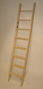

Ich habe eine Anlegeleiter aus Holz angebaut:
Befestig habe ich sie hiermit:
Und damit es keine Eindrücke am Boden gibt:
Die Originalleiter habe ich montiert gelassen, kann man ja prima die Küchenhandtücher dran aufhängen. Die Position des Bügels und der Haken muss man ermitteln, deshalb nicht sofort alles verbohren... Ich habe die Haken zunächst mit Klebeband an den Leiterholmen befestigt, dann die optimale Position für den Haltbügel gesucht und Ihn dann so befestigt, dass er über die Originakleiter hinausragt.
Tagsüber und während der Fahrt lege ich die Leiter in den Alkoven (das Prinzip hatte ich noch aus meiner Wohnmobilemietzeit in Erinnerung und bei den Euramobilen abgeguckt).
Leider habe ich keine Fotos, und da ich mich noch eine Weile beruflich bedingt rund 1000km von meine DWG entfernt aufhalte kann ich auch kurzfristig keine machen.
Gekauft habe ich online bei Besserholz.de
LG, Kay

Hallo Paul,
danke für die Infos und Fotos. Eine wegzuräumende Leiter hatten meine
bessere Hälfte und ich gestern aus diversen Überlegungen heraus abgewählt,
da wir beispielsweise in der Küche noch abwaschen, während die Kinder
schon im Alkoven schlafen. Wir fanden, dass die Leiter schon an ihrer

Hendrik, ich hab dir mal die Rechnung gescannt.
Man sieht zwar keinen Hersteller, aber wenigstens die Länge, den Preis und den Händler.
Vielleicht verschickt er ja auch zu dir.......
Lieben Gruß,
Re: Leiter schräger machen beim Karmann (Distance Wide (Gold))
BeitragVerfasst: Sonntag 26. Januar 2014, 15:49
von diesel3
Karo - dankeschön, ich habe sie damit sogar gefunden:
80233 gibts bei Movera ja im Onlineshop.
Sogar deine tollen Haken und die Widerlager
einzeln.
