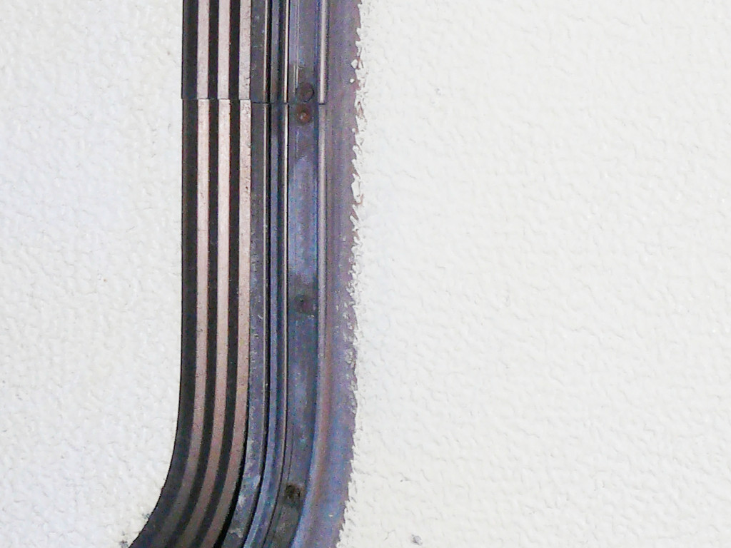

15 Mille sind zwar wenig für ein 94 WoMo... Aber wenn der Zustand gut ist und man mit einbezieht wie selten die Autovillas sind, sollte es schon in Ordnung gehen. Allerdings ist das dann auch weit mehr als ein "Lern WoMo"... ;-)
Aus meiner Erfahrung ist das kritischte an älteren WoMo's die Dichtheit des Aufbaus, welche fast immer Holzständerkonstruktionen sind. Gefertigt werden Wände und Dach als große Platten, welche miteinander verschraubt sind. Diese Verschraubungen sind ein großer Schwachpunkt, weil die Schrauben mit der Zeit undicht werden und Wasser über diese Stellen in den Holzrahmen der Wände eindringt.
Das Böse daran ist, dass man das über Jahre hinweg gar nicht merkt. - Wenn man es dann merkt (weil das Wasser innen austritt) ist es aber im Regelfall schon viel zu spät für eine einfache Reparatur ist. Das Holz in der Wand ist dann meistens schon vermodert und kann nur mit sehr viel Aufwand repariert werden.
Deshalb ist es seeehr wichtig sich alle Stellen wo eine Schraube im Aufbau sitzt oder ein Durchbruch in die Wand geschnitten wurde (z.B. für die Luftgitter oder Fenster) ganz genau anzusehen. Besteht auch nur der kleinste Verdacht, dass da etwas nicht mehr in Ornung sein könnte: Schraube raus, mit der Spritze einen feuchtigkeitshärtenden Lack in das Holz spritzen und einen neue Schraube aus Edelstahl einsetzen.
So eine Verschraubung wie auf dem Bild unten ist tötlich für das Holz.
Schade dass Du so weit weg wohnst, sonst würd' ich sagen: komm einfach mal vorbei mit dem Teil und wir gucken mal wo Handlungsbedarf besteht....
