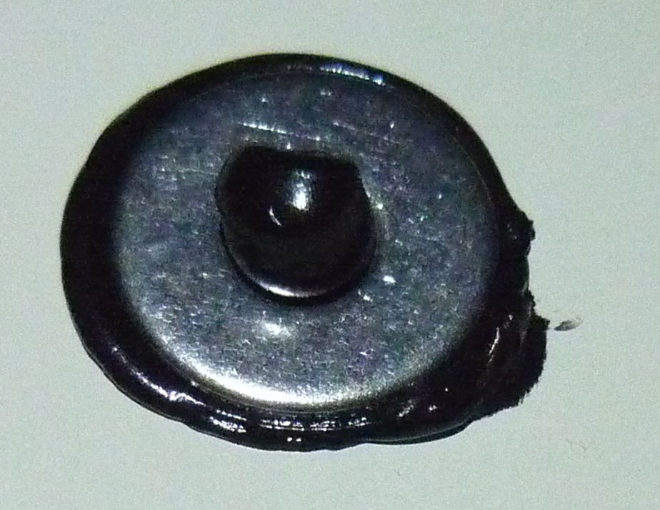

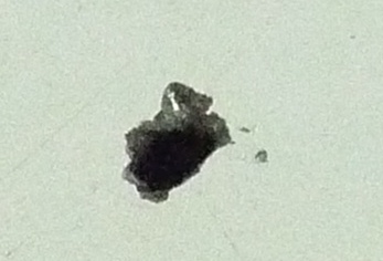

Beitragvon Guido » Samstag 4. Januar 2014, 23:39
Hallo Leidensgenossen,
heute hatte ich mal Glück im Unglück :grin: . Nachdem ich vor unserem Jahreswechsel-Kurzurlaub ein weiteres mal ein Dachfenster ausgebaut hatte, um die Stelle zu finden, an der Wasser eintritt, fand ich mit Hilfe der 'Licht- :idea: -Methode' eine kleine Stelle, die gerade groß genug war, die Photonen der Reihe nach durchtreten zu lassen. (Druck-Versuche hatten ja bereits kein Ergebnis gebracht!) Ich habe das Blech angehoben und dann mit einer Photonen-Pumpe von oben auf die verdächtige Stelle gezielt. Anschließend habe ich dann die Stelle mit Sikaflex abgedichtet.
Im Urlaub an der See viel dann der Himmel in Form von Wasser auf unser Domizil. Ich nahm das Unwetter gelassen und legte mich schlafen. In der Nacht tropfte dann Wasser genau neben die Stelle, auf die ich mein Haupt gebettet hatte :tauchen: . Zum Glück war das Wasser nicht in das Fach gelaufen, in der die Kleidung meiner Frau lagerte. Das wäre schlimmer gewesen. Als ich dann am Morgen das Mobil mit den Vorderrädern auf die Böcke fuhr, um die Dachneigung nach hinten ein wenig abschüssig auszurichten, war der Spuck vorbei. Das schlechte Gefühl habe ich dann mit nach hause gebracht :-? . Irgendwie habe ich dann wohl Jahreswechsel-bedingt auch mal über kleinere Übel nachgedacht. Ich reinigte das Dach gründlich und habe mir jede Stelle genauer angesehen, die nach 'Fleck' aussah. Letztendlich habe ich dann mit einer Stecknadel vorsichtig in jeden 'Fleck' gestochen, der sich nicht wegwischen ließ. Siehe da, vier kleine Stellen waren tatsächlich löchrig. Hier 2 Fotos:
Die Stellen sind genau da, wo man auftritt, wenn man das Dach betritt. Sie waren gerade so groß wie ein Stecknadelkopf. Zudem habe ich den Verdacht, dass das Material von außen nach innen rott wurde. Habe ich (oder mein Vorgänger) nun das Dach mit unsauberen Schuhen betreten und somit das Übel ausgelöst? Oder hat sich etwa das Material von innen nach außen aufgelöst, als vor Jahren in der unmittelbaren Umgebung die CB-Funkantenne eingebaut wurde?
Ich habe dem Spuck mit einem 4mm-Bohrer, ein paar Edelstahl-Unterlegscheiben und einer Tube Sikaflex ein Ende gemacht :HELLO: .
Hoffentlich habe ich alle Stellen gefunden!
Ich hoffe nun auf ein Ende der ratlosen Nächte!
Ich wünsche Euch noch ein trockenes, erfolgreiches neues Jahr 2014!!!
Guido
