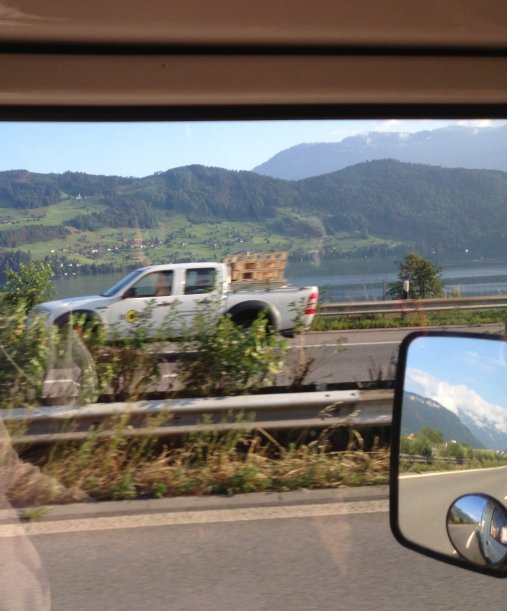

Hi in die Runde!
Ich hab vorne für rechts und links gegen den toten Winkel diesel kleinen Spiegel, wie auf
dem Foto.
Genial einfach und genial im Ergebnis. Wenig Aufwand, die Kosten sind eher gering und
die "Montage" selbst für mich ein Klacks :grin:

Und mein Saugnapfspiegel im rechten Dreiecksfenster zeigt den Bereich der hier als schwarzer Keil erscheint.
