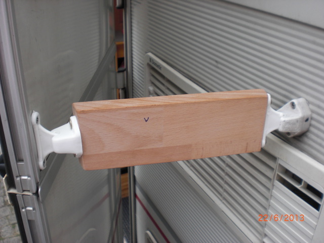

was verstehst du unter "kühlt nicht so richtig"?
Hast du ein Thermometer im Kühli? Das wäre sehr hilfreich.
Ich habe einen kleinen Zusatzlüfter hinter dem Lüftungsgitter verbaut, damit die warme Luft besser nach
draußen transportiert wird. Kann ich ein-u. ausschalten. Bringt ca 4 Grad mehr Kühlung.
Wenn die Tür press am Lüftungsgitter anliegt, kostet das bei mir ca. 5 Grad Kühlung.
Jetzt hatte ich zum ersten Mal einen selbst gebastelten Distanzhalter dabei, damit ist die Abluft kein Problem mehr.
Davon müsste auch ein Foto hier irgendwo herum schwirren.
Nur so zum Vergleich:
in Italien hatte ich am Dienstag 32 Grad Außenthemperatur, im Kühlschrank mit eingeschaltetem Lüfter auf 220 V ca. 8 Grad,
teilweise aber auch kurzzeitig mal 12 Grad. Nachts natürlich weniger, da zeigt das Thermometer auch mal 4 Grad an.
Ist es bei dir viel wärmer?

Ich häng dir mal das Foto vom Distanzhalter an, also bei mir hat er viel gebracht.
Ich hoffe, ihr kommt mit euren Problemen weiter und drück euch die Daumen!

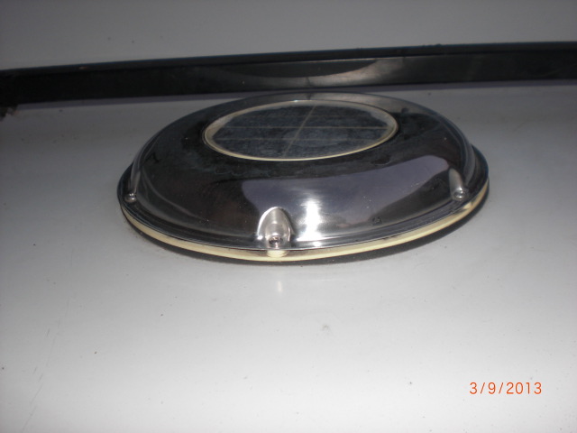

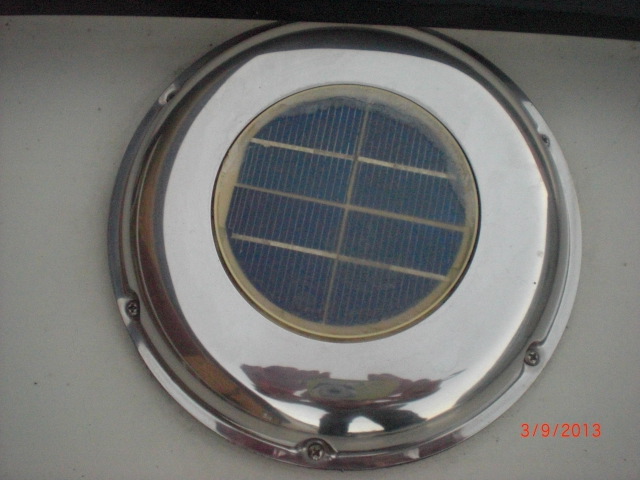

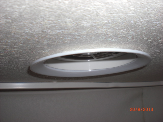

Beitragvon Kleberwurst » Dienstag 3. September 2013, 20:25
So Hendrik, hier die versprochenen Fotos.
Ich hoffe, du bekommst es hin, bei mir war das völlig problemlos.
Vielleicht hatte ich ja von Anfang an einen größeren Pilz drin ....?
Lieben Gruß,
Und von Außen

Ich erkenne, dass bei dir der "ominöse" Schaumgummidichtung unter dem Pilz aussen
auch eingebaut worden ist. Ich habe halt Sorgen, dass der "Wasser" saugt und dort
eine latente Undichtigkeit entsteht. Aber wenn es bei dir geht... Oder ich "klebe" noch eine
"Wurst" Sikaflex 521UV drumrum.
Innen sieht es auch anders aus - ich habe da ein feinmaschiges Kunststoffgitter drin stecken.
Ich werde jetzt mal meinen Pilz ausbauen und das Loch darin vergrößeren - hoffentlich fransen
da nicht die Ecken aus...

Wenn du ein feinmaschiges Kunststoffgitter innen hast, dann kannst du aber nicht den
gleichen Lüfter wie ich haben.
Ich muss durch dieses Gitter und das Lüfterrädchen ja mutig mit dem Finger durch um den Ein/Aus-Schalter zu
betätigen.
