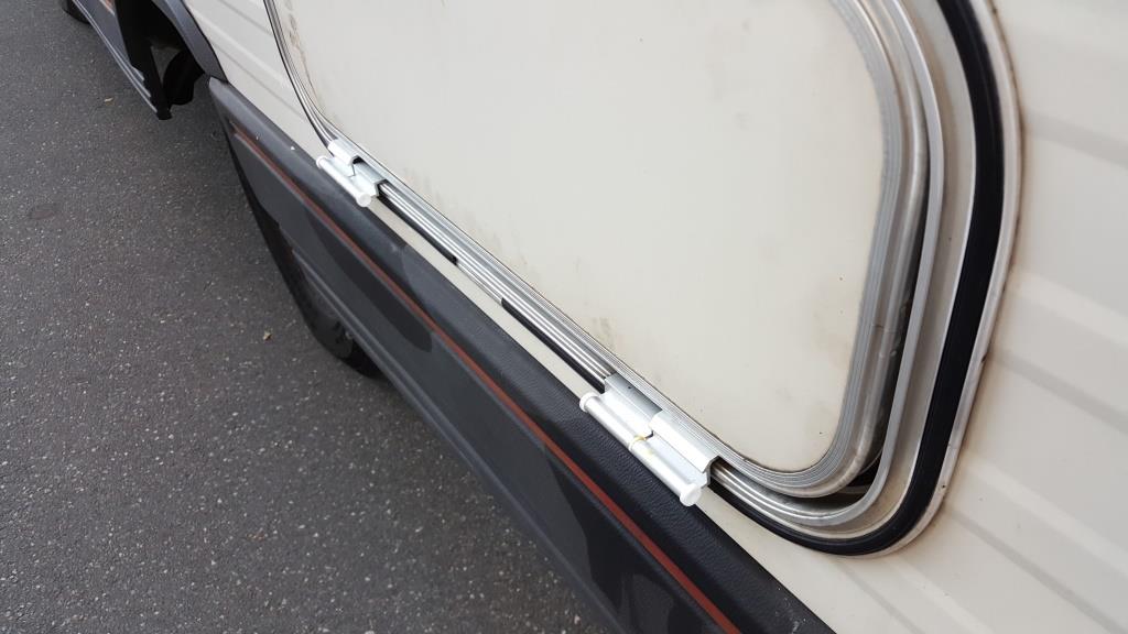

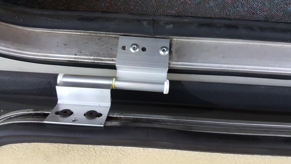

Re: Scharnier für Gasklappe
BeitragVerfasst: Dienstag 24. September 2019, 20:30
von Fumakillah
für alle Interessierten, ich habe folgende Alu-Scharniere verbaut:
https://www.jasicamp.nl/de/camper-deurs ... d124/p2601
Ein linkes, ein rechtes. Jeweils ein neues Loch gebohrt, rangenietet und fertig.
Die sind minimal höher aber passt noch.
Die hässlichen Flecken auf der Schürze sind übrigens vom WD40, entstanden beim Versuch die Alten wieder gangbar zu machen.
