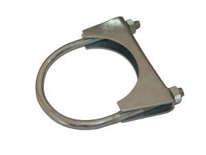

Beitragvon MaBu-Liner » Donnerstag 29. August 2013, 18:29
Wir haben zwar nur E-Roller zum Transport aber die sind ja fast so groß wie eine Enduro und vom Gewicht auch recht happig. Wir machen Sie mit Hilfe von Auspuff-Bügelschellen fest. an beiden Felgen unten am Träger befestigt. Also den Bügel über die Felge und die Führung am Träger und von unten dann Steg und dann festschrauben. Oben nur noch einen Gurt und es hält für die Ewigkeit

@Mabu-Liner: macht man sich mit den Auspuffschellen nicht die Felgen kaputt ?
