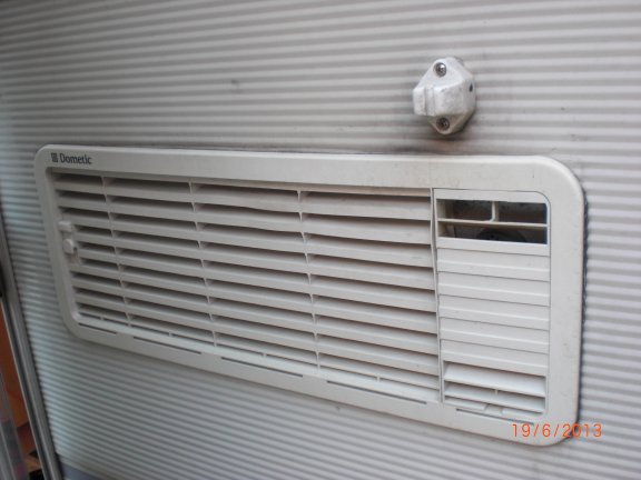

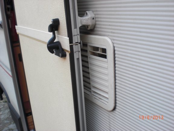

Beitragvon LockX » Sonntag 16. Juni 2013, 22:25
Hallo, Karfrau!
den Holzstab kann ich mir vorstellen, aber wo werden die beiden Enden denn "eingestöpselt"?
Es muss ja dann eine Halterung an der Tür und eine an der Außenwand sein.
Ja, das stimmt. Ich nahm an, das sei serienmäßig so.
Die benötigten Plastikteile heißen - surprise - "Türfeststeller".
http://www.reimo.com/de/52450-tuerfeststeller_grau_sb/
zeigt ein Paar, unten "weiblich" und oben "männlich".
Benötigt werden 2 Paare Türfeststeller, 8 Schrauben und 1 Holzstab.
Die 4 Plastikteile werden mit je 2 Schrauben wie folgt montiert:
m1 - an Tür: männlich,
m2 - an Holzstab: männlich,
w1 - an Wand: weiblich,
w2 - an Holzstab: weiblich.
Ohne Abstandshalter ist die Tür ganz geöffnet; dabei ist m1 in w1.
Mit Abstandshalter sind die Luftöffnungen frei; dabei sind m1 in w2 und m2 in w1.
Die Schraublöcher von m1 und w1 sollten mit ... (Mumpe) abgedichtet werden.
Das Holz sollte für stirnseitige Verschraubung geeignet sein, z.B. Meranti.
Bei meinem Karmann ist zwischen w1 und Wand ein etwa 10 mm dickes Distanzstück.
Das ist dort nötig, da sonst die Tür gegen das küchenseitige Fenster schlagen würde.
Manfred
LockX

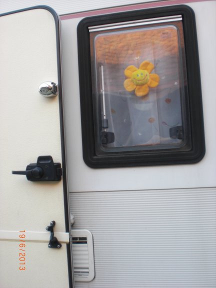

Kühlschrankzu- und abluft - Abstandshalter
Beitragvon LockX » Mittwoch 19. Juni 2013, 16:29
Besichtigen, Messen und Prüfen meines Karmanns und meines Abstandhalters ergaben bezüglich
* Abstandshalter selbst:
Der Abstandshalter hat ein 150 mm langes Holzstück. Er vergrößert den Abstand um 190 mm.
* küchenseitigem Fenster:
Ohne Abstandshalter überdecken Tür und Fenster sich um 40 mm in Längsrichtung des Fahrzeugs.
Mit Abstandshalter hat die Tür etwa 10 mm Abstand zum geöffneten Fenster.
Ohne Distanzstück würde die Tür nicht gegen das Fenster, aber unten evtl. gegen die graue Plastikblende schlagen.
* Kühlschrankzu- und -abluft:
Das Distanzstück zwischen dem Plastikteil "w1" und der Wand ist 10 mm dick.
Mit Distanzstück, aber ohne Abstandshalter, ist der Abstand Tür / Lüftungsgitter 35 bis 45 mm.
Dieser Abstand ist so groß, dass eine Drosselung des Kühlluftstromes vernachlässigbar klein ist.
Der Spalt kann sogar eine Verbesserung ergeben: http://de.wikipedia.org/wiki/Kamineffekt.
@Karo
Setze ein Distanzstück ein, falls der Abstand Tür / Lüftungsgitter kleiner ist als 35 mm.
Ein gesonderter Abstandshalter ist nur bei einer Überdeckung von Fenster und Tür erforderlich.
Manfred
LockX

Re: Dachdreck und Kühlschrankabluft.

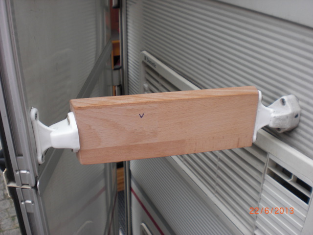

Beitragvon Kleberwurst » Samstag 22. Juni 2013, 16:29
An die die es interessiert:
Das Kühlschrank-Abluft-Problem ist dank Manfred gelöst, vielen Dank auch an den Vorbesitzer.
Für Nach-Bastler: nicht so sehr mit der Gehrung übertreiben, sonst flutscht das Brettchen einfach nach unten durch.
Im 2. Versuch hat es dann geklappt, es muss etwas verkantet sein, dann hält es.
Nur die Dachhaubensache liegt mir noch im Magen.....
Schönes Wochenende euch allen,
P.S.: ich weiß, schön ist anders, aber Hauptsache es funktioniert :-)

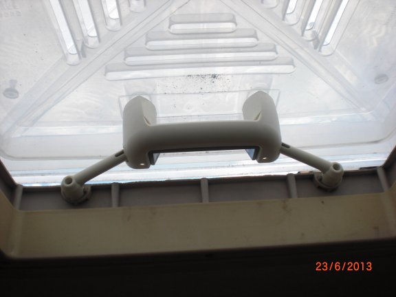

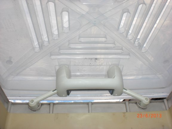

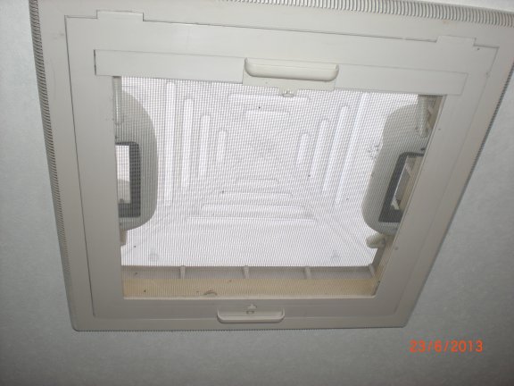

Beitragvon Kleberwurst » Sonntag 23. Juni 2013, 18:21
Hallo Frank!
Ach je, das ging aber schnell, ihr seid doch erst gestartet?
Ach die Dachluken meinst du, jetzt geht ein Lichtlein auf :-)
Anbei die Bilder, ich hoffe, sie bringen dir etwas. Vom Dach komme ich gerade
schlecht drann, der Fahrradträger ist beladen und da komme ich die Leiter nicht rauf.
Hab gerade kein Red Bull zur Hand damit ich Flüüügel bekomme und rauf flattern könnte :-)
Vielleicht fällt dir ja etwas gutes ein......

An den Hekis führt eigentlich kein Weg vorbei - ich habe hinten das Heki MIdi und vorn das Heki Mini - das sind
wirklich bessere Dachfenster! - aber: Auch da kommt was rein, wenn du fährst. Mein Karmännlein parkt
zuhause unter Nadelbäumen - bei (fast) jeder Fahrt habe ich ein paar Nadeln auf dem Tisch liegen. - Nichts ist perfekt ;)
Beitragvon Kleberwurst » Dienstag 25. Juni 2013, 17:20
Hallo Hendrik!
Das sind auch gute Lösungen, mich stört nur daran, dass man neue Löcher bohren muss, und
das will ich überall im und ums Karmännchen vermeiden.
Das Brettchen das ich mir gebastelt habe, ist für mich völlig in Ordnung. Das schlummert im
Seitenkasten im Eingangsbereich und bei Bedarf ist es gleich zur Hand.
Also wenn du nur ein paar Nadeln im Fahrzeug hast, damit wäre ich schon glücklich!
Natürlich weiß ich, dass keine Haube 100% dicht ist, aber bei mir kommt echt viel Dreck durch, und
ich stehe unter keinem Baum oder so. Auf dem Tisch ist es mir wurscht, aber die Polster.....!!!
Wenn die mal verdreckt sind, sieht gleich der ganze Innenraum schäbig aus, weil wir ja so viel Polster
da haben.
Aber gut, nach der grünen Plakette werde ich erst mal singen gehen müssen um wieder liquide zu werden, dann
denke ich mal über eine Neuanschaffung nach :lol:
So lange muss ich halt mit dem Feudel Gewehr bei Fuß stehen.

Hallo Karo,
also die originalen Teile sind echt Murks, ich hatte sogar mal kleine Schneewehen beim 92er auf dem Tisch. :KRANK:
Und den Dreck zwischen den Haubenhälften bekommt man nicht raus weil sie verklebt oder verschmolzen werden. Ist aber erst bei Glas so, die milchig weissen Hauben davor hatten Schrauben. Und bei starken Querwinden -fumppp!- gingen die Dinger unerwartet aufso daß ich im Spiegel schon umherschwirrende Reste erwartete.
Passierte aber nicht.
Und die Rahmen neigten zum Bröseln, hätte die eigentlich tauschen müssen wenn ich nicht den ganzen Karmann getauscht hätte...
Hatte dann temporär Schaumstoffstreifen reingestopft - dann muß die Luke aber zubleiben sonst fliegen die ja weg.
Es gäbe ja noch Dachlukenspoiler und auch so Abdeckhauben zum Drüberstülpen.
Jetzt am 96er waren bei Kauf bereits 2 Minihekis drin, da kommt viel Licht aber kein Dreck rein. Vorne mit Spoiler und eingeklebter Dichtung sowieso nicht und hinten fehlt die Dichtung, da habe ich mit dem Hochdruckreiniger mal ein paar Tropfen um die Haubenkante herum geschossen. Soviel Druck entsteht aber bei Regen nie.
Durch Einsatz der Dichtung bestimmt man ob die Luke mit oder ohne Zwangsentlüftung versehen wird.
Die Hekis werden nur geklebt und sollten in die originalen 40er Ausschnitte passen. Gibts in der Bucht unter 100,- Euro.
Allerdings sorge ich mich um die dauerhafte Stabilität der kleinen Splinte zwischen Bügel und Glas, die sollten als Ersatz in den Bordvorrat.
Holger
