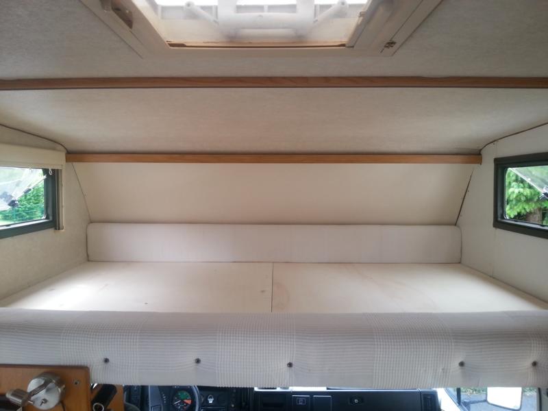

Liebe LT-Gemeinde,
zunächst ein nettes "Hallo" vom Neuen und Sorry an alle, die bei dem altbekannten und viel diskutiertem Thema möglicherweise schon die Augen verdrehen.
Beim Durchstöbern des Forums habe ich jedoch keine ausreichende Antwort auf die Fragen gefunden, die mir unter den Nägeln brennen.
Ausgangslage:
- LT35 Karmann DW BJ 1992
- Feuchtigkleit im Alkoven, vorne unter dem Frontfenster im Polster, welches über die komplette Breite von links nach rechts fest verbaut ist und offenbar nicht ohne weiteres herausgenommen werden kann
- Wasserschaden verstärkt linke und rechte Seite. Polster wird an diesen Stellemn feucht. Wasserspuren oder Verläufe sind jedoch nicht zu sehen. Auch nicht an den Wänden. Kein Aufquellen. Kein "Müffelgeruch".
- LT-Modell: Nur eine lange Scheibe in der Alkoven-Front, nicht 2 (wie bei anderen Modellen)

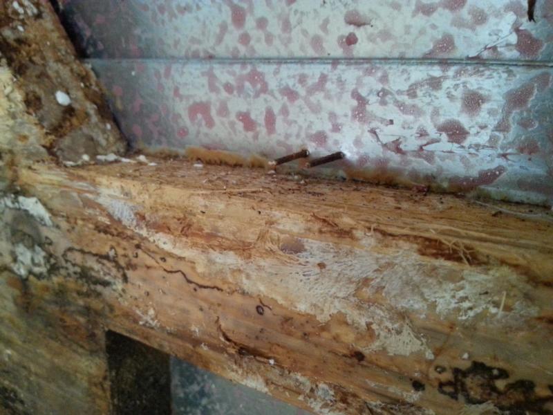

Liebe LT-Gemeinde,
hier der aktuelle Stand mit einigen (bösen) Überraschungen und noch verblüffenderen Antworten zur Ursache für den Wassereintritt im Alkoven. Ich hoffe, dieser Eintrag hilft anderen, die vor ähnlichen Problemen stehen.

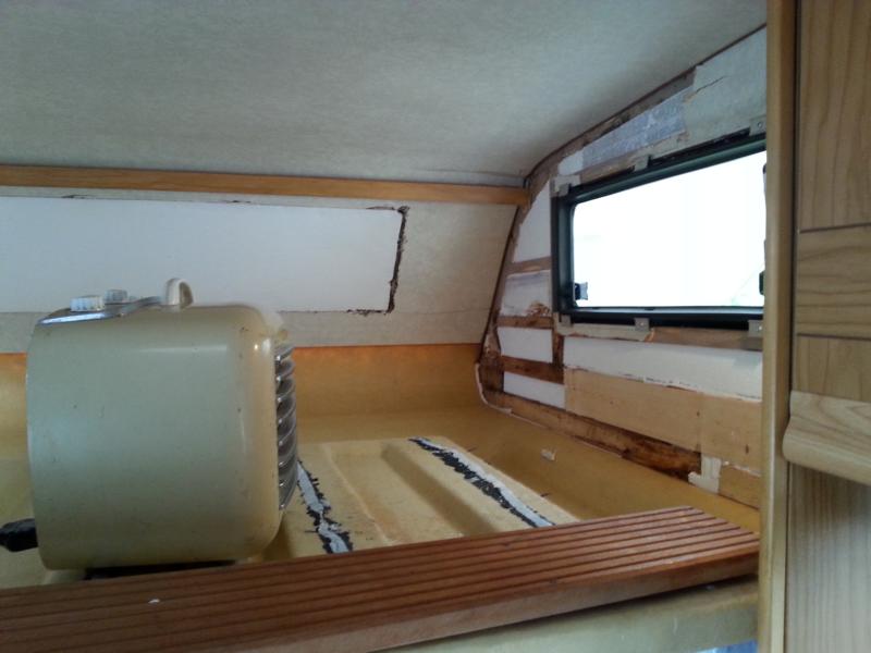

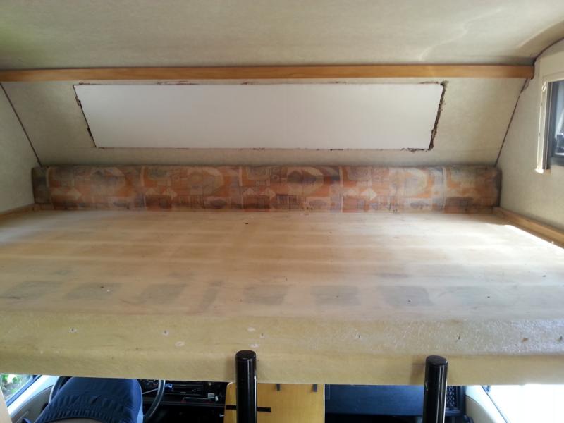

Die Ausgangslage
Das Problem: Polster rechts und links nass. Das Fenster konnte es nicht mehr sein. Schließlich ist es ausgebaut. Zur weiteren Ursachenforschung musste also das Polster raus. Nur wie?
Position der Schrauben
Das Polster inkl. Balken ist an zwei Außenschrauben befestigt, die von der linken und rechten Seite in den Balken geschraubt sind. Da es für mich nicht in Frage kaum, die Außenhaut zu öffnen, habe ich das Polster geopfert: In der Mitte durchgesägt und dann jede einzelne Seite von außen nach innen gezogen, also in Richtung der Schrauben. Reißt man es mit Gewalt von der Front Richtung Heck, also im 90 Grad-Winkel zu den fixierten Schrauben, läuft man Gefahr, das Holzgerüst in den Seitenwänden zu beschädigen, da die Schrauben mit dieser Konstruktion verbunden sind.

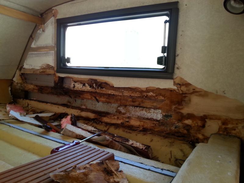

Der Schaden
Hierzu brauche ich wahrscheinlich keine Worte zu verlieren... Immerhin: Das Holz ist zwar nass, der Schimmelbefall hält sich jedoch in Grenzen. Ich bin vorsichtig optimistisch, mit viel Trocknen, Schimmel-Entferner und Holz-Schutzmitteln das Holzgerüst retten zu können. Die schlimmsten Balken müssen natürlich raus.
Die Ursache 2

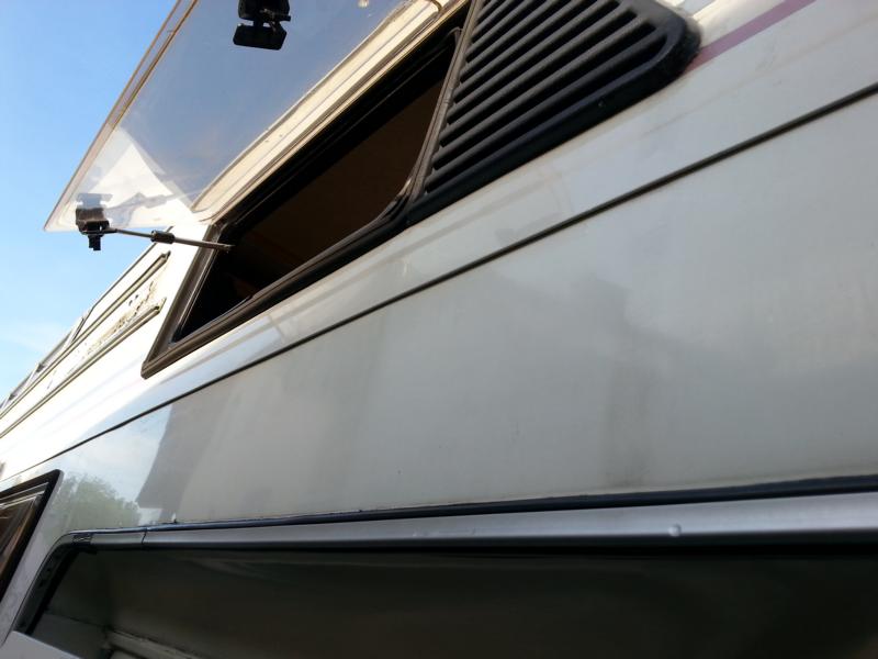

Ich habe den Wassereintritt lokalisiert. Er kommt weder aus dem Seitenfenster noch aus dem Dach oder irgendeiner Dichtung. Er kommt - und das ist für mich wirklich unfassbar - aus dem seitlichen Spalt in der Außenhaut. Da ich die Verkleidung von innen abgebaut habe, sehe ich einen regelrechten Wasserfall, der aus diesem Spalt herausplätschert, wenn man einen Waserschlauch darauf hält.
Die Ursache 1

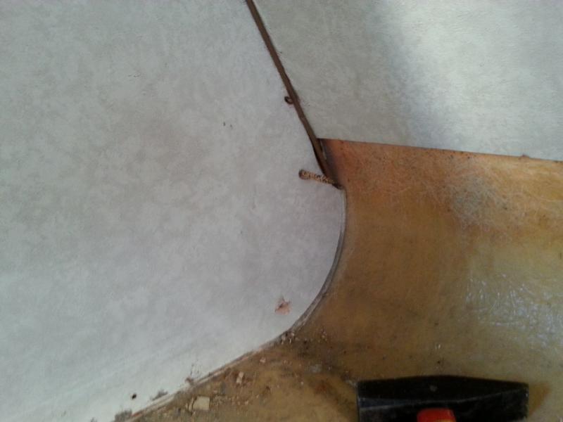

Grund sind meiner Meinung nach von Karmann mangelhaft angebrachte Krampen. Diese wurden durch das Blech hindurch geschossen und sollten die Holzkonstruktion treffen. Wie man auf dem Foto sieht, haben sie das aber nicht. Jeder Schuss ging daneben. Die Folge: Das Blech wurde nicht ans Holz gedrückt und hatte somit keine Spannung. Dadurch ist der Spalt in der Außenhülle zu groß oder hat Spiel. Liebe Karmänner: Vielen Dank für so viel Liebe und Sorgfalt beim Bau meines LTs...
Vor mir liegt also jede Menge Arbeit und viel zu wenig Zeit. Mitte Juli gehts in den Urlaub. Und zwar MIT diesem LT. Also: Auf gehts.
Grüße in die Runde
Kai

Hallo Kai,
das ist ja ein Ding, ich hätte nicht erwartet dass das Wasser derart hochkriecht. Wie groß ist die Überlappung der Bleche eigentlich?
Und da war kein Dekalin zwischen den Blechen, nur aufgehängt mit den Krampen?
Also die Bleche überlappen einander wie Dachpfannen, bei Regensturm auf der Autobahn könnte ich mir ja noch vorstellen dass es dort reindrückt...
Also früher wurd mal was berichtet von schlechtem Kleber, und ich hatte am 92er das berühmte "Flatterblech" wo der Kleiderschrank steht.
Es ließ sich mit zwei Gewinden von Außenhaut zm Inneren des Schrankes beheben.
Holger

So weit so gut? Leider nicht ganz. Ganz ganz minimal dringt immer noch Wasser ein: Und zwar vorne rechts in der Ecke des Alkovens. Außenaluleiste an der Alkovenfront abgedichtet, Seitliche Aluschiene mit Sikaflex nachgezogen... Bin mit meinem Latein langsam am Ende... Irgendjemand noch nen Geistesblitz...??? :-(

die eingesetzten Luken lassen schonmal Wasser durch - leider. Vor allem wenn die Dekalinfugen ausgetrocknet sind.
Ich habe ja erst mein Bad saniert und die Lukenränder der Toilette als Quelle eines (begrenzten) Schadens im Wand-Bereich
identifiziert. Dann habe ich auch alle weiteren Luken untersucht und an der Gaskastenluke auch morsches Holz
gefunden. Zwar nur im unteren Bereich - es stört dort nicht die Stabilität der Aussenwand oder des Flaschenkastens
selbst... aber immerhin.

Bei mir war auch alles faul an der Gasluke und der Flaschenkasten war auch durch kein wunder der bekommt immer schön spritzwasser vom vorderen Reifen.
Habe den Gaskasten sowie die Tritstufe nachgebaut und Feuerferzinkt jetzt Überleben die den LT :grin: :grin:

BeitragVerfasst: Mittwoch 14. August 2013, 18:55
von LT35Newbie
Tachchen in die Runde,
will diesen Thread mal vervollständigen.
Es ist alles vollbracht. Ehrlich gesagt schon seit einigen Wochen, die Dokumentation habe ich etwas vor mir hergeschoben :oops: Hier nun der Abschluss. Zunächst: Vergammeltes Holz raus, angegriffenes Holz bearbeiten, mit Anti-Fäulnis streichen und vor allen Dingen: Ganz ganz viel trocknen, z.B. mit dem Heizlüfzter! Zum desinfizieren habe ich sogar Chlor genommen. Hat (entgegen der Skepsis mancher) wunderbar funktioniert.
Dann die Verkleidung ran, Holz aus dem Baumarkt
Last but not least: Die Deko :lol:
Alles trocken, alles fertig. Der erste Kurztrip liegt hinter uns, der große Urlaub folgt in wenigen Tagen.
Übrigens: Die Außenfuge mit Sikaflex musste ich etwas dicker machen. Im ersten Versuch war sie zu filigran, da kam noch Restfeuchte durch.
Liebe Grüße in die Runde und frohes Reisen
Kai :FREU: :drive :doppel_top:

hab das mittige Alkovenfenster schon mehrfach aus und wieder eingebaut. Immer mit Karosseriedichtmasse wieder eingebaut - die Stöße verklebt. Unterm Fenster damit trocken. Aber die Ecken am Polster rechts und Links immer wieder feucht.
Die Schrauben der schwarzen Ecken vor den seitlichen Alkovenfenstern ebenfalls mit Dichtmasse wieder eingeschraubt. Das Holz an den seitlichen Alkovenfenstern sah nicht angegriffen aus.
Die Dichtung unter der Aluleiste auf der linken Seite von oberhalb des Bads bis vorn unten erneuert. Immer wieder feucht. Jetzt steht der DW nur noch mit Plane abgedeckt draußen, aber trotzdem kommen Mengen an Wasser rein (Polster rechts und links richtig nass). Ach ja, LT steht vorn auf dicken Hölzern, also höher als hinten.
Den Blechfalz auf beiden Fahrzeugseiten habe ich über die gesamte Fahrzeuglänge auch schon mit schwarzem Silikon abgedichtet.
Direkt unter der Plane, also auf dem Blech bleibt es trocken. Die Plane reicht über die Aluleiste (auch schon 3 Mal mit Karosseriedichtmasse abgedichtet) über der Verbindung Blech/GFK-Wanne. Wo kommt nun trotzdem noch dieses Mist-Wasser her???? :?:
Außerdem: Bei Starkregen haben wir trotz mehrmaligem Aus-/Einbau der Windschutzscheibe immer bei Geschwindigkeiten größer ca. 65 km/h einen kleinen Bach/Wasserfall an der oberen rechten Ecke zwischen Fensterdichtung und Rahmen an der Verbindung A-Säule mit dem Dach. Von wo wird dieses Wasser nur angesaugt und wo kommt es rein??
Der nächste Schritt? Alkoven von innen öffnen?
Ich gebe ja zu, dass ich Kurven gerne schnell fahre, was den Aufbau natürlich belastet :grin:
