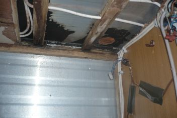

die nächste baustelle - im alkoven - macht mir ganz schön zu schaffen. als ich den schaden entdeckt habe hätt' ich fast geweint. der alkoven war komplett mit teppich ausgekleidet. diesen (zumindest schonmal den auf der bodenplatte) riss ich raus.

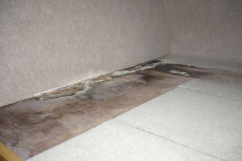

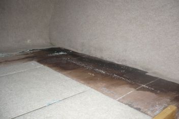

zum vorschein kam das hier:
alkoven bodenplatte links
alkoven bodenplatte rechts
schimmel, schimmel, gammel. das holz ist nass und rottet vor sich hin.
ich nehme an unter dem teppich an den wänden sieht's genauso übel aus.

hab´ nun den alkoven und auch teile der rechten seitenwand bis auf reste guten gebälks entkernt. im alkoven fanden sich holzteile vor, die in ihrer substanz an einen griff in waldboden erinnerten :shock:
dachte eigentlich die nässe komme durch´s alkovenfenster - tatsächlich ist das gebälk um das fenster entgegen der erwartung schön hell, staubtrocken und steinhart.
das fenster ist schonmal absolut dicht! :doppel_top:
an einer stelle läuft bei regen ein kleines rinnsal in´s innere. das leck ist zwischen wand- und deckenvernindung.
ansonsten sind noch die kabelzugänge zur beleuchtung außen übeltäter.

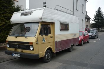

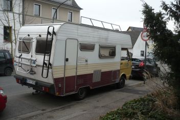

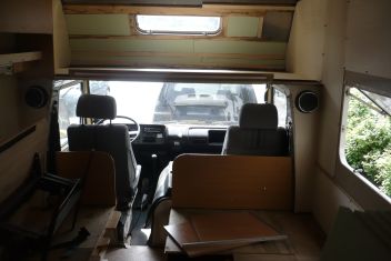

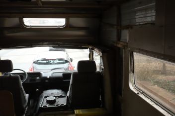

wie versprochen, anbei noch einige photos:
unser bus
von hinten
der entkernte alkoven mit herausgenommener platte und teilweise freigelegte seitenwand

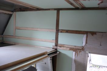

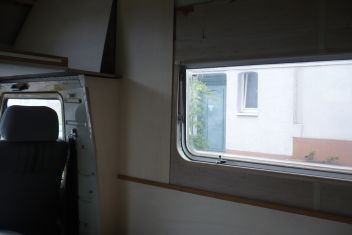

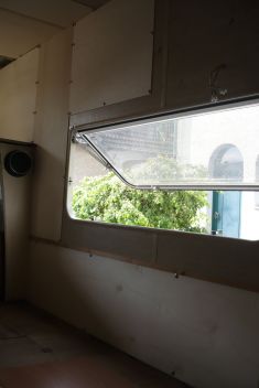

yo. nachträglich noch mal paar photos!
wollte die verkleidung eigentlich streichen. hole ich vermutlich im herbst nach. der bus muss bald fertig werden! 8-)
teilweise ersetztes fachwerk und neue dämmung (styrodur)
verkleidung 3mm pappelsperrholz
es geht voran! verschraubte verkleidung
chaos (noch)
