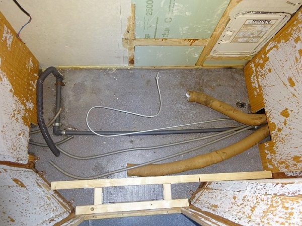

Meine Demontage der Waschbeckenblende (und der Warmluftschläuche an der Heizung) ergab folgende Abwasserführung:
Die Duschwanne hat einen eigenen Abfluss. Küchenspüle und Badwaschbecken nutzen gemeinsamen den zweiten Abfluss.
Das Abwasser vom Waschbecken läuft durch einen Schlauch in einen senkrechten 45°-Winkel, ein waagrechtes Rohr unter der Duschwanne quer zur Fahrtrichtung, einen horizontalen 90°-Winkel und durch ein horizontales Rohr nach vorn. Dieses Rohr hat den gleichen Abstand von der Seitenwand wie das Rohr hinter der Heizung; dazwischen sind also zwei Rohrstücke und das von Dir genannte T-Stück nach unten.
Die Leitung vom Waschbecken zum T-Stück und die darunter liegende Leitung sind frei. Verstopft ist damit der Rohrabschnitt zwischen 90°-Winkel unter der Batterie und dem T-Stück zum Abwassertank.
Dieses Rohrstück ist allseitig umgeben von 90°-Winkeln, die einen mechanischen Zugang, z.B. mittels Spirale, verhindern.

von Andreas Hüfner
Hallo Manfred,
der Schlauch vom Waschbecken geht nicht auf einen Winkel, sondern auf ein T Stück. Jedoch geht von dem T Stück der eine Anschluß direkt in den Boden so das es aussieht wie ein Winkel.
Gruß Andreas

werderfanandreas hat geschrieben:wenn denn alle Rohre/Schläuche so verlegt sind wie bei mir
trifft offensichtlich nicht zu. Ich beschrieb die Verlegung, wie sie bei (meinem) DW Gold Baujahr 1996 ist.
Manfred
Edit @andreas
Früher sah ich den zweiten Ablauf und heute sah ich meinen 45°-Winkel und meinen "90°-Winkel".
Ich sah nicht mein "T-Stück" und vermutete, mein "T-Stück" sei weiter vorn unter der Duschwanne.
Ein 90°-Winkel über dem Boden mit einem Rohr senkrecht nach unten wäre kein T-Stück, bei dem zwei Anschlüsse auf einer Linie (dem T-Balken) liegen.

Hallo Manfred,
ich weiß schon was ein T Stück bzw ein Winkel ist. Vielleicht ist es bei Dir ja auch anders verlegt. Anbei ein paar Bilder, ich habe zufällig gerade mein ganzes Bad rausgerissen und mache es neu.
Gruß Andreas

HUHU ich nochmal, ich bin schon wieder beim einbauen, der Fussboden ist fast fertig, Heizungs-und Wasserleitung sind neu verlegt. Als nächstes die Wände und WC wieder einbauen, neues Mobilia ist in Arbeit. Viel zu tun, kann ich nur sagen.
Gruß Andreas, Bilder gibt es wenn ich fertig bin, habe immer nebenbei ein paar Fotos gemacht.

8. Etwa 2 Liter Wasser in den Trichter füllen, um Öffnung der weiteren Abwasserleitung zu prüfen.
9. Beide Teile der Abwasserleitung wieder verbinden.
10. Nachfolgend benannten Abflusstest durchführen.
Bei Bedarf wieder von vorne anfangen, sonst Dichtheit bei der Calira prüfen und Abdeckung und Calira wieder montieren.
Der Abflusstest ergab, dass das vollständig gefüllte Spülbecken (etwa 10 Liter) nach dem Ziehen des Stöpsels binnen 45 Sekunden leer war.
Manfred
Größerer Durchmesser und Bögen statt Winkeln.
BeitragVerfasst: Samstag 16. Mai 2015, 16:01
von LockX
diesel3 hat geschrieben:Gefühl, dass die die Geschwindigkeit des Wasser-Ablaufs sehr von der Standposition des Autos abhängt. Scheinbar ist die lange Verlegung am Fahrzeugboden ohne nennenswertes Gefälle nicht besonders glücklich. Mein Haussanitäter sagte immer, dass man mindestens einen Winkel von 1-3% Grad einhalten sollte.
Meinen Ablauftest und das Thema "Wasserablauf" habe ich mir genauer angesehen.
Ich erwäge nämlich, das "Badezimmer" mit Dusche und Waschbecken an die Stelle der Küche zu verlegen.
Ein Grund ist die fehlende Stehhöhe, die mich bei jeder Nutzung ärgert: hätte Karmann die volle Dachhöhe nicht 90 cm länger lassen können?
Das Verlegen der Dusche wäre natürlich sinnlos, wenn ich 2 Grad (Mittelwert von Hendrik) Gefälle bräuchte; dann würde ich eine Abwasserpumpe einbauen.
http://www.pvc-welt.de/PVC-U-Fittings-Rohr-Zubehoer unterscheidet wie ich Bögen und Winkel und liefert beide.
Bögen brauchen etwas mehr Platz wie Winkel, haben aber nur 15 bis 20 % deren Druckabfalles; der wird angegeben mit dem Faktor "zeta" zum Wert "rho / 2 x v²".
Der Wert entspricht bei meinem Test 2,5 mbar; das bedeutet, dass 2,5 cm Höhenunterschied (Annahme: verlustfrei) die Ablaufgeschwindigkeit ergeben.
Der Druckabfall durch Reibung in etwa 5 m geradem Rohr entspricht 18 cm Höhenunterschied bei Durchmesser 20 (und nur 6 cm bei Durchmesser 25 mm).
Der Druckabfall je 90°-Winkel entspricht zeta von etwa 1,5 und damit 3,8 cm Höhenunterschied und wegen der Durchmessersprünge wohl 5 oder eher 6 cm.
Der Druckabfall je 90°-Bogen mit konstantem Durchmesser entspricht zeta von etwa 0,3 und damit 0,75 cm Höhenunterschied.
2,5 cm zum Beschleunigen, 18 cm für das Rohr und 6x 6 cm für 90° Winkel ergeben 56,5 cm und damit etwa die Höhe des Spülenablaufes über dem horizontalen Rohr.
Die Winkellage des Autos hat einen recht geringen Einfluss. Kritischer ist die "Belüftung" des Abwasserrohres durch das Badwaschbecken.
Diese Belüftung verhindert, dass das Wasser im senkrechten Rohr unterhalb des Bodens "zieht" und das Ablaufen unterstützt.
Bei 25 mm Innendurchmesser und Bögen statt Winkeln könnten für eine Duschwanne mit eigenem Ablaufrohr 10 cm Höhenunterschied auf 4,5 m Rohrlänge ausreichen.
Dies ist aber so knapp, dass ich die Möglichkeit des Einbaues einer Abwasserpumpe einplanen müsste.
Manfred
