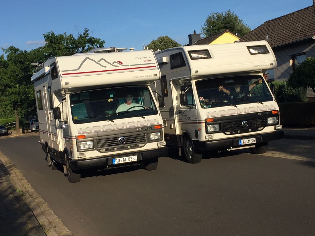

Beitragvon DistanceGold » Mittwoch 19. September 2018, 17:02
Hallo Gemeinde,
ich möchte hier gerne mal etwas los werden und einen super dicken Lob an Tatti und Frank loswerden.
Wir haben nach einer neuen Lackierung unser Front keine Aufkleber mehr an unserem Distance Wide Gold gehabt.
Daraufhin hatte ich Kontakt mit Frank und wir haben alle Aufkleber wieder dran!
In einer extrem super Qualität und Originalgetreu!!
Er sieht jetzt besser aus als „neu“ - und wir haben noch über eine Anpassung am Alkoven geredet, welche ich auf jeden Fall beim nächsten Treffen mit den beiden umsetzen lassen werde.
Die beiden haben es sich zum Hobby gemacht alles für den Karmann Distance Wide sowie auch für den Gold von der Optik her in den originalen Zustand zu versetzen. Dabei ist die Qualität extrem bemerkenswert super.
Wenn ich da nur an den Frontaufkleber Schriftzug „Karmann“ denke, ich habe mir einen bei ebayKleinanzeigen für viel Geld gekauft. Der passt aber nicht richtig, da er etwas gebogen sein muss. Diesen habe ich wieder entfernt und mir den Schrftzuaufkleber von Tatti und Frank gleich mit anbringen lassen. Der passt wenigstens und sieht aus wie das Original!!
Super vielen Dank an euch beide, es ist schön dass es euch gibt!!
Denke das Bild sprecht für sich...
Gruß Mirko 8-)

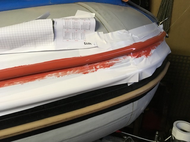

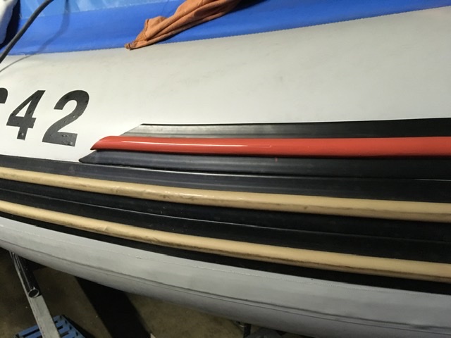

Eigentlich sollte damit erstmal gut sein, aber als ich dann abends mit meiner Frau neben dem Schiffchen bei einem Kaffee saß, fielen mir die verwitterten roten Zierleisten ins Auge.... Das kann man ja so auch nicht lassen, also habe ich am nächsten Tag auch die noch mal bearbeitet, damit das Gesamtbild einfach passt...
So sahen die Leisten vorher aus:
Und so jetzt:
Alles in allem habe ich mal geschmeidige 4 Tage gebraucht, bis alles zu meiner Zufriedenheit erledigt war... Aber was tut man nicht alles für seinen Karmann ;-)
Bei den alten Teilen werde ich mal schauen, ob man die nicht soweit wieder flicken kann, dass man diese als Notreserve benutzen kann... wenn man es denn mal bräuchte. Es wird ja immer schwieriger, neue Ersatzteile zu bekommen.

Mal ne Frage zu den (ehemals) roten Leisten: wie habt ihr die wieder rot bekommen ??

Moin an alle,
Das Problem mit den roten Leisten hatte ich in ähnlicher Form an meinem Gummiboot. Ich habe es mit Gummipaint mit dem Pinsel gestrichen. Das lässt sich gut machen, ist zwar etwas Arbeit mit dem Abkleben, streichen geht auch gut da das Zeug gut verläuft man muss aber schon 2x drüber. Trocken ist es nach kurzer Zeit. Beim Boot habe ich die Leiste mit 400er Schmiergelpapier angeraut gereinigt und dann drüber. Für mich ein akzeptables Ergebniss. Vielleicht hilft es ja dem ein oder anderen.
Bei E-Bay mal Gummipaint suchen, 250 ml Kosten so ca. 25-30€
Hoffe das man das auf den Bildern erkennen kann.
