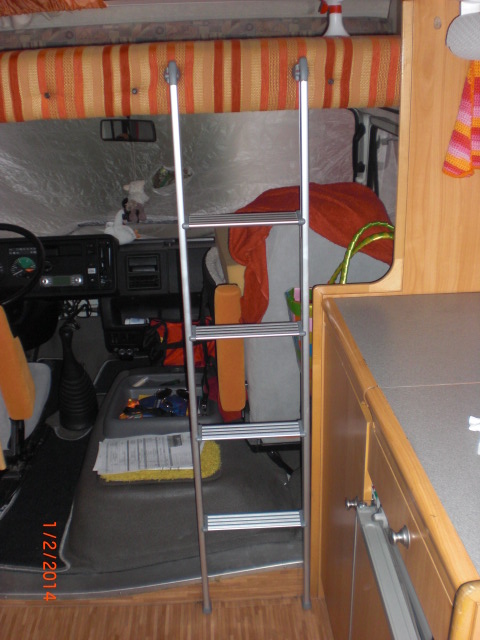

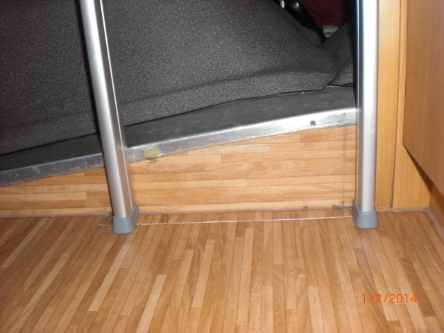

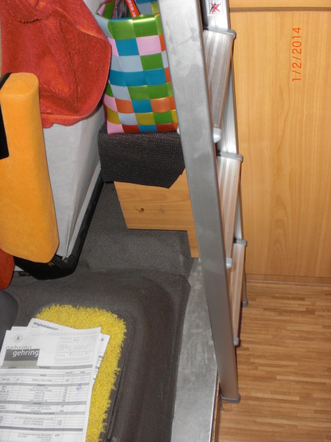

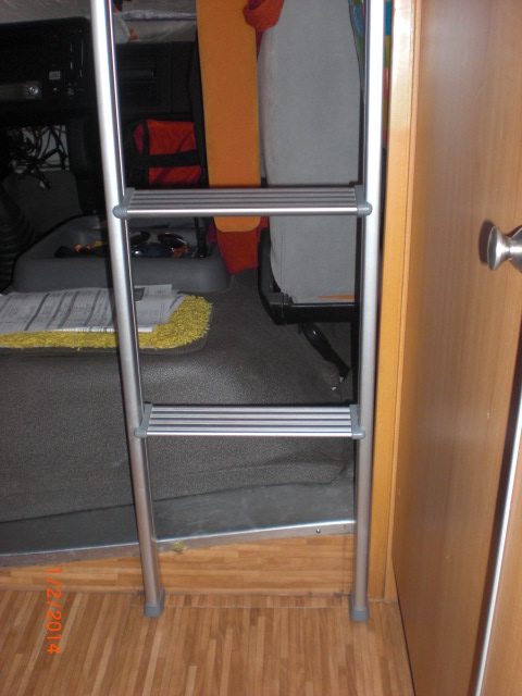

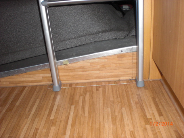

Beitragvon Kleberwurst » Samstag 1. Februar 2014, 10:08
Guten Morgen Hendrik!
Hier die Fotos, ich hoffe, sie helfen dir, so aufgenommen, weiter.
Schönes Wochenende,
Re: Leiter schräger stellen beim Karmann (Distance Wide (Gold))
Beitragvon diesel3 » Samstag 1. Februar 2014, 11:00
Danke - ja - du bist ein Schatz!
Seit 2007 ist nämlich an der Movera-Leiter unten der Auflagepunkt geändert worden und
daher passt es nicht so 1:1 - aber ich versuche mal, den so zurückzuändern, wie er
bei dir ist - jetzt sehe ich das nämlich besser.
Schönes Wochenende!
