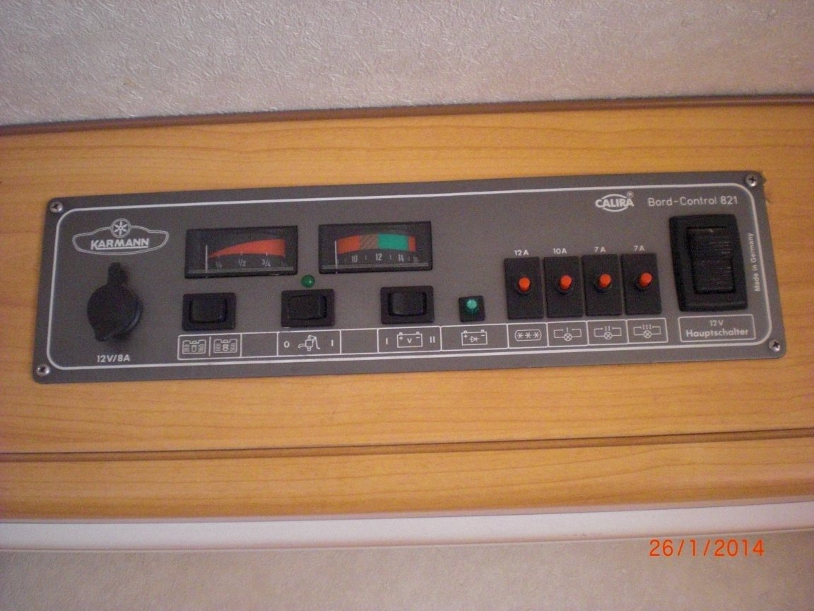

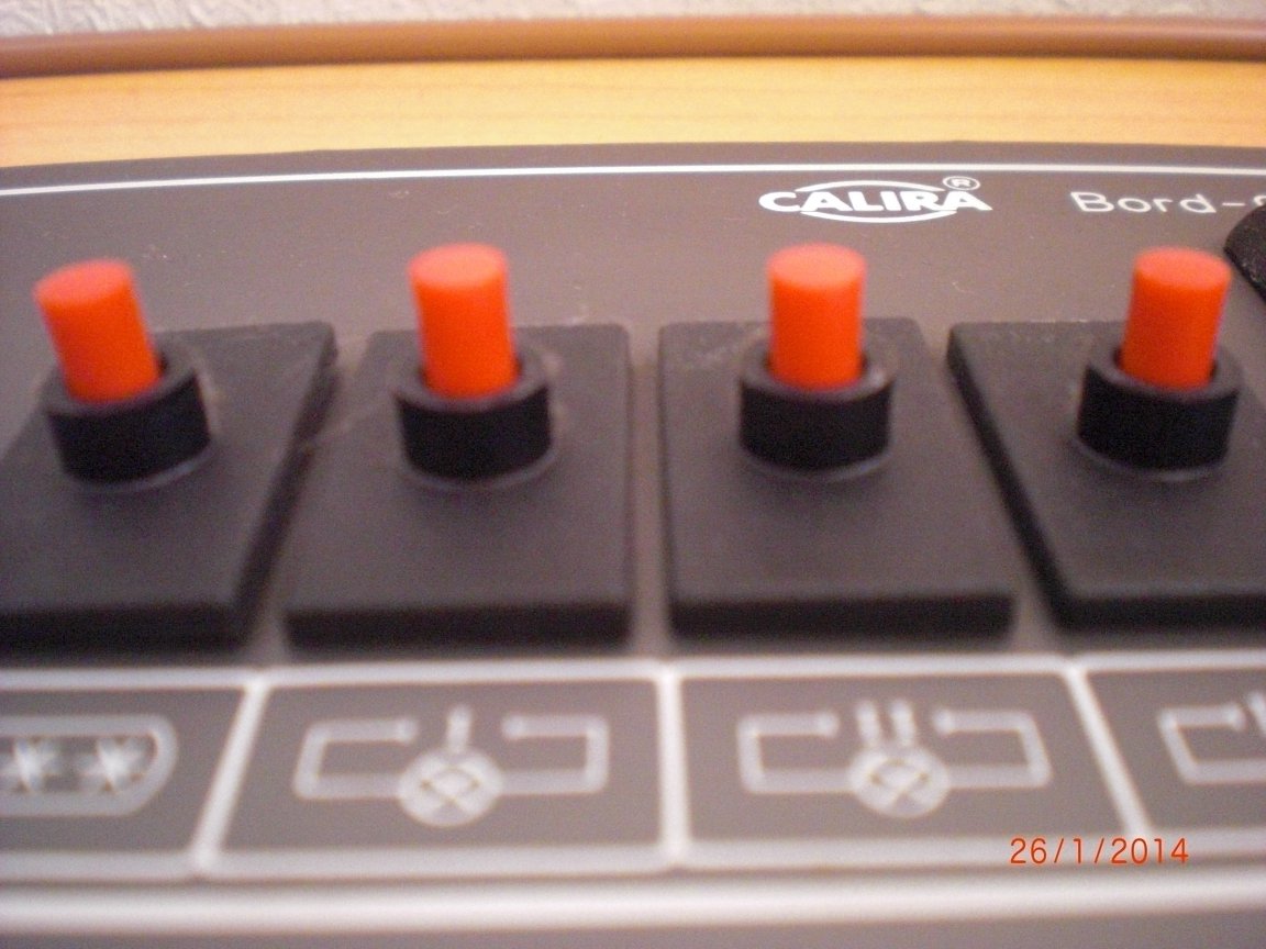

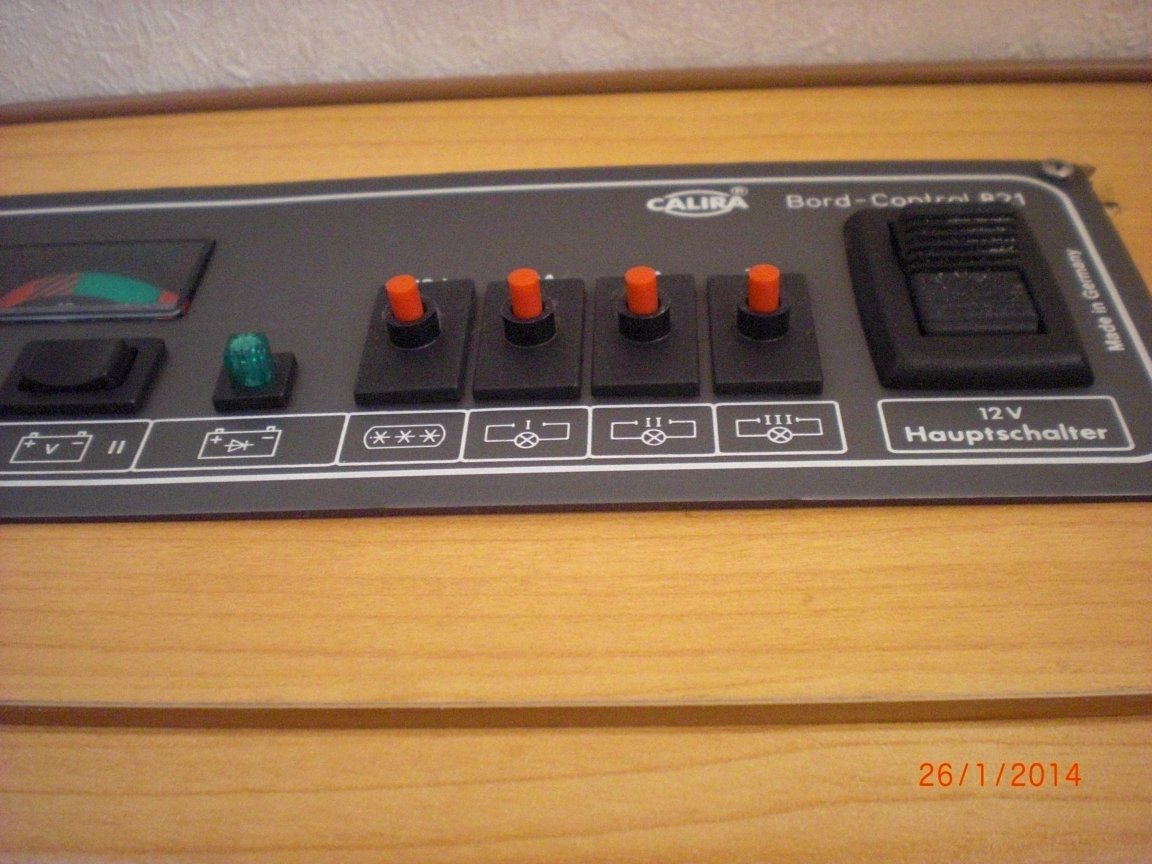

Anbei Fotos von meinem Panel, zum Vergleich.
Bis später,
Ist das dein Panel?
Sicherungsstifte bei intakter Sicherung.

Mein Panel sieht genauso aus!
Aber wie würden denn die Sicherungsstifte aussehen, wenn sie nicht intakt wären?
Und ist es so, wie ich es probiert hatte, nämlich dass sie vielleicht durch Draufdrücken aktiviert oder deaktiviert werden können?

tiemo hat geschrieben:Diese Sicherungen kann man, so weit mir bekannt, nur reindrücken. Heraus kommen sie nur, wenn sie auslösen.
Das würde heißen, man könnte die Sicherung nicht "herausdrehen", wie man das früher mal genannt hat, also den entsprechenden Stromkreis nicht über diese Sicherung ausschalten?

Zu den Sicherungen: ja das ist so, dass man die Stromkreise nicht manuell öffnen kann.

Dein Auto hat eine Ladeanlage von Calira - wahrscheinlich eine EVS 16/12 oder
eine EVS 19/12. Diese ist hinter dem Beifahrersitz. Dort gibt es in der Tat eine Sicherung.

an der Calira ist auch noch eine Sicherung als Stift, den man zurückdrücken kann. Hatte jedenfalls mein 92erund danach ging es erst wieder zu laden.
Sitzt etwas versteckt am Gerät selbst daneben oder wars dahinter?

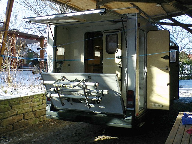

Beitragvon Wolfgang Wethkamp » Montag 27. Januar 2014, 20:35
Prima, dann müßte es gehen! Fotos verkleinern - kein Problem; bloß, wenn es nur über eine URL gegangen wäre, wäre es schwierig geworden.

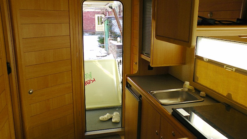

So versuche ich mal ein Testbild, es zeigt den Balkon - den oberen Teil hochgeklappt, das Unterteil hängt jetzt halt nur zur Hälfte runter, solange die Hydraulik nicht funzt.
Über dem kleinen Fenster sieht man die Kleiderhaken, wo man die Regenjacken aufhängen kann...! ;-)

Beitragvon Wolfgang Wethkamp » Montag 27. Januar 2014, 20:42
Nun probiere ich mal 640x480 ...

Beitragvon Wolfgang Wethkamp » Montag 27. Januar 2014, 21:14
Dank Deiner guten Hilfestellung, liebe Karo! :grin:
Am liebsten wäre es mir ja, wenn das Foto ohne Scroll-Balken erschiene.
Aber wenn ich das Format verkleinere, wird auch das Fenster verkleinert, und der Scrollbalken bleibt...! :-?
Anbei der Blick von innen Richtung Balkon!

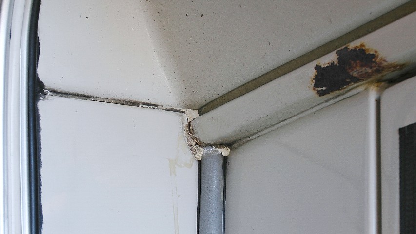

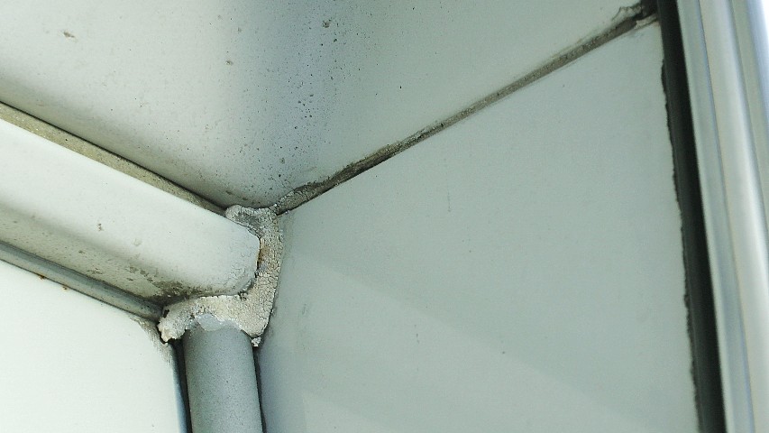

Beitragvon Wolfgang Wethkamp » Dienstag 28. Januar 2014, 13:43
Liebe Karmann-Fans,

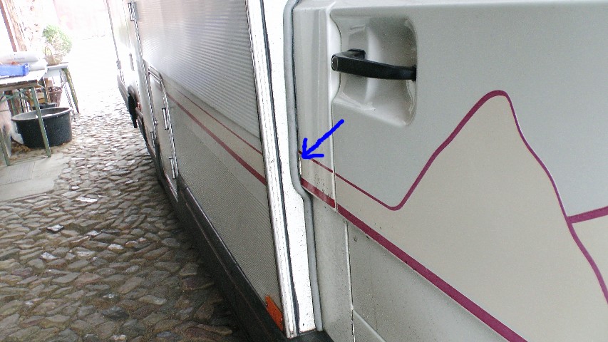

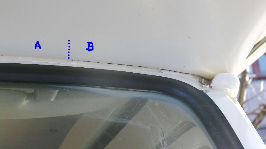

ich habe den Titel des Threads mal geändert, einmal, um nicht jedesmal, wenn ich ins Forum gehe, darin erinnert zu werden, daß ich "keinen blassen Schimmer" habe, des weiteren, damit man in der Übersicht sieht, worum es in dem Thread überhaupt geht (nämlich um eine Villa auf vier Rädern...!) :lol: !

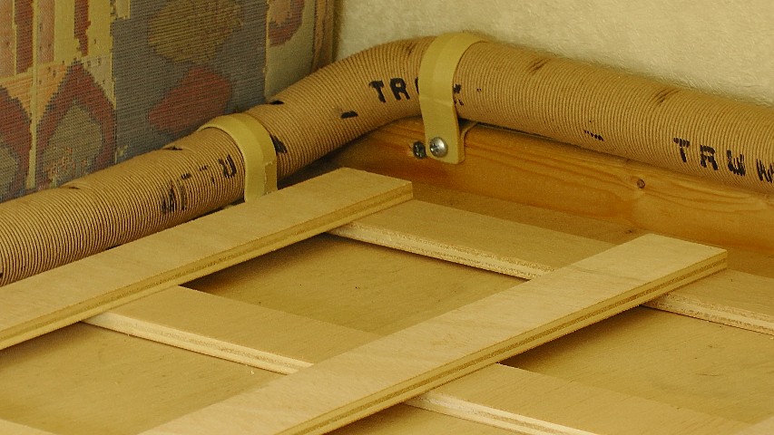

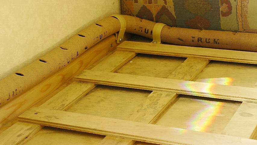

Ich möchte Euch mal mit ein paar Bildern zeigen, wie es so mit der Dichtigkeit vorn aussieht - wie schätzt Ihr das ein?
1. und 2. Foto: Die Ecken im Alkoven. Rechts makellos, wie ich finde, links Stockflecken, die m.E. nicht aktuell sind, sondern wohl früher schon (durch Kondenswasser?) entstanden sind.

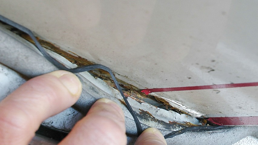

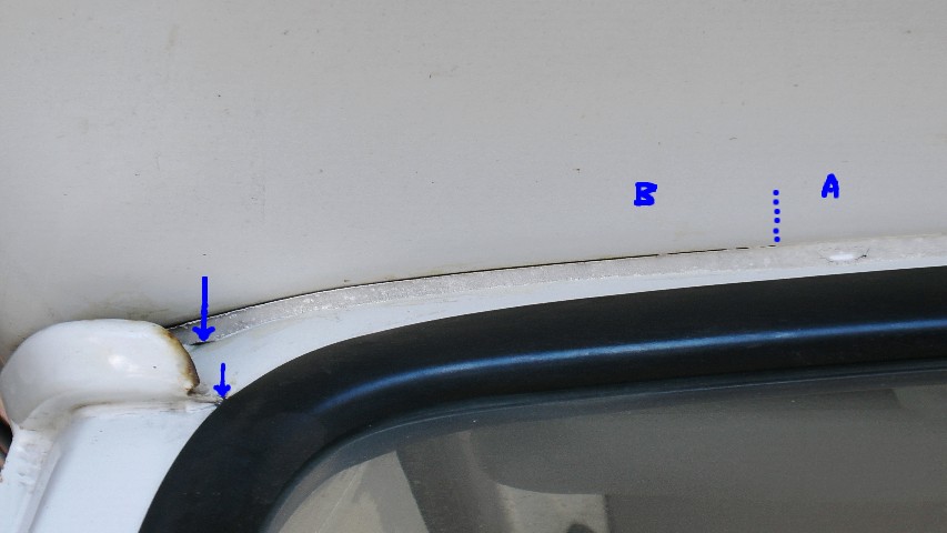

3. und 4. Foto: Die Abdichtung zwischen Fahrerhaus und Alkoven. Ist das Sikkaflex? Und kann man, wo der kleine Spalt anfängt (jeweils "B"), einfach nachschmieren, oder muss man die alte Dichtung komplett rausprokeln und komplett erneuern?
Wo die Pfeile sind (3. Foto): sollte man da "tiefergehen", oder einfach zuschmieren?

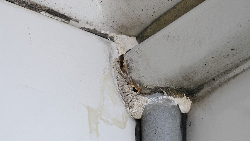

5., 6. und 7. Foto: Die Ecken Fahrerhaus/Alkoven: die sehen nicht so richtig gut aus, oder...? Vor allem die in Fahrtrichtung rechts (Foto 5 u. 6). Da tendiere ich dazu, alles, was man entfernen kann, erstmal zu entfernen, und dann weitersehen...
8. und 9. Foto: Diese graue Dichtwulst, gibt es die als Meterware irgendwo nachzukaufen? Wie sollte man mit dem Spalt und dem Hohlraum, der hinter der losen Abdichtung zu sehen ist, umgehen...?
Bin gespannt auf Eure Einschätzungen, hoffentlich wird es nicht zu hart ("Schrott" oder so...)...!
Euer Autovillawolfgang
Wolfgang Wethkamp
Beiträge: 95
Registriert: Donnerstag 16. Januar 2014, 01:55
Wohnort: Goslar
Fahrzeug: Karmann DW Autovilla EZ 1994
Re: Plötzlich Besitzer einer Auto-Villa...!
Beitragvon Paul_I » Dienstag 28. Januar 2014, 14:42
Hallo Wolfgang,
als Ursache für die Flecken im Alkoven vermute ich auch auskondensierte Feuchtigkeit. Das kann schnell passieren, wenn man den Alkoven morgens nach dem Aufstehen nicht richtig lüftet, besonders im Winter (wenn im Fahrzeug geheizt wird) oder wenn man mal ein paar Tage bei Dauerregen steht... Wichtig ist beim Lüften auch immer die Matratze mal hochzustellen, damit das Holz im Alkovenboden ablüftet, sonst bildet sich sehr schnell darunter Schimmel - wenn dann alles wieder getrocknet ist bleiben die Flecken. Ordentlich reinigen (z.B. Essigwasser und Wurzelbürste, Chemiefans nehmen gern Schimmelentferner), trocknen lassen und vielleicht mal das Holz mit einem Öl versiegeln (z.B. Bioöl für die Pflege von Holzarbeitsplatten oder Parkett-/ Dielenböden). Das Holz nimmt dann die Feuchtigkeit nicht so sehr auf und das Lüften ist wirksamer.
Die Abdichtung Fahrerhaus/ Alkoven würde ich erneuern, allein schon um zu sehen wie es dahinter aussieht. Ich würde damit allerdings warten, bis es draussen wieder warm ist... Wenn die Naht trocken ist würde ich es bis dahin provisorisch mit Silikon überschmieren (das ist keine Dauerlösung, aber später einfacher zu entfernen). Sehe ich als altertypische Erscheinung.
Die "komische dicke graue Wurst" würde mir schon eher Kopfzerbrechen bereiten. Da kann ich mir nicht vorstellen, dass das "original" so war, das sieht mir gebastelt aus. Ich kenne jetzt nicht jeden Karmann, aber ich meine dass die Fuge zwischen Fahrerhaus und Aufbau normalerweise eheblich kleiner ist und nicht solche Würste darauf pappen sondern dass die Verbindung mit Dekalin abgedichtet ist.
Ich kenne ähnliche Lösungen aus dem Baubereich, dort wo Bauteile aufeinanderstossen und die Verbindung flexibel bleiben muss, wird eine Wurst zwischengestopft damit der Hohlraum ausgefüllt ist und anschliessend mit Bausilikon überschmiert.
Die Wurst würde ich komplett entfernen und mir die Verbindung mal genau anschauen und neu abdichten (lassen?). Bis dahin würde ich möglichst nicht bei strömendem Regen fahren.
Ansonsten wäre mein Tipp mit der Villa mal einen Kurztripp zu machen (z.B. Städtereise übers Wochenende); so findest du schnell raus wo sich noch die eine oder andere Schwachstelle verbirgt.
"Schrott" habe ich auf den Bildern bisher nicht erkennen können. Überprüfe aber auch mal den Gasflaschenkasten und den Boden hinter den Hinterrädern - da modert es gerne.
Gruß, Kay
