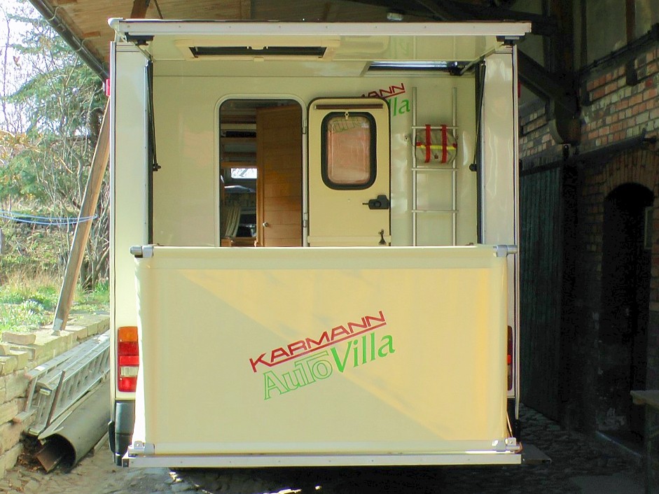

Anbei ein Foto vom "geputzten" Balkon! ;-)

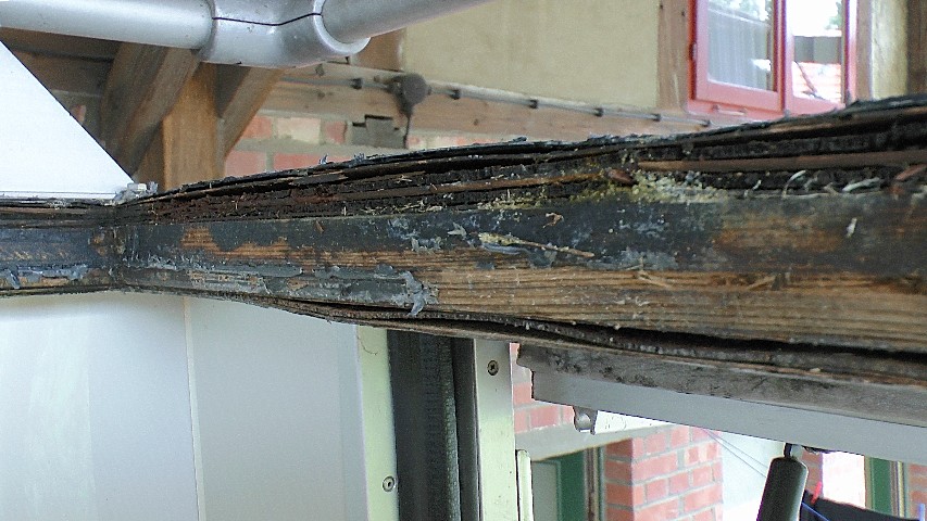

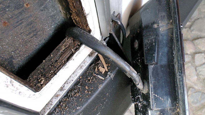

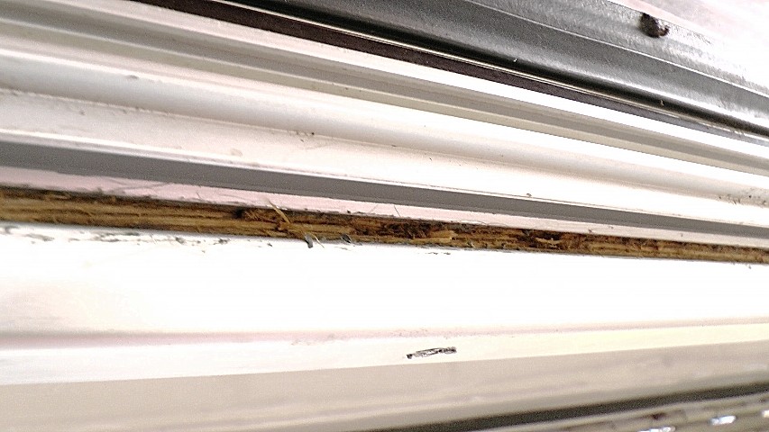

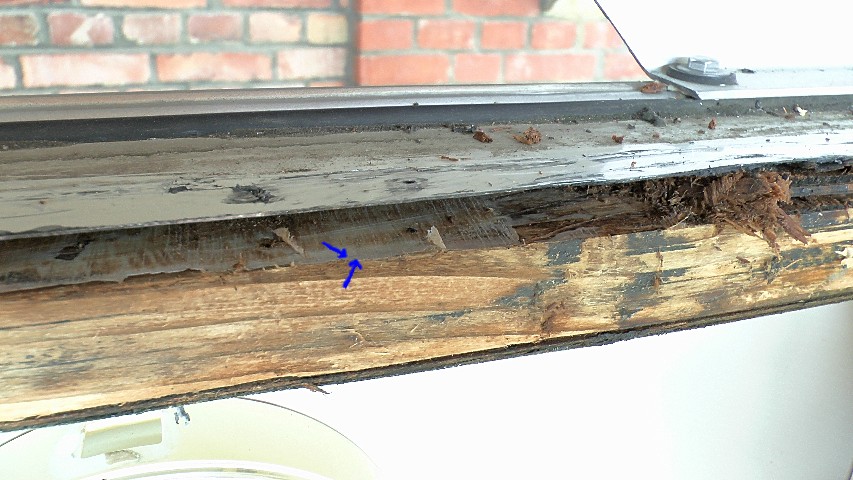

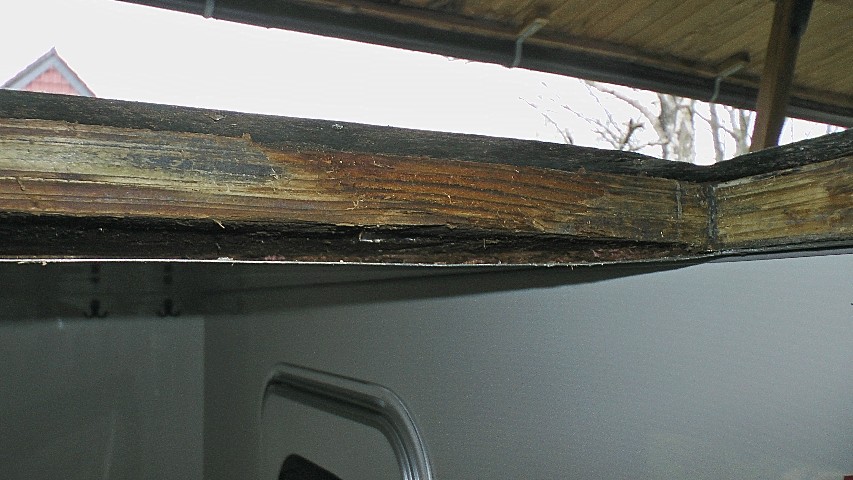

Wolfgang Wethkamp hat geschrieben: Inzwischen habe ich Stück für Stück Pflege (=Putzen, da entdeckt man auch so einiges) als auch Kleinreparaturen bzw. -wartungen gemacht
Ja, wer hätte das gedacht, daß sich das so bewahrheiten würde... ;-)

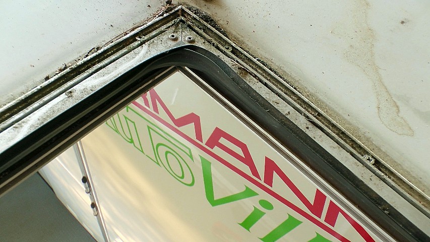

Ich entferne nämlich überall überstehende Dekalin-Reste, so auch an der Dachluke im Heck (siehe blaue Pfeile; die meisten, dick rausgequollenden Dekalin-Reste sind da schon entfernt)
Ich entfernte das Zeug also, bis ich auf das darunterliegende Holz stieß, und dann merkte ich auch schon: das Holz war weich und faserig...

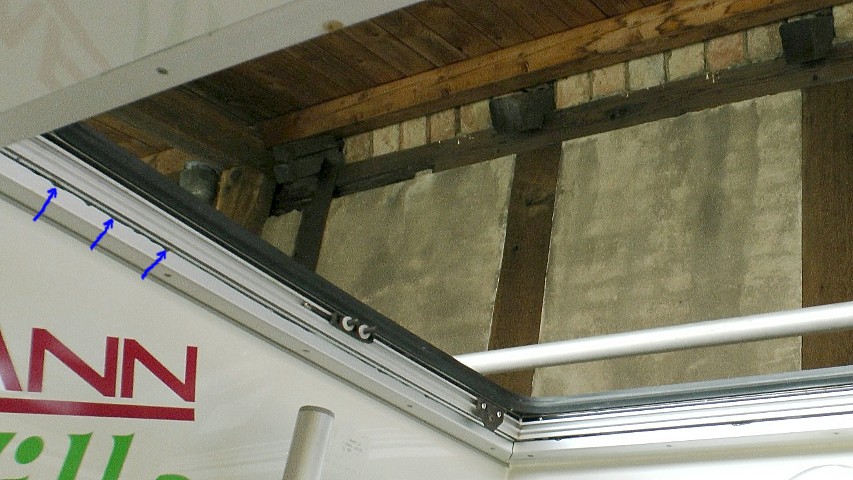

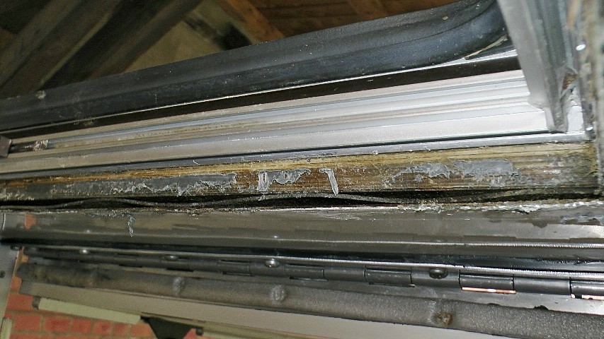

Also schraubte ich die Alu-Winkelleisten ab, die massiv mit Dekalin angepappt waren! Da ich der Meinung bin, daß dort gar kein Dekalin sein muß, solange die Luke als solche dicht ist, vermute ich, daß ein Vorbesitzer dort mal Wassertropfen entdeckt und, statt die Luke von oben außen neu abzudichten, die Aluleisten von innen mit Unmengen Dekalin "dichtgemacht" hatte - so konnte zwar weiter Wasser von oben eindringen, aber innen nicht mehr rauslaufen - astreine Lösung... :mrgreen:
So sieht das nun aus:
Und so sieht die Dachluken"abdichtung" von oben aus...:
Ich bin mir ziemlich sicher, daß das Wasser hauptsächlich an den Schrauben vorbei eingesickert ist.
Mein Plan - und dazu wäre ich dankbar für Eure Meinung - ist folgender:
Dachluke neu abdichten, sodaß auf jeden Fall keine weitere Feuchtigkeit eindringen kann,
dann das angemoderte Holz trocknen (mit Fön usw.),
dann zwischen die auseinandergegangenen Holzschichten Holzleim einbringen und das mit Schraubzwingen zusammenpressen,
dann die Aluwinkel-Schienen ohne oder mit ganz wenig Dekalin wieder anschrauben... was meint Ihr :?:
Das ganze Dach zu erneuern wäre mir zu aufwendig und zu schwierig...

Beitragvon drinkthing » Freitag 28. März 2014, 09:42
Ich persönlich würde die Dachluke ausbauen und dazu versuchen, den Holzrahmen auszubauen und dann das Ganze trocknen zu lassen...ohne Föhn.
Dann einen neuen Rahmen gezimmert, eingesetzt und fixiert, Dachluke mit Dichtmittel einsetzen und verschrauben.
Von innen würde ich das Ganze noch ein paar Tage dann offen lassen.
Gruß Axel

Beitragvon Wolfgang Wethkamp » Freitag 28. März 2014, 11:15
Hallo Axel,
es handelt sich ja um die Luke im Autovilla-Anbau. Ich weiß es zwar nicht definitiv,
vermute aber ganz stark, daß er komplett aus jeweils ganzen Platten (Wände, Boden,
und in diesem Fall Decke) gebaut ist, aus denen entsprechende Öffnungen herausgesägt oder
-gefräst wurden.
Mich interessiert auch, was gegen den Fön spricht. Hat es Nachteile, wenn das Holz zu schnell trocknet?
Viele Grüße!
Wolfgang
P.S.

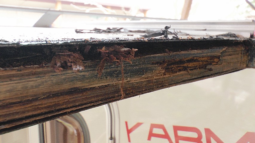

Eine kleine Moderstelle (die aber schon durchtrocknet war) hatte ich noch unter dem linken
Rücklicht entdeckt, da sah man auch gut, daß aus der Platte herausgesägt wurde.

Re: Plötzlich Besitzer einer Auto-Villa...
Beitragvon drinkthing » Freitag 28. März 2014, 11:27
Hallo Wolfgang,
bei meinem damaligen, gefluteten T3 mit Karmann-Aufbau waren um/Unter den Luken ein Stabilitätsrahmen.
Bei Dir sieht das auch so aus (sieht aus wie Multiplex).
Ein Bauteil in Massivbauweise hat zu viel Gewicht und bringt in punkto Verwindungen sicher auch keinen Vorteil.
Mit dem Föhn beschleunigst Du zwar die Trocknung, allerdings zu schnell nur oberflächlich, weil Du ja nicht in die Tiefe schauen kannst.
Nimm doch mal die Luke kommplett raus und heb die Dachhaut etwas an, um den Aufbau ergründen zu können.
Der Mann war noch dümmer, es fehlen ja die Keder welche die Schrauben abdecken. So wie an den Kantleisten des Aufbaues.
An der Rückleuchte war nur die Gummidichtung dran? Ist ja schon fast Vorsatz sowas...

Ich würde deine Dachluke, falls das Holz nicht großflächig weich ist, auch trocknen lassen und wie du beschrieben hast, wieder verleimen. Dann die Luke wieder ordentlich montieren.
Gegen den Fön spricht, dass er nur die Oberfläche anpustet und du ihn nicht lange genug anwenden wollen wirst (sonst fault dir der Arm ab und die Stromrechnung erst...).
Zu Glück steht dein LT ja im Trockenen, da kannst du die Türen zum Lüften auflassen, das bringt langfristig viel mehr.
Die Schrauben der Dachluke in der Nut sehen schon ziemlich groß aus, vermutlich haben die originalen nicht mehr gegriffen und wurden durch dickere ersetzt. Wenn die nicht halten wollen, kannst du nach Trocknen des Holzes Epoxy in die Löcher füllen und die Schrauben dann lose anziehen. Wenn das Epoxy dann abbindet noch ein Stückchen nachsetzen, dann hält das. Eine Überlegung wäre noch, die fehlende Abdichtung durch den sowieso fragwürdigen Keder durch MS-Polymer zu ersetzen, wenn die Schrauben drin sind. Die Holzränder an Luke und Rückleuchten würde ich nach dem völligen Abtrocknen mit einem Holzschutzöl wiederholt tränken, zum Schluss Owatrol drüber und härten lassen. Dann dürfte für eine ganze Weile Ruhe im Karton sein. Das Rücklicht muss dann natürlich sachgerecht montiert werden, evt. mit dauerplastischer (ja, plastisch, nicht elastisch, damit man es wieder abbekommt!) Dichtmasse.
Aber schön zu sehen, dass es mit der Autovilla voran geht!

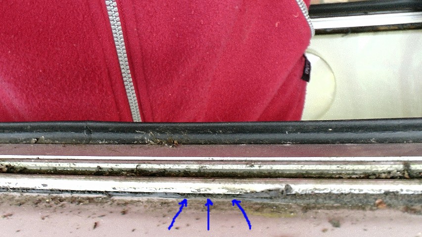

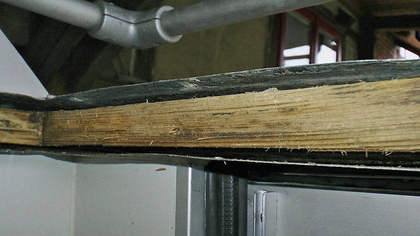

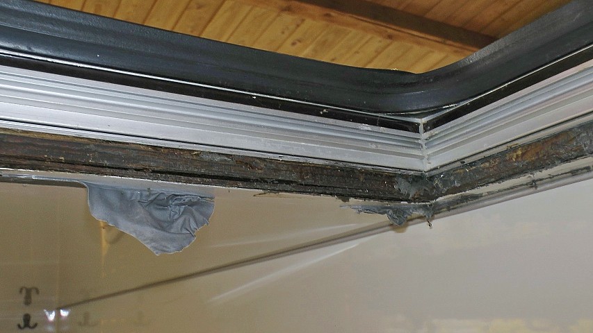

So, Ihr Lieben,
jetzt verstehe ich langsam aus eigener Anschauung, was ich hier bisher nur gelesen und mir ausgemalt hatte:
Nässeschaden und vergammeltes Holz... :shock:
Als ich die Luke heute morgen ausbaute, sah ich, daß das Wasser wohl an einigen Stellen ziemlich ungehindert hatte einsickern können
(zusätzlich zu drei oder vier Schrauben, die relativ locker und offensichtlich ohne Abdichtung waren)...
Btw... "Keder" heißen also diese weißen Plastikstreifen in den Aluschienen? Kriegt man die noch irgendwo...???
So - der nun folgende Anblick war zunächst nicht sehr erbaulich (hier die Hinterkante der Luke als Beispiel; die linke ist noch schlimmer):
Ich fing an, losen Mutterboden ;-) abzutragen (hier die besagte linke Seite):
Ein "mini-Glück-im Unglück": Das Ganze besteht im Prinzip aus drei Platten: oben (A) eine 8mm starke, dann die Hauptplatte (B - vorn und rechts massiv, hinten und links schichtverleimt), unten (C) eine drei mmm starke. Aber bis auf zwei Stellen waren nur (A) und (C) vergammelt, auf (B) sitzt eine Schicht (Leim?), die wohl das Eindringen des Wasser in die Hauptplatte aufgehalten hat (siehe Pfeile):
Ich habe also erstmal alles Aufgeweichte von (A) und (C) herausgekratzt, so gut es ging; auf der linken Seite reicht das vergammelte Holz allerdings weiter, als ich mit meinen Hilfsmitteln kam (ca. einen halben Meter).
Jetzt kommt jedenfalls erstmal Luft ran (aus der heutigen Erfahrung weiß ich jetzt auch, warum da ein Fön nicht wirklich geholfen hätte...! :roll: ); ich werde mir 3- und 8mm-Platten besorgen, passend schneiden und, wenn alles trocken ist, in die entstandenen Hohlräume einkleben. Ich weiß noch nicht, womit: es werden ja nicht nur Holz-auf-Holz, sondern auch Holz-Alu-Verklebungen sein, ob da Montagekleber vielleicht besser ist?
Ich habe jetzt aber noch mehr Stellen gefunden, die sich von außen weich anfühlen (hauptsächlich die hintere linke Fahrzeugecke)... mir scheint, das "Drama" ist noch nicht zuende.

Beitragvon diesel3 » Freitag 28. März 2014, 22:01
Hallo Wolfgang - danke für die Fotos.
Irgendwie bestätigt mich das in meiner Meinung, dass es keine trockenen alten Wohnmobile gibt.
Wenn sie jetzt trocken sind, waren sie mindestens früher mal nass.
Rein statisch gesehen, halte ich die Schäden für nicht relevant - eher ein "Schönheitsmangel, den
man aber unbedingt stoppen sollte".
Solange die Dachluken von Karmann selbst eingebaut worden sind, ist da ein Holzrahmen drumrum.
Wenn man nachträglich an anderen Stellen eine Luke reingesetzt hat, ist das meist nicht so nachgerüstet worden.
Bei mirs war das mit dem Dach sooo schön, dass wir gleich mal großflächig zu Werke gegangen sind.
Die Verklebung des Holzes habe ich wasserfestem Holzleim von Ponal gemacht.
Die Verklebung zwischen Aluhaut und Sperrholz habe ich mit Montagekleber ála Sika 252 gemacht.
Ich habe aussen wasserfest verleimtes Birkensperrholz 8mm verwendet.
Innen habe ich wasserfest verklebtes Kiefersperrholz 3 oder 4mm verwendet.
Soweit alles machbar - keine Sorge.
Viel Glück!

So langsam begreife ich den Aufbau, aber warum bei dieser Dachluke vorn und rechts Vollholz,
hinten und links verleimte Schichten sind, weiß ich nicht. Aber daß die beiden Sperrholzplatten soviel
Nässe vom Rahmenholz abgehalten haben, ist doch klasse, oder?
Axel schrieb, ich solle den Holzrahmen ausbauen. Geht das überhaupt, ohne alles zu zerlegen,
d.h., die Außen- und Innenverkleidungen abzubauen?
Mehr Sorgen als diese Stelle um die Dachluke herum macht mir die linke Fahrzeugseite hinten,
da ist ein halber Quadratmeter weich...
Kriegt man Keder noch irgendwo? Fehlt nämlich an mehreren Stellen...

Wolfgang Wethkamp hat geschrieben:Kriegt man Keder noch irgendwo? Fehlt nämlich an mehreren Stellen...
Trauere dem Keder nicht hinterher! Meist ist der Keder so undicht, dass Wasser eindringen kann. Meist ist er aber auch so dicht, dass dieses Wasser unter dem Keder nicht mehr raus kommt und Schaden anrichtet. Das liegt daran, dass der Keder an bestimmten Stellen (zB. in Kurven) nicht dichtet und dort Wasser eindringen kann, dieses Wasser fließt dann im Profil an andere Stellen, wo es nicht mehr abtrocknen kann, weil dort der Keder dichtet (gerade Unterkanten) Das einzig positive daran ist, dass er schnell mal in die Nut gelegt ist. An meinem LT (allerdings auf Kastenbasis) habe ich alle Keder (an den Einbaufenstern) entfernt, weil sie Feuchtigkeitsnester bilden, und die Schraubenköpfe mit MS-Polymer abgedichtet.

Beitragvon der Dritte » Samstag 29. März 2014, 00:53
[url]aber warum bei dieser Dachluke vorn und rechts Vollholz,
hinten und links verleimte Schichten sind, weiß ich nicht.[/url]
Das Vollholz sind die tragenden Dachlatten. Quer zur Fahrtrichtung geschätzt alle 20 oder 30cm und an den Seitenkanten eben.
Die Luke grenzt eben zwangsläufig daran an so wie sie da außermittig überm Balkon sitzt.
Man kann im Winter einen Röntgenblick aufs Dach werfen, dazu bei Frost Heizen und die Struktur zeichnet sich am Raureif oder Schnee ab.
Außer Abdichten und Torf entsorgen täte ich wenig Aufwand betreiben, die Raumluft und eure Gesundheit beinflußt das weniger oder hat man die Tür oft auf bei hochgeklappten Balkon?
Was ein Schrott aber auch - diese ungehobelten und vermutlich auch unbehandelten Billiglatten, hätte ich anfangs auch nie gedacht das sowas verbaut wird.
Die Keder sind Standardartikel, sollte man eh tauschen weil die immer schrumpfen, sichtbar in der Länge und garantiert auch in der Breite :DOWN:
Tiemo Polymeridee finde ich echt gut übrigens, es spart auch das Abschrauben der Reling.
Einziger Nachteil wäre dass man bei größeren Schäden nach den Schrauben fanden muß.
Wie heißt das konkrete Produkt?
Fühle doch von innen, wenn hinter der Tapete nur noch Torf ist erkennt man das leicht durch Drücken oder dumpferen Klang beim Abklopfen.
Holger
