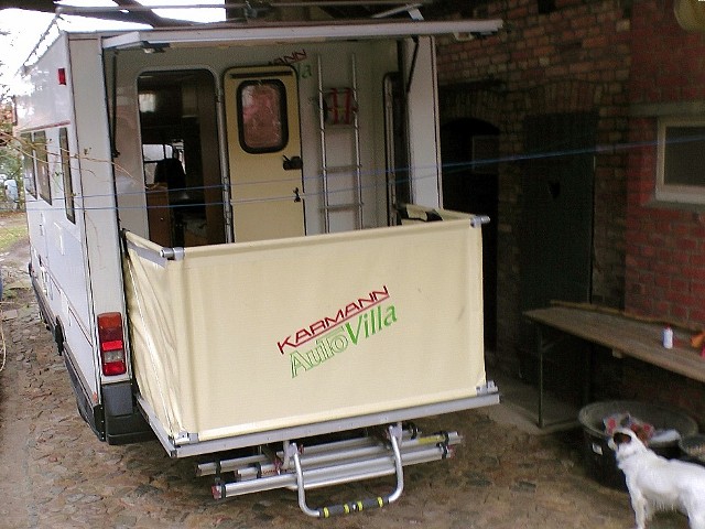

Der Fensterheber geht wieder!
:doppel_top:
Der Balkon... geht beinahe, jedenfalls erstmals ganz geöffnet!
:grin:

Re: Plötzlich Besitzer einer Auto-Villa...
Beitragvon Butze » Freitag 21. Februar 2014, 21:32
Sieht ja echt cool aus. Grüße Thomas

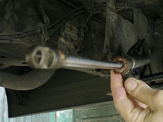

Beitragvon Wolfgang Wethkamp » Donnerstag 27. Februar 2014, 00:38
Hallo Karmann-Freunde,
ich hatte soviel um die Ohren, daß ich erst heute wieder zum Schreiben komme.
Bezgl. Fensterheber schreibe ich demnächst noch, was war; heute zu Thema "Balkon":
Ich hatte einen (wie sich herausstellte, ehemaligen) Besitzer einer Autovilla gegoogelt,
einen netten Briten, der mir per Mail antwortete und schrieb, daß er sie inzwischen weiterverkauft hat.
Und: daß der Balkon nur bei laufendem Motor funktioniert...!
Das haben wir dann am 21. ausprobiert: Siehe da, die Hydraulik reagierte auf die Schalterbedienung;
leicht ruckelnd senkte sich der Balkon hinab. Anders leider beim Wiederhochfahren: Nur mit kräftigster
Muskelkraftunterstützung ging es, mit "Ach und Krach"...!

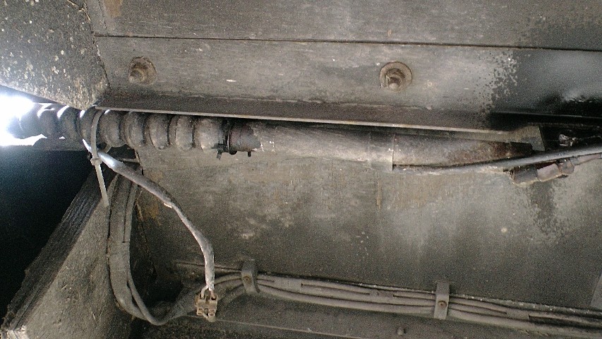

Mein Verdacht war jetzt, daß alle beweglichen Teile, aber da vor allem das über die ganze Fahrzeugbreite
verlaufende Scharnier, fest sind; also kam erst mal jede Menge Kriechöl zum Einsatz.
Heute endlich hatte ich Zeit (und passendes Wetter), um mal unter die Villa kriechen zu können.
Ich schraubte die Verbindung Hydraulik-Kolbenstange zum Balkon ab; erst die rechte, und da sah ich es schon:
Die Kolbenstange "eierte", wenn ich sie drehte - verbogen! Dann kam auch die linke ab (hier alles gerade);
nun wurde die Hydraulik bedient, und tatsächlich ging nur die linke; die rechte: absolut blockiert, dadurch, dass
die Kolbenstange krumm ist. Das Scharnier des Balkons hat sich übrig als gut beweglich erwiesen.
Das "Aha-Erlebnis" für meine Frau und mich: Das Öffnen und Schließen des Balkons, einfach per Hand, bereitet
keine Mühe und erspart ja auch den laufenden Motor! Also habe ich die vom Balkon getrennten Kolbenstangen
erstmal unter´m Wagenboden festgezurrt, damit sie nicht herumschlackern, und die Reparatur wird auf "später"
verschoben.
Unser Fazit: Man bräuchte die Hydraulik nicht, aber natürlich ist sie der "Gag", und deshalb wird sie irgendwann demnächst trotzdem in Ordnung gebracht.
Übrigens hatte der Brite (Jonathan) den Aufbau mit der Nummer 19; meine habe ich inzwischen auch gefunden (im Gasprüfungsheft):
Meine Villa ist die Nummer 14...!
Man sieht, dass die Kolbenstange krumm ist...
Die linke Hydraulik an ihrem Platz unter´m Wagenboden
Wolfgang

Beitragvon tiemo » Donnerstag 27. Februar 2014, 06:37
Hallo Wolfgang!
Freut mich, dass sich die Dinge langsam zum Guten wenden mit deiner Autovilla!
Bei der verbogenen Kolbenstange wäre die "russische Methode", diese vorsichtig zu richten, mit hydraulischem Wagenheber und Holzzwischenlage. Die Kolbenstange immer so weit hinein drücken, bis es schwer geht, ein Stückchen zurück und dann seitlichen Druck ausüben, Stange gegen Verdrehen sichern, dann wieder ein Stückchen (es müsste dann ja eine größere Strecke freigängig werden) usw. Das Schlimmste, was passieren kann, dass der Zylinder hinterher leckt, aber kaputt isser ja eh´...
Und nun weißt du auch, warum der Verkäufer das Teil nicht vorführen konnte/wollte.
Die herausstehenden Kolbenstangen müssen vor Korrosion geschützt werden. Wenn sie vom Rost rauh werden, wird der Zylinder ebenfalls undicht. Am besten leicht mit Motoröl einreiben. Hydrauliköl wäre noch besser, wirst du aber nicht zur Hand haben. Wie wird denn die Hydraulik nun angetrieben, hört man da eine Pumpe laufen, oder ist sie tatsächlich mit Servolenkung oder Getriebe-Nebenabtrieb gekoppelt?

Beitragvon Wolfgang Wethkamp » Freitag 28. Februar 2014, 12:32
Hallo Tiemo,
die Hydraulikschläuche gehen zu einem Kasten unter dem Wagenboden; da sitzt wohl die Pumpe.
Das Ganze dürfte wohl die Technik vom Ford Escort Cabrio sein, die das Verdeck angetrieben hat.
Auf den Hydraulikzylindern sind nämlich Aufkleber mit Ford-Emblen und den Teilenummern
V91AB-L50600-BA sowie V91AB-L50601-AA. Danach habe ich gegoogelt, und das führte immer
zum Verdeck des Ford Escort Cabrio.
Ich habe inzwischen den Tipp bekommen, zu einem Landmaschinenhandel hier in der Nähe zu gehen,
die wären sehr aufgeschlossen und hilfsbereit. Falls ich die Kolbenstange auf russische Methode nicht
hinkriegen sollte, kann ich sicherlich für max. ca. 80 € einen gebrauchten besorgen; eine komplette
Einheit mit 2 Zylindern, Schläuchen und Pumpe liegt bei etwa 350€.
Was den Schutz der Kolbenstange betrifft: es sind (bzw. waren) ja Faltenbälge drauf, nur leider schon
etwas verhärtet und eingerissen. Da muß ich noch suchen, wo man welche herkriegt (sind bei den
Ford-Escort-Teilen nicht dabei).

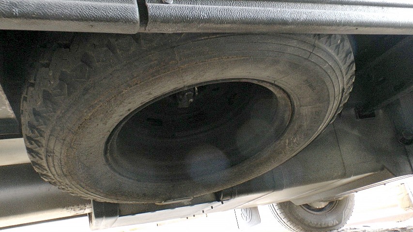

Übrigens... ich hatte bisher nie drüber nachgedacht,
aber als ich jetzt unter dem Wagen lag, wegen der Balkon-Hydraulik,
wurde mir erst bewußt, dass unsere Autovilla gar keinen Reservereifen hat...!
Jetzt bin ich am überlegen, ob ich das (wegen der geringen Zuladung) so lasse
und im Falle einer Reifenpanne lieber eine Pannenhilfe in Anspruch nehme.
Wie würdet Ihr entscheiden?
Wolfgang
Beitragvon tiemo » Montag 3. März 2014, 11:40
Hallo Wolfgang!
Wolfgang Wethkamp hat geschrieben:Jetzt bin ich am überlegen, ob ich das (wegen der geringen Zuladung) so lasse
Für mich kämen längere Fahrten ohne Reserverad nicht in Frage. Im Zweifelsfall ist der von dir benötigte Reifen nicht kurzfristig beschaffbar und damit steckst du fest, da kann auch der ADAC nicht helfen.
Die "Pannensprays", die es gibt, machen auch meist mehr Schaden als sie nutzen. Oft geht es schief und der Reifen ist nach der Behandlung nicht fahrbereit. Fast immer gibt es eine größere Sauerei, weil von dem Pannenfluid größere Mengen herumspritzen und an Kleidern, Aufbau, Felgen und Ventilen fast nicht mehr ab zu bekommen sind.
Es geht nichts über ein Reserverad mit einem ganz normalen, passenden Reifen darauf. Wo das dann hin kommt, kann man ja überlegen. Bei den kleinen LT wird es seitlich unter dem Fahrzeug angebracht, aber auch vorne oder ganz hinten oder gar obendrauf ist möglich. Bei knapper Zuladung würde ich versuchen, es irgendwie möglichst weit nach vorne zu bekommen, und wegen des Schwerpunkts möglichst weit unten. Meins ist am kurzen Kastenwagen ganz normal unten drunter auf der Fahrerseite (bei Wechsel an einem Straßenrand sicher nicht optimal) befestigt.

Beitragvon Wolfgang Wethkamp » Montag 3. März 2014, 23:08
Hallo Tiemo!
tiemo hat geschrieben:Für mich kämen längere Fahrten ohne Reserverad nicht in Frage. Im Zweifelsfall ist der von dir benötigte Reifen nicht kurzfristig beschaffbar und damit steckst du fest, da kann auch der ADAC nicht helfen.
Ja, diese Überlegung überzeugt mich! Danke!
Wozu hat man einen Balkon...! ;-)
Tatsächlich würde das Ersatzrad (Durchmesser 69cm) genau an die linke Wand des Balkons (Breite 70cm), unterhalb des kleinen Fensters, passen! Da würde es sehr gut erreichbar und vor Verschmutzung geschützt untergebracht sein und auch nicht sonderlich die Nutzfläche des Balkons beeinträchtigen!
So werde ich es machen; ich muß mir nur eine vernünftige Befestigung ausdenken...
Gruß!
Wolfgang
Beitragvon Wolfgang Wethkamp » Montag 3. März 2014, 23:11
von 2014-03-03-03.JPG (199.64 KiB) 26204-mal betrachtet
:lol:
Wolfgang Wethkamp
Beiträge: 95
Registriert: Donnerstag 16. Januar 2014, 01:55
Wohnort: Goslar
Fahrzeug: Karmann DW Autovilla EZ 1994
Beitragvon tiemo » Dienstag 4. März 2014, 01:25
Haha - LT-14!
Cool ist das schon!

Ohne Reserverad - nie. Eventuell ohne fünfte Felge und nur den Pneu aufs Dach bauen oder auch eher ungern einen Schlauch einpacken wenn es denn derart knapp wird mit den Kilos.
Wäre unterflur überhaupt kein Platz? An die Wand kannst höchstens einen Bilderrahmen schrauben. Oder mit großen Unterlegscheiben und Gewindeschrauben durch die Wand gehen.

Wolfgang Wethkamp hat geschrieben:Übrigens... ich hatte bisher nie drüber nachgedacht,
:oops: Wer auch immer das geschrieben haben mag :oops: ,
derjenige hat sich ganz schön blamiert :-o
Nee, im Ernst, ich bin einfach nicht weit genug unter den Wagen gekrochen, hab´ auch einfach nicht damit gerechnet,
daß da vorn noch sooo viel Platz unter´m Wagenboden ist, für sooo ein großes Reserverad! :shock: :grin:
Inzwischen hat die Autovilla einen neuen Zahnriemen, einen neuen Keilriemen, eine neue Wasserpumpe, neue Umlenkrollen, neues Motoröl, neue Filter, neue Bremsflüssigkeit - und eine altes Reserverad, haha...
Morgen geht es ans Neu-Abdichten der Übergänge am Fahrerhaus, dann stehen im März noch allgemeine Schönheitspflege, die Reparatur der Klappe mit dem gebrochenen Scharnier und das Neubeziehen des Fahrer- und Beifahrersitzes auf dem Programm, und dann steht der ersten richtigen Tour hoffentlich nichts mehr im Wege!! :lol:

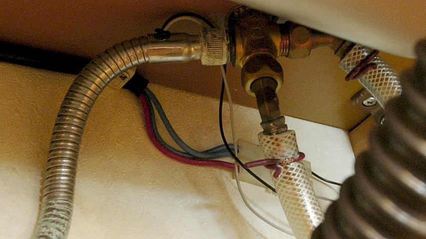

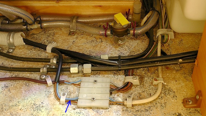

und tatsächlich heute erst habe ich nun erstmals den Wassertank befüllt und die Wasserhähne ausprobiert - leider ohne Erfolg...!
Wenn ich die Innenbeleuchtung anhabe und dann am Bordpanel den Schalter für die Pumpe betätige, wird das Licht ein bißchen dunkler. Doch beim
Öffnen der Wasserhähne springt die Pumpe nicht an.
Kopie von 2014-03-20-03.JPG (171.01 KiB) 25601-mal betrachtet
Dafür wurden dort (blauer Pfeil) die Kabel etwas warm...!
Gerade mit Elektrik kenne ich mich wenig aus, aber das Dunklerwerden des Lichts und das warmwerdende Kabel deute ich so, daß die Pumpe Strom zieht,
ohne zu laufen. Ist sie vielleicht einfach festgegangen?
Wer kann mir folgendes vielleicht beantworten:
Wie komme ich an die Pumpe ran? Woher "weiß" die Pumpe, daß der Wasserhahn aufgedreht wird? Ich sehe da am Hahn keine Kabel, nur unter der Spüle (siehe Foto) einige Kabel, die dünnen (schwarz bzw. weiß) scheinen in die Wasserleitung zu gehen .
Irgendwie kapiere ich die Funktion nicht ganz... bzw. gar nicht!
Würde mich sehr freuen, wenn Ihr mich aufklären könntet...! :grin:
Viele Grüße!
Wolfgang
Wolfgang Wethkamp
Beiträge: 95
Wohnort: Goslar
Beitragvon Schuli » Donnerstag 20. März 2014, 21:30
Hallo Wolfgang
ich verfolge deinen Bericht über die Autovilla mit interesse,schönes Auto,bleib dran.
Also dein Problem mit dem Wasser ist ziemlich eindeutig.Die Pumpe wird fest sein.
Wenn du einen Wasserhahn betätigst wird ein kleiner Microschalter im inneren des Hahns geschlossen
und die Pumpe bekommt Strom.
Nun wird deine Pumpe fest sein und einen hohen Strom ziehen (Licht dunkler ,warme Kabel).
So eine Pumpe ist nicht teuer. Schau mal im Tank nach (Wartungsdeckel oben öffnen).

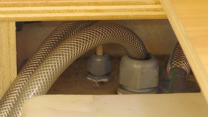

Beitragvon Wolfgang Wethkamp » Donnerstag 20. März 2014, 22:00
Hallo Lutz,
danke für die Antwort!
Jetzt überleg´ich, wo das Kabel langläuft - wenn ich den Hahn anhebe, kommt ja der Schlauch hoch... d.h., das schwarze und das weiße Kabel verlaufen innerhalb des Schlauchs? Dann wäre das auf dem Foto im vorigen Beitrag die Stelle, wo sie wieder rauskommen? Da wundert mich nur, wie man das an der Stelle so dicht bekommt...
Auf dem Foto unten sieht man die Stelle, wo Kabel und Schlauch in den Wassertank gehen. Aber wie komme ich an die Wasserpumpe ran??
Falls sie fest ist, und ich weiß bis dahin, wie ich sie da raus kriege - ist das ein Standardteil, das man heute noch problemlos kriegt? (Bei der Suche nach Scharnieren für die Außenklappen habe ich bis jetzt ja noch keinen Erfolg gehabt...) :roll:
Wolfgang

Beitragvon syncromat » Donnerstag 20. März 2014, 22:09
Hallo Wolfgang,
vermutlich hast Du eine Tauchpumpe,die sitzt im Tank.Irgendwo muß der eine Reinigungsöffnung haben,groß und rund.Von da kommst Du an die Pumpe.Die kann man nachkaufen.Aber bevor Du Wasser fließen läßt,würde ich erstmal an die Schläuche vernünftige Schellen anbringen.Vertrauenswürdig sieht das auf dem Bild nämlich nicht aus.
Beitragvon Wolfgang Wethkamp » Donnerstag 20. März 2014, 22:44
Hallo Frank,
ja, die Reinigungsöffnung haben wir heute zum Auffüllen genutzt (um zu messen,
wie groß der Tank ist; wir haben 70 l gemessen).
Allerdings habe ich vorher nicht weit genug geguckt (oder gefühlt), wo da die Pumpe sitzt
oder ob man da ran kommt. Werde ich morgen probieren.
Oder ist die Pumpe so klein, dass man sie da, wo der Wasserschlauch in den Tank geht (siehe letztes Foto),
nach oben rausziehen kann?
