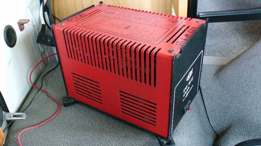

Wie kann man herausfinden, ob das Trennrelais funktioniert (und wie sieht es aus, bzw. wo befindet es sich)?
Sollte mit in der Caliara stecken, jedenfalls klackt es da wenn der Wagen gestartet wird und erstmals etwas Gas gegeben wird.
Grundidee dabei ist die LT-Batterie gegen Entladung zu schützen und beide Systeme zu entkoppeln, die Aufbaubatterie wird nur geladen wenn Strom übrig ist - also beim Fahren /wenigstens eine Weile Leerlauf- und wenn man den Aufbaustrom "leerwohnt" kann man trotzdem noch den Motor starten.
Wenn man innen Strom verbraucht, na sagen wir mal die Umluft läuft einige Stunden, dann sinkt die Voltanzeige der Batt. 2 und nicht die von 1. Oder eben umgekehrt wenn zB. das Radio im Fahrerhaus über nacht nicht ausgeschaltet wird.
Wenn ihr erstmal etwas damit fahrt und drin wohnt wird sich einiges von :FREU: selbst erklären.

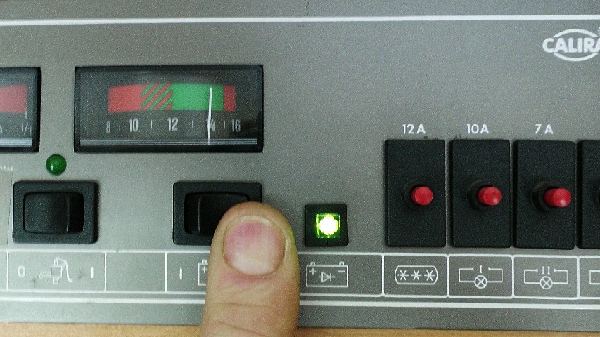

Heute habe ich die neue Batterie eingebaut - - grüne Kontrollleuchte ging an, also funktioniert (und lädt) die Calira! Eine Sorge weniger...
Rechts am Gehäuse die Sicherung

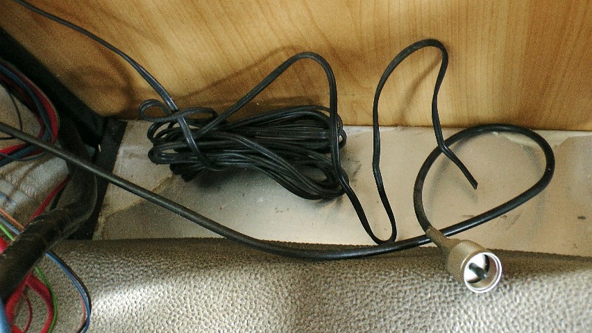

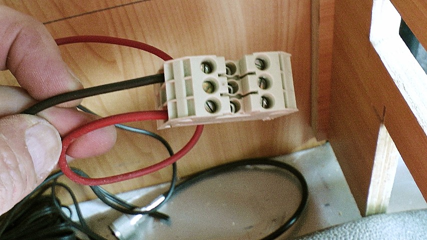

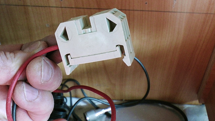

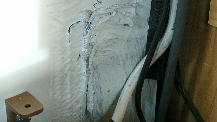

Und nu habe ich tatsächlich wieder welche, ich weiß auch nicht, wie ich danach googeln könnte... ich habe beim Ausbau der Calira drei offensichtlich unbenutzte Kabel gefunden - hat jemand sowas schon mal gesehen? Wofür könnten die sein...?
Zwei unbenutzte Kabel...
...und ein drittes

Hallo Wolfgang,
das Koaxial- Kabel mit dem grossen runden Schraubstecker ist von einem CB - Funkgerät. Also gab's da wohl mal CB Funk.
Rot u. schwarz war wohl die Stromversorgung dafür....das andere mit beiden Adern schwarz, könnte zu einem externen Lautsprecher für das CB-Funkgerät geführt haben...vielleicht findest am " anderen Ende " irgendwo noch einen alten Autolautsprecher hinten versteckt....

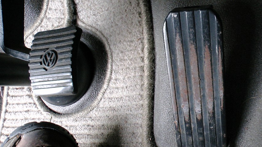

Die Badtür schließt jetzt leicht und einwandfrei - wir haben die Tür (8 Schräublein) abgeschraubt und 5mm höher wieder angeschraubt, dann passte alles. Die Calira-Anbringung war von der Position der Schrauben her so ungeschickt bewerkstelligt, dass es sehr schwierig war, sie auszubauen - jetzt geht das leicht, weil die Schrauben jetzt gut erreichbar sind. Elektrischer Fensterheber Fahrerseite funktioniert (runter UND rauf...! ;-) ).

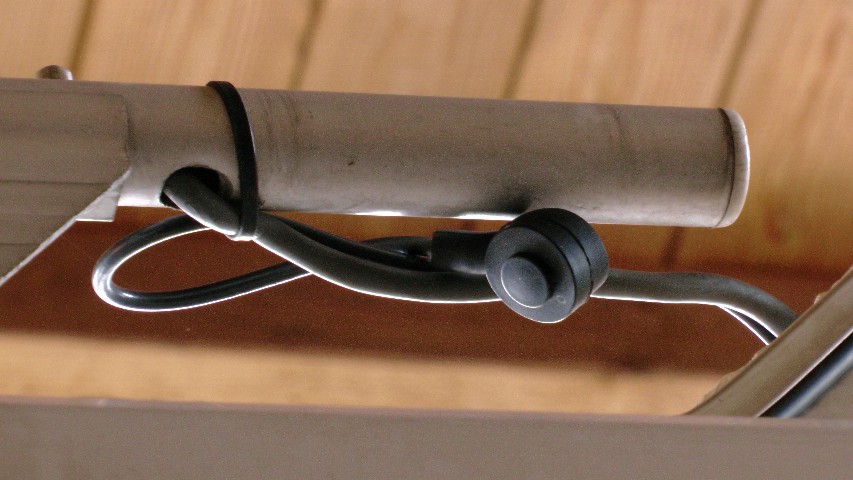

Und dann haben wir noch ein rätselhaftes Kabel entdeckt: auf der rechten Fahrzeugseite am Vorderende der Reling, geht an der Alkovenrückseite ins Fahrzeuginnere. Am Kabel etwas, was wie ein Schalter (Knopf) aussieht. Was könnte das sein?
Kabel an der Reling vorn
Übrigens wurde hier (angesichts der zerschlissenen Sitzbezüge vielleicht zu Recht) angezweifelt, dass die Villa wirklich erst 86000km gelaufen ist. Der Zweifel daran hat bei mir neue Nahrung gekriegt, denn heute, als ich die dicke Tasche mit all den Anleitungen und Unterlagen mal durchsortierte, stellte ich fest, dass der Händler zwischen Vertragsunterzeichnung am 15.1. (als wir den Inhalt der Tasche gezeigt bekamen und durchguckten) und der Fahrzeugübergabe am 22.1. alle alten Rechnungen und TÜV-Berichte vom Vorbesitzer (außer dem neuesten; den hatten wir ja vorher bekommen, weil man ihn zum Anmelden braucht) entfernt hat...!! Da gibt es für mich nur eine Erklärung: er muß befürchtet haben, daß ich bei genauerem Durchlesen auf Ungereimtheiten stoßen würde! Warum sonst sollte er diese Papiere aus der Tasche entfernen?! Insofern bin ich dem Ratschlag noch mal nachgekommen, mir den Zustand der Pedale mal anzuschauen - also, hier das Gaspedal:
86000km-Gaspedal?
Ich würde mich über Eure Einschätzung freuen!

Micha-Schrauber hat geschrieben:...das Koaxial- Kabel mit dem grossen runden Schraubstecker ist von einem CB - Funkgerät. Also gab's da wohl mal CB Funk.
Danke für den Tipp - das wird es wohl gewesen sein! Da ich nicht funke, lass ich das da einfach mal so liegen... ;-)
..so denn ich mit ner Ergänzung sozusagen....
das Kabel auf dem Dach sieht auch aus wie ein Koaxialkabel...wird wohl das andere Ende des Antennenkabels sein...oder Radio....nehme an, an dem Knopf war mal ein Saugfuß befestigt, um das auf's Dach zu saugen....
...das mit den Pedalen kommt eigentlich hin...sind nicht so arg abgenutzt,,,,aber Gaspedal kann man schwarz ansprühen....und Pedalgummis wechseln....
..aber die Kilometerleistung vom Schuh, kommt auf jeden Fall hin.... :lol:

Villa_Auto hat geschrieben:Übrigens wurde hier (angesichts der zerschlissenen Sitzbezüge vielleicht zu Recht) angezweifelt, dass die Villa wirklich erst 86000km gelaufen ist. Der Zweifel daran hat bei mir neue Nahrung gekriegt, denn heute, als ich die dicke Tasche mit all den Anleitungen und Unterlagen mal durchsortierte, stellte ich fest, dass der Händler zwischen Vertragsunterzeichnung am 15.1. (als wir den Inhalt der Tasche gezeigt bekamen und durchguckten) und der Fahrzeugübergabe am 22.1. alle alten Rechnungen und TÜV-Berichte vom Vorbesitzer (außer dem neuesten; den hatten wir ja vorher bekommen, weil man ihn zum Anmelden braucht) entfernt hat...!! Da gibt es für mich nur eine Erklärung: er muß befürchtet haben, daß ich bei genauerem Durchlesen auf Ungereimtheiten stoßen würde! Warum sonst sollte er diese Papiere aus der Tasche entfernen?! Insofern bin ich dem Ratschlag noch mal nachgekommen, mir den Zustand der Pedale mal anzuschauen - also, hier das Gaspedal:
Wie **** ist dieser Händler denn? Da stand vielleicht sogar der Zahnriemenwechsel irgendwo. Das lässt natürlich an Betrug denken - wer weiß, was auf den älteren Unterlagen für km-Angaben standen? Mein Tacho zeigt momentan auch um die 30tkm an, hatte vorher schon mal fast 300tkm, musste aber wegen Defekts ausgetauscht werden und eine Angleichung ist bei den Dingern echt eine Fisselarbeit, die ich mir gespart habe. Wenn dabei was kaputt geht, sucht man wieder Monate nach einem funktionstüchtigen Ersatzteil. Und schon stimmt die Anzeige nicht mehr...

Die Pedalgummis können bei 80Tkm derart aussehen, man bremst ja immer auf der einen Ecke rechts unten weil das Gaspedal viel tiefer liegt.
Wer betrügen will sollte auch noch 3 Euro für das Gummi investieren.

bzgl. des Antennenkabels auf dem Dach: Unbedingt nachsehen, wie die Dachdurchführung
des Kabels gelöst ist. Diese "Nachrüstungen" sind nicht selten unfachmännisch gedichtet
und Ursache von Feuchtigkeitsschäden.

P.S. So sah es hinter der Calira aus - sieht nicht original aus, oder? Eher wie nachträglich geflickt (eingeschweißt)...?

Re: Plötzlich Besitzer einer Auto-Villa...!
Beitragvon LockX » Mittwoch 12. Februar 2014, 14:56
Hallo, Wolfgang!
Bei dem DW-Standard
- ist "hinter der Calira" die linke Seitenwand des Küchenschrankes.
- ist Blech in diesem Bereich in Fahrtrichtung rechts von der Calira,
- ist das Blech dort nicht geschweißt, außer etwaige Punktschweißung.
Bei der DW-Autovilla
- kann alles ganz anders sein,
- z.B. eine Verstärkung serienmäßig eingeschweißt sein.
Manfred

Beitragvon der Dritte » Mittwoch 12. Februar 2014, 17:11
Hallo Wolfgang,
das halte ich für unbedenklich, normalerweise hat der LT da ja die Rückwand des Fahrerhauses und das sind die etwas ungehobelten Anpassungen. Vermutlich befand sich dort die Stufung der Rückwand, bzw die Falz dafür, ausgeliefert wurden Windläufe, also LTs ohne Dach und Rückwand..
So sieht es beim normalen Pritschenlaster aus:
Dieser LT hat auch Hydraulik, es war mal ein Kühlkoffer mit Ladebordwand, man sieht da vorne ja Schläuche...

Beitragvon Wolfgang Wethkamp » Mittwoch 12. Februar 2014, 20:03
LockX hat geschrieben:Bei dem DW-Standard
Da habe ich mich tatsächlich falsch ausgedrückt, das Bild zeigt die Blechwand in Fahrtrichtung rechts von der Calira.
Ich finde, das sieht da ziemlich stümperhaft aus, ist wahrscheinlich aber nur ein Schönheitsfehler.
