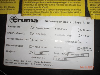

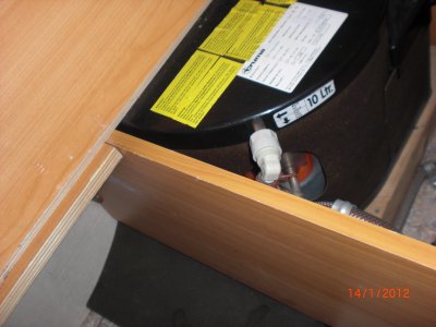

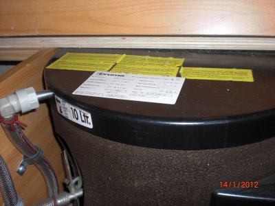

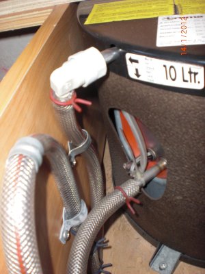

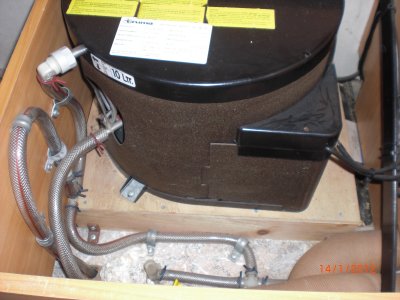

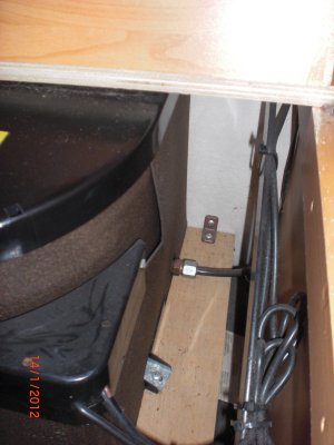

Beitragvon Kleberwurst » Samstag 14. Januar 2012, 16:57
Hallo Hendrik!
Es ist vollbracht, aber ich glaube nicht, dass dir die Fotos sehr viel weiter helfen.
Leider konnte ich nicht von der Seite knipsen, wie du auf den Bildern siehst, ist da
ein Brett verbaut.
Aber jetzt siehst du wie es bei mir aussieht, und wenn dir noch eine Perspektive fehlt, sag
ruhig Bescheid. Ist kein Problem nochmal den Deckel zu lupfen.
Übrigens hab ich jetzt erst gesehen, das mein Boiler auf einem Podest steht !!!
Bin halt ein Schnellmerker :-)
Der Abstand zwischen Truhendeckel und Boiler ist ja mal ganz schön knapp, jesses!
Ist schon erstaunlich was man alles entdeckt, wenn man mal genauer hinsieht :-)
Ich hoffe geholfen zu dürfen :-)
Lieben Gruß und viel Erfolg,
Brett
Abstand zur Sitztruhe
Guckst du, selber Boiler
