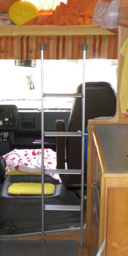

Hallo Hendrik!
Die starre Leiter war bei mir das erste was raus geflogen ist. Nicht nur, dass es zu steil war. hoch
und runter zu klettern, die Stufen waren für meine zierlichen (Gr.42!), kleinen Füßchen auch zu schmal,
das tat immer ziemlich weh :roll:
Alte Leiter demontieren, neue, schöne Aluleiter mit breiten Sprossen am gepolsterten Querbalken vorne
im Alkoven eingehängt und bei Nichtnutzung kann man sie unten am Boden nach vorne schieben, so dass sie
genauso senkrecht wie die alte Leiter steht.

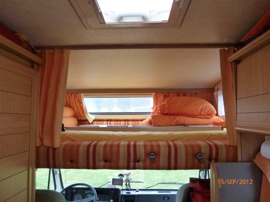

Beitragvon Kleberwurst » Freitag 17. Januar 2014, 18:06
Hier schon jetzt die versprochenen Fotos.
Ich bin einfach eine Genie!!!!!!
Vom Handy gemailt und nun schon da!
Die Leiter liegt oben auf dem Bett.
Lieben Gruss'

Re: Leiter abnehmbar machen beim Karmann (Distance Wide (Gold))
Beitragvon Kleberwurst » Samstag 18. Januar 2014, 16:17
Hallo Hendrik!
Also die Schranktür geht fast vollständig auf, wird nur minimal durch die Leiter behindert.
Wenn sie stört, kann man sie ja ganz weg legen. Aber die Schranktür wird ja eh unten
begrenzt durch diesen Absatz zum Beifahrersitz hin.
Wenn du dir die Halter am Polster mal anschaust, siehst du, dass man das obere Ende der Leiter ddaran
einhängen kann. Dann steht sie schön schräg zum aufsteigen. Schiebt man die Leiter aber mit dem Fuß
am unteren Ende zum Beifahrersitz, so das sie senkrecht steht, rastet sie oben am Halter auch ein und
sie steht bombenfest. Du kannst mir glauben, sie hat keinerlei Nachteile.
Lieben Gruß,

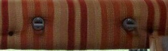

Beitragvon Kleberwurst » Sonntag 19. Januar 2014, 15:14
Hallo Hendrik!
Ich habe jetzt noch mal genauere Fotos gemacht, da siehst du genau wie es funktioniert.
Auch, wie weit die Schranktür noch auf geht.
Lieben Gruß,
Aufhängung bei Senkrechtstellung.
Leiteraufhängung bei Schrägstellung
Schranktür bei senkrecht gestellter Leiter.

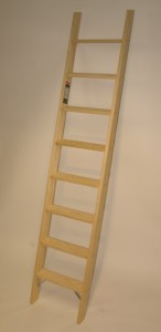

Beitragvon Paul_I » Sonntag 26. Januar 2014, 13:47
Hallo Hendrik,
sollte denn ausser Karo keiner seine Leiter umgebaut haben? Alle Achtung, sportliche Gemeinde hier.
Ich habe eine Anlegeleiter aus Holz angebaut:
Befestig habe ich sie hiermit:
Und damit es keine Eindrücke am Boden gibt:
Die Originalleiter habe ich montiert gelassen, kann man ja prima die Küchenhandtücher dran aufhängen. Die Position des Bügels und der Haken muss man ermitteln, deshalb nicht sofort alles verbohren... Ich habe die Haken zunächst mit Klebeband an den Leiterholmen befestigt, dann die optimale Position für den Haltbügel gesucht und Ihn dann so befestigt, dass er über die Originakleiter hinausragt.
Tagsüber und während der Fahrt lege ich die Leiter in den Alkoven (das Prinzip hatte ich noch aus meiner Wohnmobilemietzeit in Erinnerung und bei den Euramobilen abgeguckt).
Leider habe ich keine Fotos, und da ich mich noch eine Weile beruflich bedingt rund 1000km von meine DWG entfernt aufhalte kann ich auch kurzfristig keine machen.
Gekauft habe ich online bei Besserholz.de
LG, Kay

Die Idee mit dem Doppelhaken von Karo hat uns daher am meisten zugesagt,
so wollen wir das auch mal angehen.
Re: Leiter schräger machen beim Karmann (Distance Wide (Gold))
Beitragvon Kleberwurst » Sonntag 26. Januar 2014, 14:42
Hendrik, ich hab dir mal die Rechnung gescannt.
Man sieht zwar keinen Hersteller, aber wenigstens die Länge, den Preis und den Händler.
Vielleicht verschickt er ja auch zu dir.......
Lieben Gruß,
Leiterrechnung.
Beitragvon diesel3 » Sonntag 26. Januar 2014, 15:49
Karo - dankeschön, ich habe sie damit sogar gefunden:
80233 gibts bei Movera ja im Onlineshop.
Sogar deine tollen Haken und die Widerlager
einzeln.
Re: Leiter schräger stellen beim Karmann (Distance Wide (Gold))
Beitragvon Kleberwurst » Sonntag 26. Januar 2014, 20:02
Stimmt Hendrik, jetzt wo du es sagst, fällt es mir auch wieder ein, das Zubehör war nicht dabei!
Das taucht warscheinlich nicht auf der Rechnung auf, weil sie das damals in ihrem Zubehörladen vorrätig hatten.
Na dann wird ja alles gut :grin:
