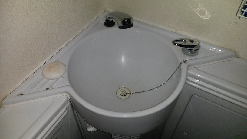

ich habe vor bei Wagner Kunststofftechnik meine Duschanne mit einem Inlett zu versehen.
Mein Waschbecken hat auch schon Risse und soll bei dem Anlass auch gleich ersetzt werden.

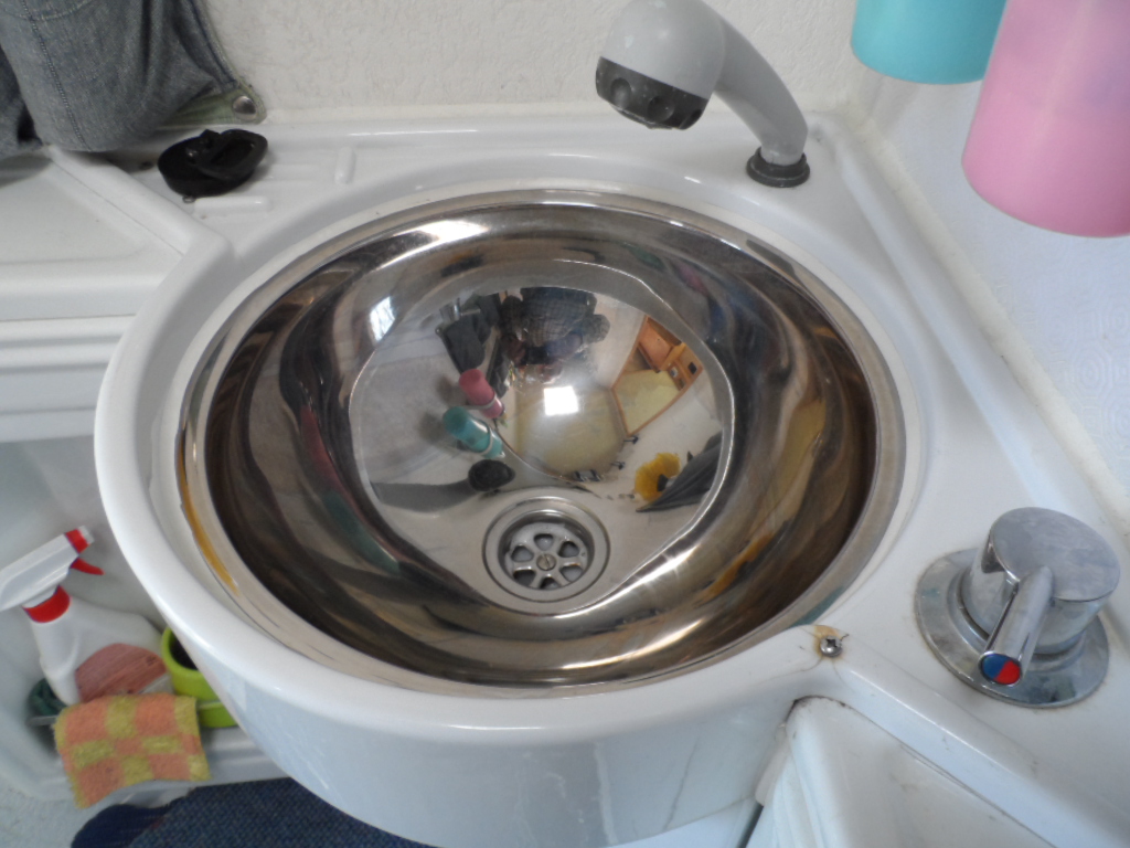

habe bei mir eine Einlegemulde Edelstahl von Fritz Berger (Art. Nr.:166 470 ) verbaut.
Passt genau in die alte Mulde.Siehe Bilder.

Bei meinem DWG hat sich das Becken rund um den Abfluß in Wohlgefallen aufgelöst. Die Lösung mit dem Bergerbecken favorisiere ich momentan.
Hab da aber noch ne Frage zu: Hast du das alte Becken vorherhausgetrennt oder passt das so in das alte Becken? Und womit hast du das Edelstahlbecken eingeklebt?

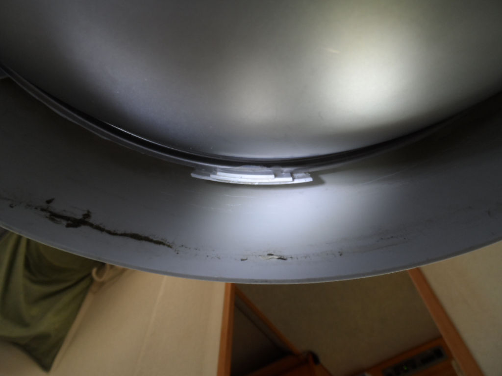

habe das alte Becken unterhalb des Auflagerandes vom neuen Becken abgetrennt.Aus Resten des alten Beckens habe ich Streifen geschnitten ,diese mit Henkel Tangit PVC-U
als Auflagen für das neue Becken eingeklebt (siehe Bilder). Für die Randabdichtung wurde Soudal Fix All genommen.Damit habe ich gute Erfahrungen gemacht,auch beim Dachlukeneinbau etc.

der Text ist etwas missverständlich,das Becken ist von unten an den Rand vom abgetrennten alten Becken angesetzt und dann wie oben beschrieben eingebaut.Geht aber am besten bei ausgebautem und umgedrehtem Schrank.
Schönes Wochenende und Gruss

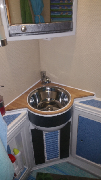

Hier meine Lösung der Variante mit der Edelstahlmulde. Allerdings nur 32cm Durchmesser und flacher Boden, eingelegt in eine Bambus-Platte vom Bauhaus. Ich finde das mit der Edelstahlmulde war eine prima Idee, für die Leute wo, wie bei uns das Kunststoffbecken schon gerissen ist. Ob in das alte Kunststoffbecken verklebt, oder in Holz eingelassen, sieht auf jeden Fall Klasse aus und wertet den Karmann noch weiter auf.

Beitragvon bomber0815 » Montag 7. August 2017, 09:39
ich habe es endlich geschafft. Mein neues Waschbecken ist eingebaut. :FREU:
Echt super das Waschbecken. Sauber verarbeitet.
Danke an Sobo und Grüsse an Peter, tolle Arbeit!!! :doppel_top:
Das alte fünktionsfähige Waschbecken kann vielleicht noch jemand gebrauchen.
Ich werde es mal anbieten.....
Und so sieht das neue dann aus...
