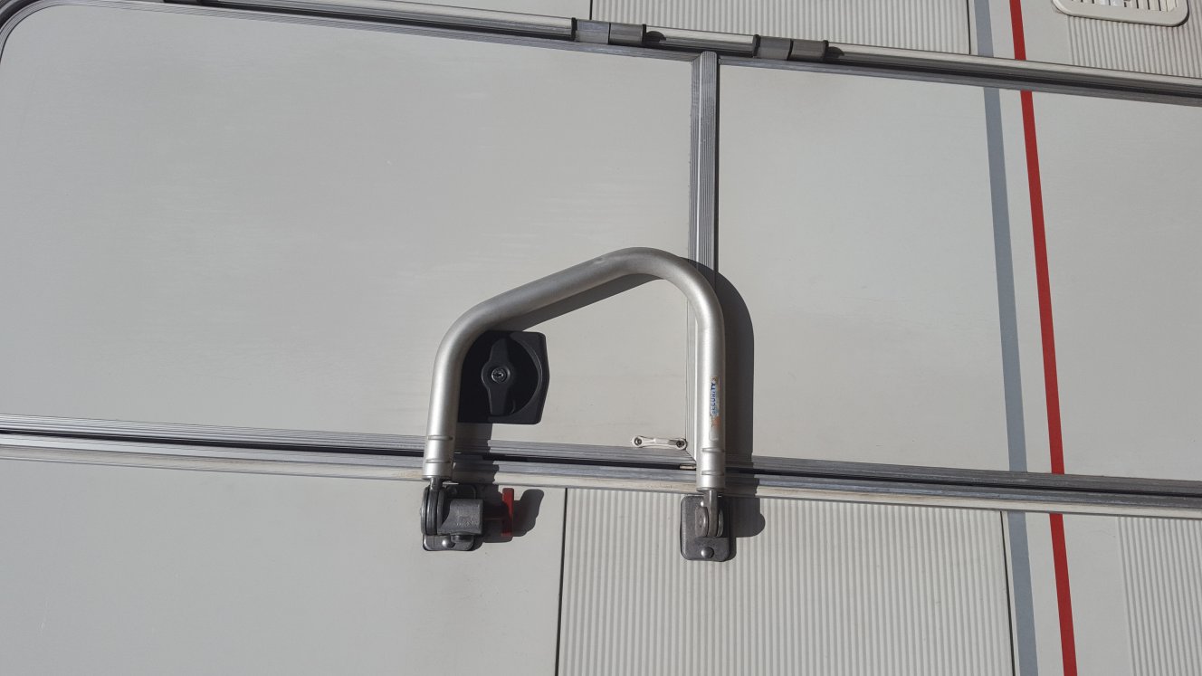

Ich hatte mich mal ausgesperrt und war erschrocken, wie einfach man die Aufbautür öffnen kann. Am Fahrerhaus
hatte ich mir mit meinen damaligen Mitteln die Zähne ausgebissen.
Von Außen war schon ein Sicherheitsbügel montiert, den man auch abschließen kann, den ich aber über Nacht nicht
schließe und über`s Fahrerhaus einsteige. Man kommt im Notfall dann nicht so schnell raus.
Der dient auch gerne mal (nur halb geöffnet) als Haltegriff beim Einsteigen.
Von Innen habe ich zwei Zusatzriegel oben und unten angebracht, die nicht abschließbar sind, die mir aber
schon etwas mehr Sicherheit vermitteln. Gibt es alles beim Camping-Zubehör.
