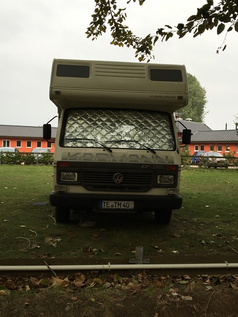

mein alkovenfenster ist leider gesprungen
nicht hoch oder weit,nein einfach in sich :negativ:
werde aber mitnichten auf ein alkovenfenster verzichten
und da die karmänner scheinbar eh alle handlungsbedarf haben hier anstöndig mit sikaflex nachbessern

Hallo zusammen. Ich bin der neue hier im kreise der " Karmänner " bei unserem Distance Wide Gold Bj 1996 ist noch nie ein Frontfenster verbaut gewesen das hat Opa quasi so ab Werk ohne bestellt und so gekauft. Und es gibt ja auch die schicken Seitenfenster also nix mit zu Dunkel...

Hallo Karmänner,ich habe bei meinem GOLD ebenfalls beide Frontfenster mit beschichteten Aluplatten,2mm dick,zugemacht.Jetzt ist er dicht und aufgrund der Seitenfenster nicht dunkel.

das Thema Alkovenfenster ließ sich bei unserem Karman ganz einfach lösen. Ich habe das Fenster ausgebaut, komplett alle Teile gesäubert und sorgfältig neu eingedichtet. Das hielt ca 3 Jahre, danach wieder erster Wassereibruch. Wo kam der her? Durch die Trennnaht an den Seiten des Fensters, dort wo Rahmenoberteil auf Rahmenunterteil stößt.
Habe ein schwarzes Gewebeklebeband rechts und links von oben nach unten über die gesamte Breite des Rahmens auf den Rahmen geklebt. - Fenster dicht, selbst bei Monsum und 100 Km/h.
Demnächst kommt dort ein schwarzes Aluprofil drauf und gut ist.
Und - Karman sieht noch immer aus wie Karmann.
Habe die Innenleisten abgenommen, Vorhang hängt ja davor, um sofort sehen zu können wenn Wasser rein kommt, nix kommt, alles "Furztrocken"...

Ich hab auch einmal das lange Frontfenster vom Alkoven (DW H, Bj. 1993) einmal ausgebaut und komplett frisch eingedichtet und
wieder eingebaut. Zwei Jahre war Ruhe, dann tropfte es an den Stössen des zweiteiligen Rahmens wieder rein.
Da ich mir die Aussicht vom Alkoven erhalten wollte, hab ich mich im Bootssektor umgeschaut.
Da fand ich dann das Dichtungsmittel "Captain Tolley" mit Kapillarwirkung. Sieht im Prinzip aus wie Milch.
Normal verwende ich dieses einmal im Frühjahr vor Inbetriebnahme vom LT. Hab es im Frühjahr dieses Jahres nicht gemacht.
Folge war dann ein gemäßigter Wassereinbruch bei einem extremen Unwetter in Frankreich.
Anschschließend zwei bis dreimal die Flüssigkeit auf den Stoss beim Rahmen eingelassen und Ruhe war.
Die Blenden innen hab ich wie du auch weggelassen.
So wie du kann ich damit Leben, hab immer freie Aussicht und komm mir nicht vor wie in einer Höhle.
Im Prinzip ist es nur der Stoss von dem zweiteiligen Fensterrahmen, der für Undichtigkeit sorgt.
Regelmäßige Kontrolle gehört halt auch dazu.

Hallo, bei meinem scheint das Problem mit dem Alkovenfenster jetzt auch zu greifen. Hatte es vor drei Jahren ausbauen, reinigen und wieder einbauen lassen. Nu scheint die andere Seite zu tropfen :oops:
Ich versuche es jetzt nochmal dicht zu bekommen, fürchte aber das Blech ist die eigentliche Lösung. Hat da schon jemand Erfahrung hinsichtlich H Kennzeichen gesammelt ? Das möchte ich nämlich auf keinen Fall riskieren...

ich habe bei meinen Gold bei K und S die Fenster rausnehmen lassen (auch wegen der Nässe). Und gegen Alublenden getauscht sieht aus wie Original von innen kannst du nichts erkennen. Dafür habe ich eine zweites Seitenfenster einbauen lassen. Es ist hell genug im Alkoven und ich habe eine schöne Querlüftung. Man bedenke diese beiden kleinen Fenster haben zumindest wenn man wie wir in den Süden fährt den Alkoven immer schön aufgeheizt. Ich bin dieser Variante mehr als zufrieden und das Beste es ist dicht. Schon seit vielen Jahren. Und wegen dem H-Kennzeichen ich glaube nicht das diese beiden Fenster überhaupt bei der Betrachtung eine Rolle spielen.
