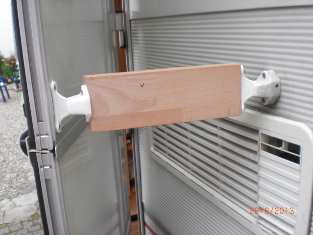

und es gab hier Leute die sich Abstandhalter für den Türstopper gebastelt haben (bei "H"-Grundriss).
So können die Lüftungskiemen in der Aussenwand besser wirken.

Beitragvon Kleberwurst » Dienstag 6. September 2016, 22:07
Das war ich mit dem gebastelten Abstandshalter :grin:
Anbei ein ansprechendes Foto der anspruchsvollen Bastelarbeit 8-)
Aber trotz diesem aufwändig hergestelltem Abstandshalter und einem zusätzlichen Lüfter, ist das Besteck
trotzdem bei sommerlichen Graden noch gut vorgewärmt :-(

Beitragvon Hannes aus dem Westerwald » Dienstag 6. September 2016, 22:16
Ja , die Idee ist doch geil! Danke! Habe mich immer geärgert das die Tür über den Lüftungschlitzen steht und bin nicht auf diese einfache Lösung gekommen!
