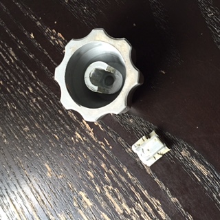

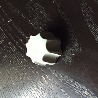

Beitragvon distancewide » Donnerstag 14. April 2016, 09:26
anbei mein Drehknopf!
Vielleicht jetzt klarer.
Hätte ja auch gleich ein Bild hochladen können.
danke für Eure Hilfe soweit.
Falls jemand solche Drehköpfe hat, ....her damit!

Beitragvon malhiermalda » Donnerstag 14. April 2016, 13:09
Also,
ob Karmann da eigene baut kann ich nicht sagen, aber Niederdruckarmaturen haben einen Knebel für den Wasserzulauf und einen für die Themeraturregelung.
Geh doch mit deinen Knöpfen mal in den Baumarkt und frag da mal nach und vergleiche die Dinger.
Wenn ich mir allerdings die Bilder mal genau ansehe glaube ich nicht das die passen. Das sieht mir eher aus wie z.B. beim Herd, wo man so ein Rundstab hat, der an einer Seite abgeflacht ist , wo die Knöpfe draufgesteckt werden...

Beitragvon Micha-Schrauber » Donnerstag 14. April 2016, 18:50
Hallo Thomas,
ich hoffe Du hast das rausgebrochene Stück noch ?
Gibt einen guten Trick zur finalen Reparatur.!!!
Klebe dieses rausgebrochene Teil mit wenig Kleber ein, also so dass nichts rausquillt.
Dann brauchst Du ein Kupferrohr oder Messing oder ähnliches aus dem Sanitärbereich z.B. und sägst eine Hülse ab, die saugend aussen drüber passt, und die passende Länge hat, um den ganzen Plastigstutzen zu umschliessen, etwas Kleber drauf, drüberschieben und wenn alles trocken ist, ist der Knopf besser wie neu.
Kann ich übrigens zur Vorbeugung bei allen Knöpfen empfehlen, hauptsächlich bei dennen, bei denen gehebelt wird. Bricht nie mehr was aus. Habe ich immer vorsorglich bei allen Knöpfen gemacht.

Beitragvon distancewide » Donnerstag 14. April 2016, 18:55
na perfekt!
Vielen Dank Micha für diesen klasse Tip.
Das ausgebrochene Teil habe ich noch, von aber dürfte sich alles zum Guten wenden und ich habe wieder Wasser im Bad.
