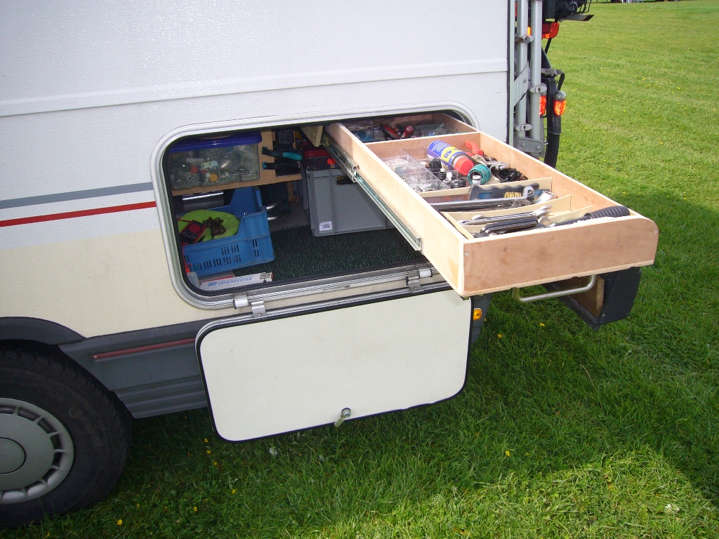

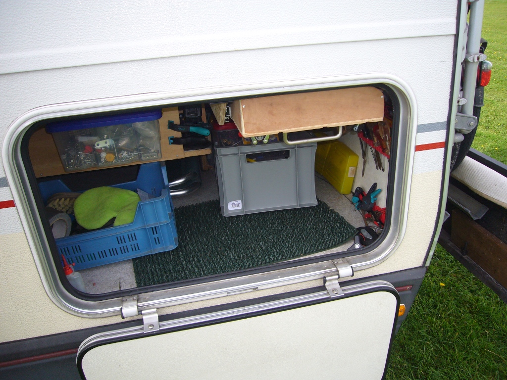

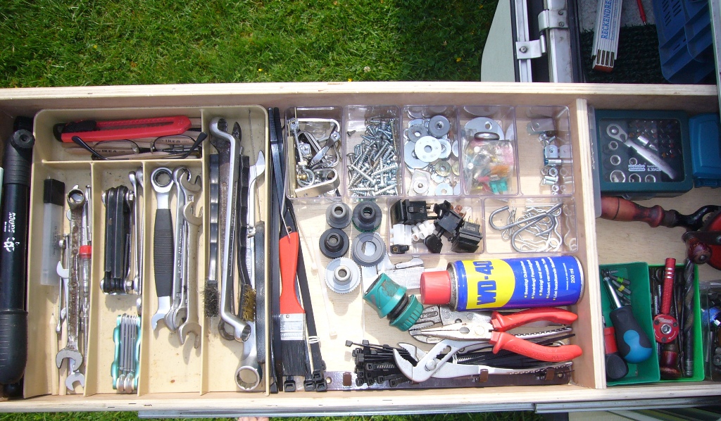

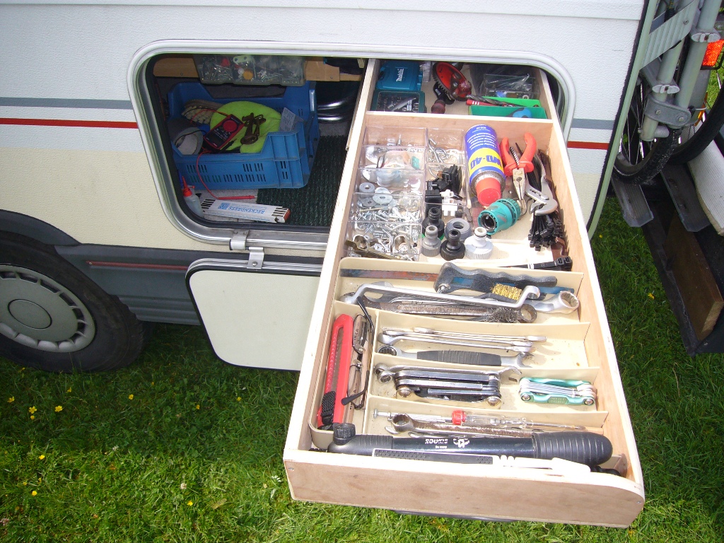

Moin ,
ich hab da mal´n büschen was gebastelt .
Das Staufach unter der Rundsitzgruppe ist bei mir nur unten - also auf dem Boden genutzt .
Mit Möbeln , Kisten mit Anschlusskabeln , Werkzeug , Fahrradflickzeug , Wasseranschlüsse ,
Kleinkram wie Schrauben , Lüsterklemmen , Kabelbinder und son Tüddelkram halt . Nun - was Männer eben dabei haben müssen , wenn sie unterwegs sind :-P .
Das Problem war jedoch immer , wenn z.B. "mal eben" ein Stromprüfer gebraucht wird , weil aus irgendwelchen Gründen kein Strom ankommt ,
geht das gewurschtel los :-( .
Das hat nun ein Ende .
Ich hab ´ne Schublade gebaut . Das ist nix besonderes würdet Ihr sagen :-? .
ABER :
Sie ist UNTER der Rundsitzgruppe , sodas das Staufach ansich in voller Größe erhalten geblieben ist .
Die Auszüge sind etwas über einen Meter lang und tragen über hundert Kilo .
So kann ich die Schublade komplett herausziehen und sie braucht nicht abgestützt werden .
Und alles wichtige (incl. Brille) ist sofort griffbereit .
Hier ein paar Bilder :
Das nachbauen ist ausdrücklich erwünscht .
Nordseegrüße , PP
Pommes-Peter

gut gemacht. Magst Du ein Foto mach wie Du es unter der Bank gelöst hast.
Gruß Andreas

Beitragvon Pommes-Peter » Donnerstag 6. August 2015, 05:56
Moin ,
Jo , kannst haben .
Hab aber ein büschen Geduld , das Baby steht ein einer Scheune . Dort bin ich nicht jeden Tag .
PP

Beitragvon LockX » Donnerstag 6. August 2015, 07:23
Kleberwurst hat geschrieben:Stauraum genutzt ..., der (zumindest bei mir) kaum genutzt werden kann, weil ... man ... in die Ecke kommen muss, wo der Wassertank anfängt.
Der DW-Gold hat "Doppelboden" und daher höhere Sitzfläche und höhere Klappe links; beim "DW-Standard" ist diese Klappe niedriger und kaum ausreichend für Euro-Box + Schublade.
Die Ecke beim Wassertank wird (recht) gut zugänglich mittels zusätzlicher (kleiner) Klappe rechts; einbaufertige Rahmen (mit Dichtung und Schloss) gibt es von Thetford.
Manfred

Beitragvon Pommes-Peter » Freitag 7. August 2015, 06:33
Moin ,
stimmt , es ist ein DW Gold . Das hab ich nicht erwähnt .
Ob es beim DW auch möglich ist , oder so ähnlich möglich ist , kann ich nicht sagen .
Es wundert mich übrigends , das niemand fragt , wo es so lange Ladenauszüge mit so hoher Tragkraft gibt ;-) .
Nordseegrüße , PP
