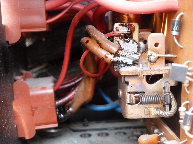

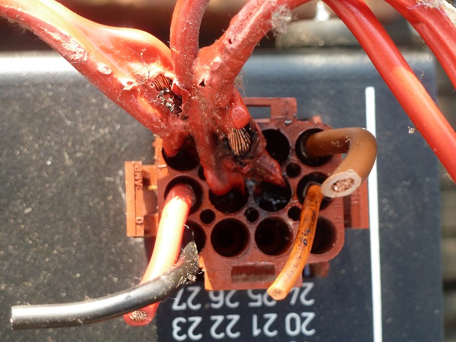

Beitragvon LittleL » Mittwoch 8. April 2015, 22:57
Hallo Lutz,
danke für das Angebot. Habe dir eine PN geschickt.
Ich habe die beiden Bedienungsanleitungen+Steckerbelegung auf der Cabotron webseite verglichen.
Außer in der Funktion habe ich keinen Unterschied gesehen.
Bauform gleich. Steckerbelegung gleich.
Also werd ich das mal versuchen.
Hier ein paar Bilder der defekten EVS 12/12.
Falls jemandem etwas dazu einfällt. Bitte melden.
Ohne Fehlerursache möchte ich eigentlich kein Austauschgerät anschließen.
Jonas

Beitragvon diesel3 » Sonntag 12. April 2015, 23:59
Fehlerfolge und -ursache ist eindeutig Überhitzung der Isolation durch die Überhitzung der Leitung ;)
Im Ernst - wenn du keine Fehlerursache kennst - miss die Stränge einzeln durch - Im Prinzip reicht die im WIKI stehende Aussenbeschaltung der Calira aus - um die einzelnen Stränge zu testen.

Mir fällt dazu noch was ein: Wenn der Wohnraumakku 14.5V erreicht, schaltet das Calira normalerweise das Trennrelais ein, damit auch der Fahrakku noch mit geladen wird.
Ein häufiger Fehler bei alten Caliras sind Kontaktprobleme an den Trimmpotenziometern, mit denen diese Schaltschwelle eingestellt wird, dadurch verstellt sich der Spannungswert und das Trennrelais zieht immer an.
Wenn nun der Motor gestartet wird, fließt die Hälfte des Anlasserstroms (ca. 150A) aus dem Wohnraumakku und dafür sind weder die Verkabelung noch das Trennrelais ausgelegt und es kann bei längerem Orgeln schmoren.
So wie dein Gerät ausssieht, würde ich das Trennrelais tauschen und die verschmorten Stecker mit den Leitungen daran. Das neue Trennrelais würde ich nicht unbedingt mit auf die Leiterplatte löten, sondern das Gehäuse drum lassen und mit an das Kühlblech schrauben, Verdrahtung dann über Stecker, oder halt ein Relais mit Schraubanschlüssen nehmen, ist eh solider. Und Sicherungen an den Batterien sind sowieso eine gute Idee, mit Sicherungen wäre das Maleur nicht passiert, sondern du hättest dich nur über eine Sicherung gewundert, die beim Anlassen immer durchschlägt.
