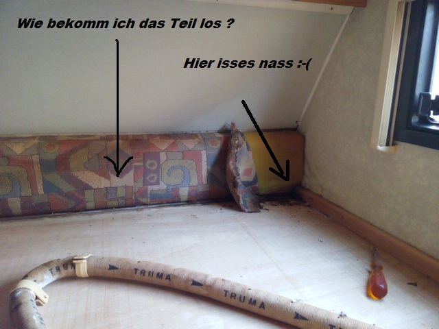

Tach zusammen.Hab da ein Feuchtigkeitsproblem im Alkoven . Wie bekomm ich denn den Querbalken los? Wirklich mit roher Gewalt (wie ich hier gelesen habe).Und auch im Gasflaschezimmer ist die Querlatte weggefault. Wie erneuere ich das Teil denn ?
Ich sag schon mal Danke. Der Soeti aus Viersen

das schaut ja gar nicht gut aus. Wir haben unseren Alkoven jetzt gerade erst sanieren lassen.
Die Polsterleiste war bei uns mit vier Schrauben an einer Holzleiste befestigt. Die Schrauben waren
im Bereich der unteren Kante vom Polster waagerecht nach vorne geschraubt. Ich hoffe du wirst fündig.

Hallo Soeti!
Erstmal herzlich willkommen unter den Wasserratten :-(
Ich bin auch noch immer betroffen, weil ich einfach nicht heraus finde, wo das Wasser rein kommt.
Den ganzen Winter fleißig pö-a-pö abgeklebt, aber erfolglos :-(
Ich habe gesehen, dass dein Frontfenster schon weg ist......ist das jetzt ein alter Wasserschaden bei dir
oder kommt es woanders rein?

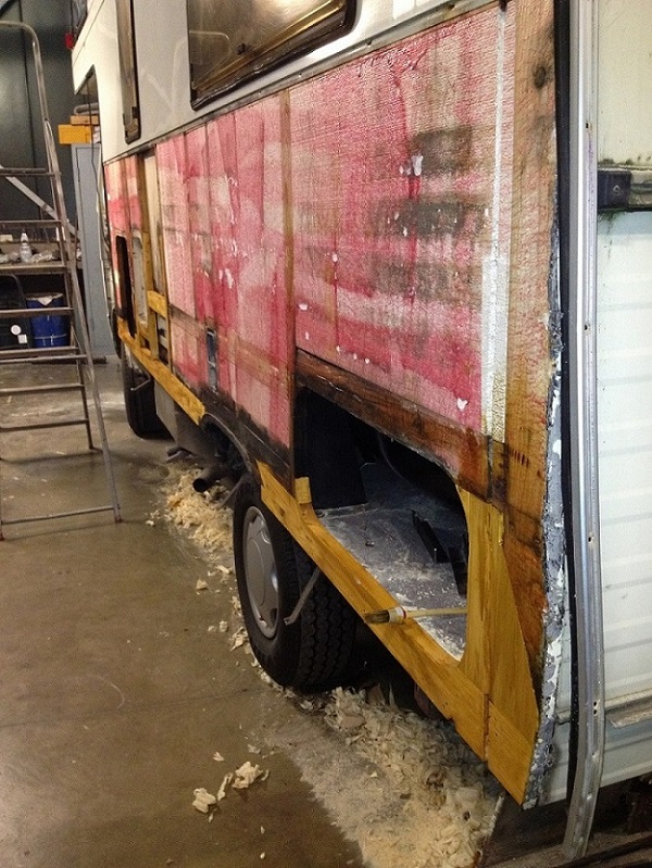

Grüße aus Elmshorn, mein Alkoven ist trocken. Dafür stand in meinem Gaskasten auch Wasser und das Holz war verfault. Es mußte die Seitenwand ab und dann Holzleiste für Holzleiste erneuert werden. Das Wasser kam aus der Dusche, die Wanne war an vielen Stellen gerissen.
IMG_0512 - Kopie.JPG (237.39 KiB) 5285-mal betrachtet
