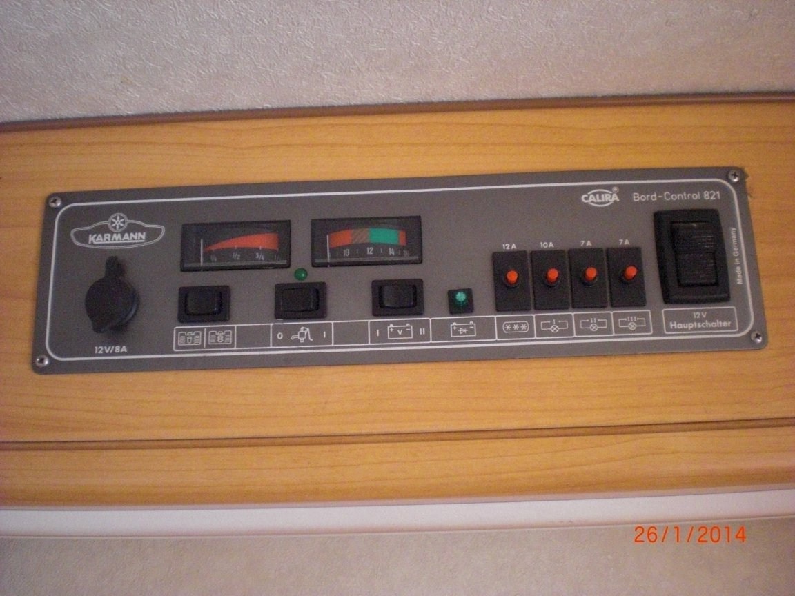

Was die Tankanzeige angeht, kann man mit dem Wippschalter am Paneel über der Aufbautür einmal den Frischwassertank
und einmal den Grauwassertank auf den Tankinhalt hin prüfen. Der Frischwassertank wird korrekt angezeigt, der Grauwasser-
tank bleibt immer auf Null, auch wenn Abwasser vorhanden ist. Ich dachte die ganze Zeit, dass vielleicht der "Geber" (wenn es den
denn geben sollte) verschmutzt ist und deshalb seinen Dienst quittiert hat. Mädels kippen ja so allerhand im Laufe der Jahre da
rein...... Seife, Zahnpasta, Spüli, kleine, unartige Kinder und Hunde .......

in dem Tank sind in verschiedenen Höhen einzelne Fühlerschrauben eingesetz, die nacheinander...je nach Füllhöhe mit einem Hauptsensor kontakt schliessen.
Die Wahrscheinlichkeit, dass alle Sensorschrauben verdreckt sind, ist eher unwahrscheinlich...d.h. weiter oben sind sie meistens sauberer, und spätestens bei fast voll...müsste was angezeigt werden. Man kann die Sensorschrauben im Tank reinigen....aber ich tippe eher auf einen Elektro-Defekt in der Schaltpaneele. Die Wippschalter z.B.sind nicht gerade stabil, auch schmutzanfällig....und manchmal geht man da ja auch mit nassen Fingern drauf...und das mögen die garnicht.
Also Fehler erst mal hinter der Paneele suchen.
