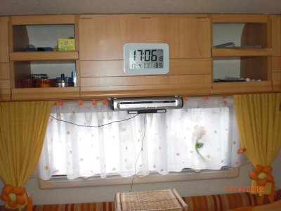

Anbei schick ich dir meine Uhrenlösung.
Außer vom Klo, kann man die von überall sehen :-)
OK, die Uhr an sich ist Geschmackssache......
Aber du wolltest ja auch nur die Stelle wissen, gell?
Ich hab die Uhr mit Klebe-Klettband an den Schrank gepeppt. Sie muss ja zum Batteriewechsel auch mal abgenommen werden
(Clever, gell :-)

meine Gattin meint - "tolle Idee, kann man gut sehen... nur nicht vom Bett aus". Hmm stimmt.
Wir schlafen in der Hecksitzgruppe ja in Fahrtrichtung - Kopf am Heck ;) ;)
Dennoch denke ich, dass die Idee wahrscheinlich die beste Position ist. Wo hast du denn so eine
große Uhr gefunden?
