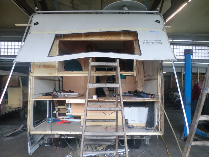

heute haben wir mal ein Foto von unseren DWG in der Werkstatt gemacht....hat uns doch ganz schön erwischt!!!
Das Wasser ist durch die Obere rechte Rückleuchte rein gelaufen und hat die Latten so faulen lassen das die komplette hintere Statik nicht mehr sicher ist/war und früher oder später die Hecksitzgruppe auf die Straße gekracht wäre... :shock:
Ameisen haben sich auch noch eingenistet...hinten rechts in der Seite....aber dafür schnurt unser Motor jetzt wie ein Kätzchen :TOP:
Tina
PS. Alles was hinten an Holz jetzt fehlt war richtig schwarz und morsch !!! :shock:

Beitragvon der Dritte » Montag 25. März 2013, 18:51
Hallo Tina,
auch du Sch***e, mein Beileid.
Scheint aber nur wenig der vollverklebten Seitenwand betroffen zu sein. Vielleicht vereinfacht es -zumindest optisch- die Reperatur rechts hinten auch ne Kofferklappe hinzubauen.
An die Positionsleuchten hinten habe ich allerdings noch nie gedacht, solche Hinweise sind immer sehr wertvoll für alle.
Die Statik ist eh unsicher bei Holzautos, auch ladenneu... Die feuchten Alkoven fallen ja auch nicht runter.
Was mich im Röntgenbild allerdings wundert, wieso ist das Bodenholz völlig hell?
Viel Glück
Holger

Beitragvon Nordstern » Freitag 5. April 2013, 09:59
Hallo Holger,
die Bodenplatte ist zu dem Zeitpunkt schon bearbeitet...die Werkstatt hat sich Stück für Stück von unten nach oben gearbeitet...ich habe es so verstanden das ca. 10cm Bodenplatte weg musste...aber ich bin keine Fachfrau 8-)
Am Montag ist unser DWG vielleicht fertig...60 Arbeitsstunden mit 2-3 Leuten :shock:
Es gibt dazu eine Komplette Fotoserie aber das sind zu viele Bilder um es hier zu einzustellen :-)
Der Innenbereich wurde jetzt mit einer Holzplatte verkleidet... passend zur Inneneinrichtung und ist auch leicht wieder zu entfernen (falls man mal wieder irgendwo ran muss)...also ich finde die Lösung ganz gut...
Die Werkstatt hat uns noch das Dach abgedichtet. Besonders die Sat-Schüssel war wohl auffällig :!:
