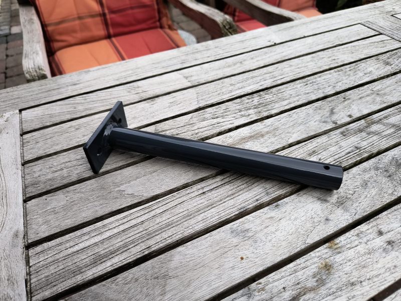

Beitragvon LT35_DWG » Samstag 16. August 2025, 15:55
Ich hatte jetzt die Teile der ausziehbaren Stoßstange zum Entrosten und für eine Korrosionschutz Behandlung abgegeben.
Leider ist das Rohr für die Kabelführung nicht auffindbar. Zum Glück ist das Teil einfach aufgebaut und leicht nachzubauen
Kann mir einer den Rohrdurchmesser und die Länge mitteilen.
Vielen Dank.

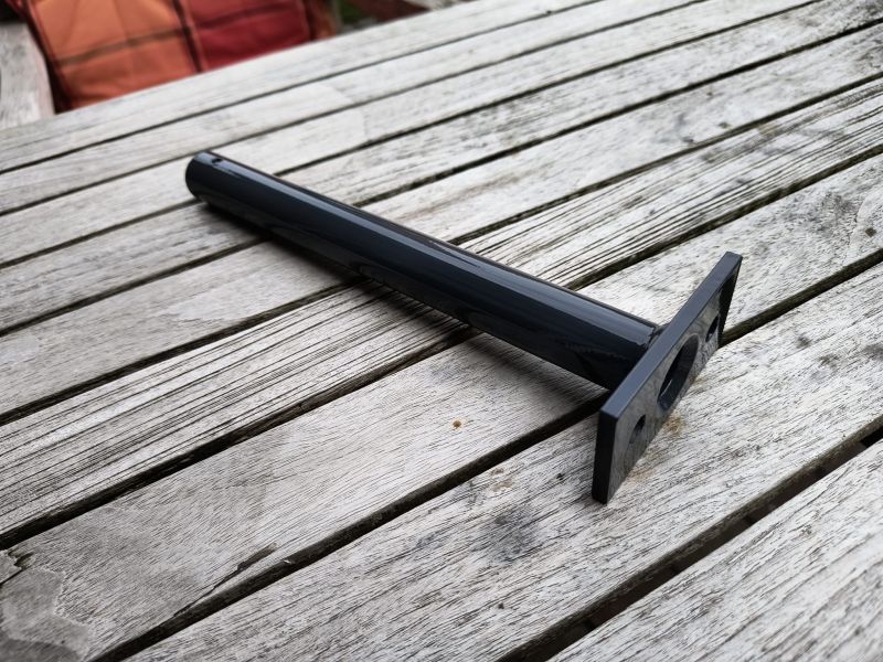

Beitragvon LT35_DWG » Freitag 22. August 2025, 10:09
das Teil ist wieder aufgetaucht. :grin:
Hier die Maße für den Fall, dass diese doch nochmal benötigt werden:
Rohrlänge: 245mm
Rohrdurchmesser: 25mm
Anschlussplatte: 80x40x5mm

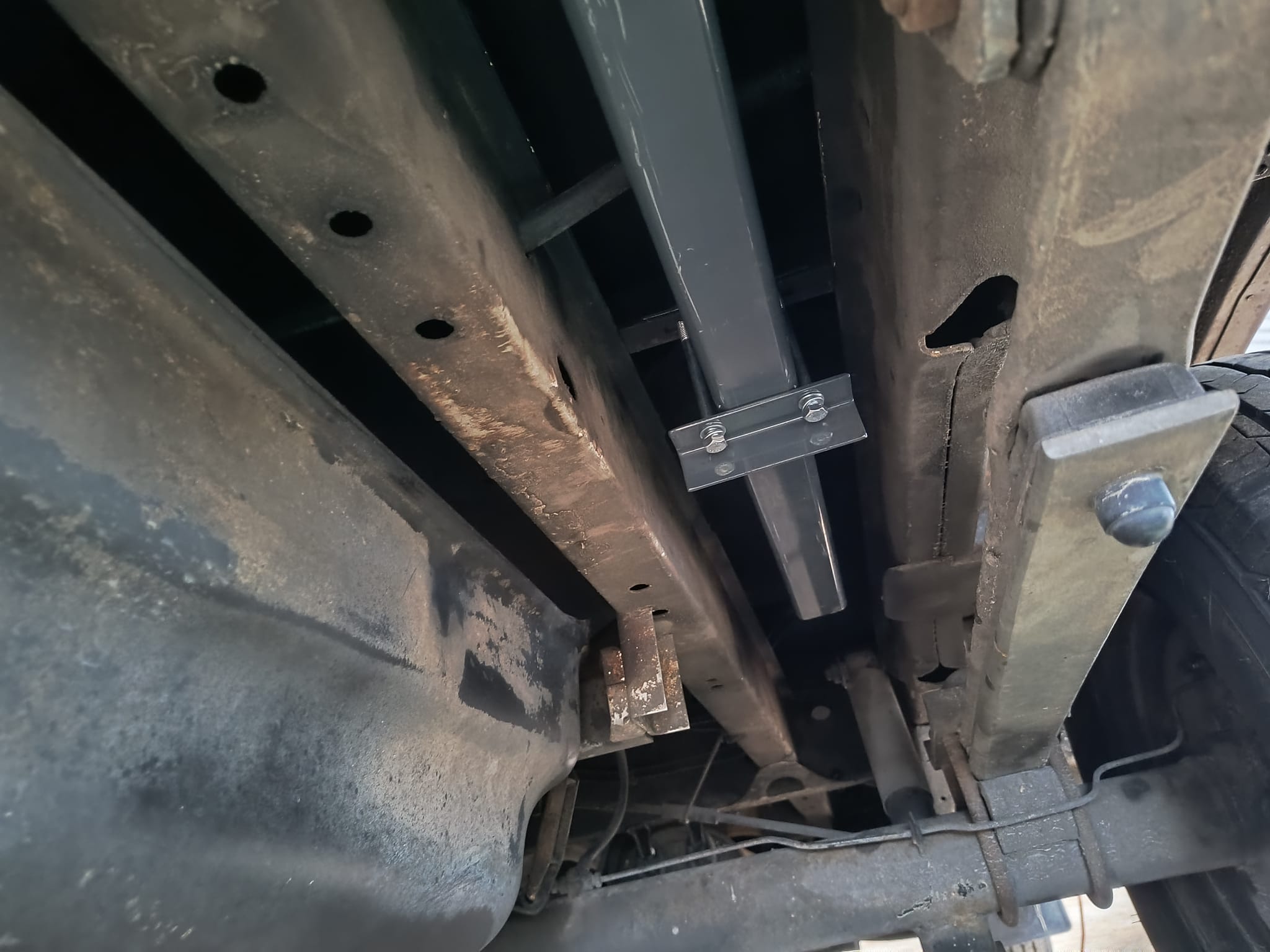

Beitragvon LT35_DWG » Freitag 12. Dezember 2025, 18:49
Nur zur Vervollständigung der Fragestellung.
Im Rahmen der Montage der ausziehbaren Stoßstange hat sich auch die Einbaulage des markierten kleinen Bauteils aus dem Startthread geklärt. Es ist eine zusätzliche Halterung, die auf Höhe der Hinterachse an eine bestehende Montagemöglichkeit befestigt wird.
