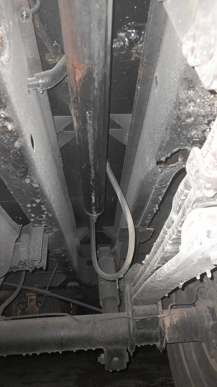

Hallo Stefan,
die Leitungsführung ist recht unspektakulär gelöst, ich habe dir mal ein Foto gemacht (Ist ein originaler DW-Träger).

Hallo Stefan,
das "Mehr" an Kabel, was rumhängt, habe ich, zumindest bei meinem Fahrzeug, bei einer ausgefahrenen Motorradbühne, da das Rohr das Kabel beim
Einschieben ja mit nach hinten nimmt- kann aber, je nachdem wo die Dose sitzt, in der das Kabel von vorne und das nach hinten zusammengeklemmt wird, unterschiedlich sein. Ich befestige es einfach mit Kabelbindern am Fahrgestell. Da ich meistens mit Koffer oder Roller hintendrauf unterwegs bin, ist der Aufwand dafür, falls doch mal anders, nicht allzu hoch.
Das fragliche Teil könnte ein Anschlag sein, der verhindert, dass du den Träger zu weit aus der Halterung ziehst - ? Ich hab dafür eine Schraube mit
Kopf/Mutter durchgebohrt/angebracht.
Viel Spaß beim Einbau.
Gruß Johannes / ingovomoeschle

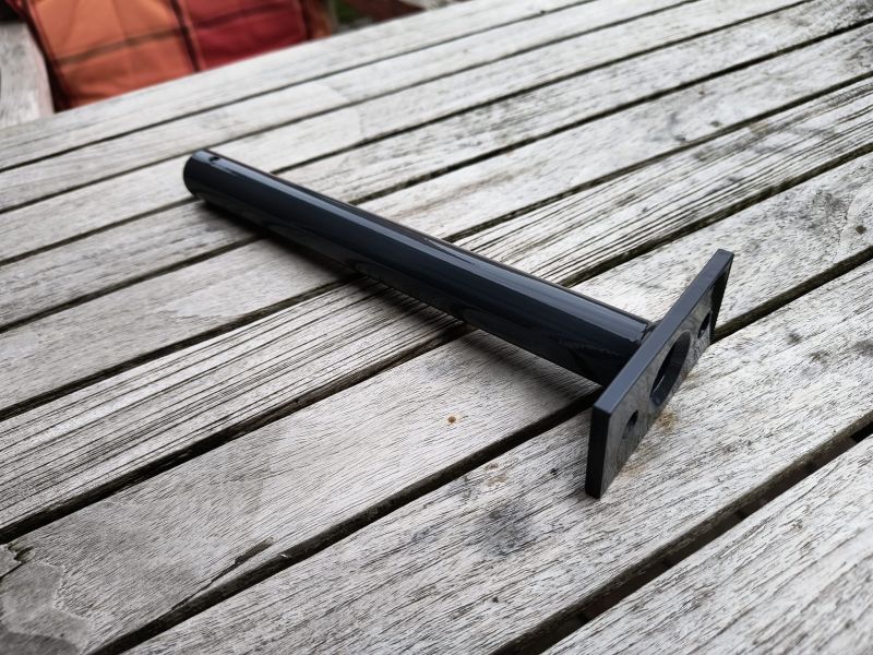

Beitragvon LT35_DWG » Samstag 16. August 2025, 15:55
Ich hatte jetzt die Teile der ausziehbaren Stoßstange zum Entrosten und für eine Korrosionschutz Behandlung abgegeben.
Leider ist das Rohr für die Kabelführung nicht auffindbar. Zum Glück ist das Teil einfach aufgebaut und leicht nachzubauen
Kann mir einer den Rohrdurchmesser und die Länge mitteilen.
Vielen Dank.

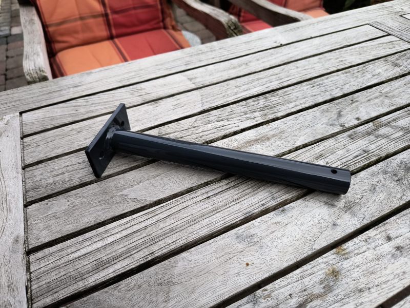

Beitragvon LT35_DWG » Freitag 22. August 2025, 10:09
das Teil ist wieder aufgetaucht. :grin:
Hier die Maße für den Fall, dass diese doch nochmal benötigt werden:
Rohrlänge: 245mm
Rohrdurchmesser: 25mm
Anschlussplatte: 80x40x5mm
