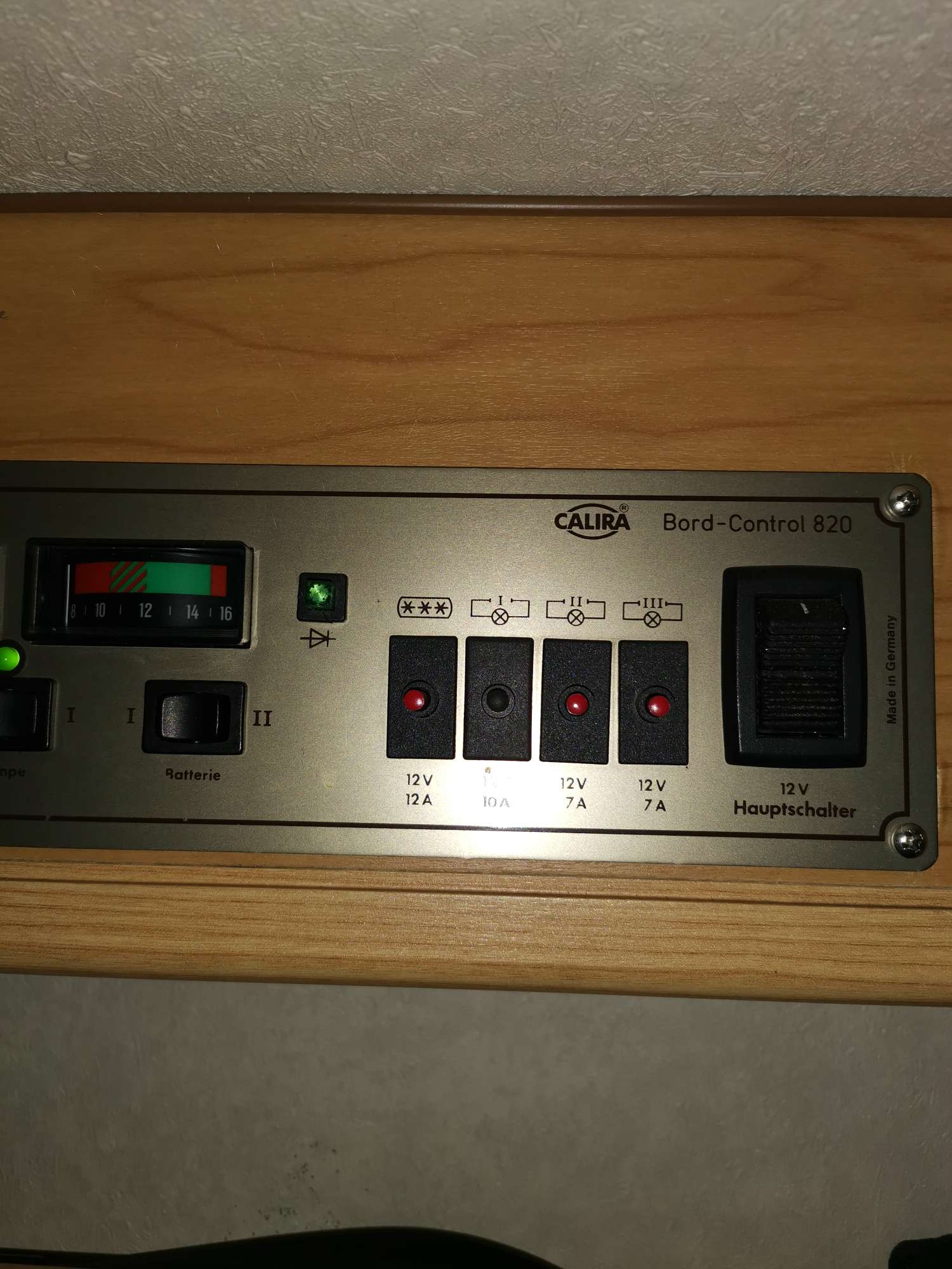

Kühlschrank ist an der Bedientafel über der Tür abgesichert. (*** 12V 12A)
Habe auch schon einen defekten Sicherungsautomat gehabt.
Bitte beachte, dass der Kühlschrank auf 12V über die Lichtmaschine gesteuert wird.
Er funktioniert nur bei laufendem Motor und wenn die Ladekontrollleuchte aus ist.
Bei Fragen einfach melden.
