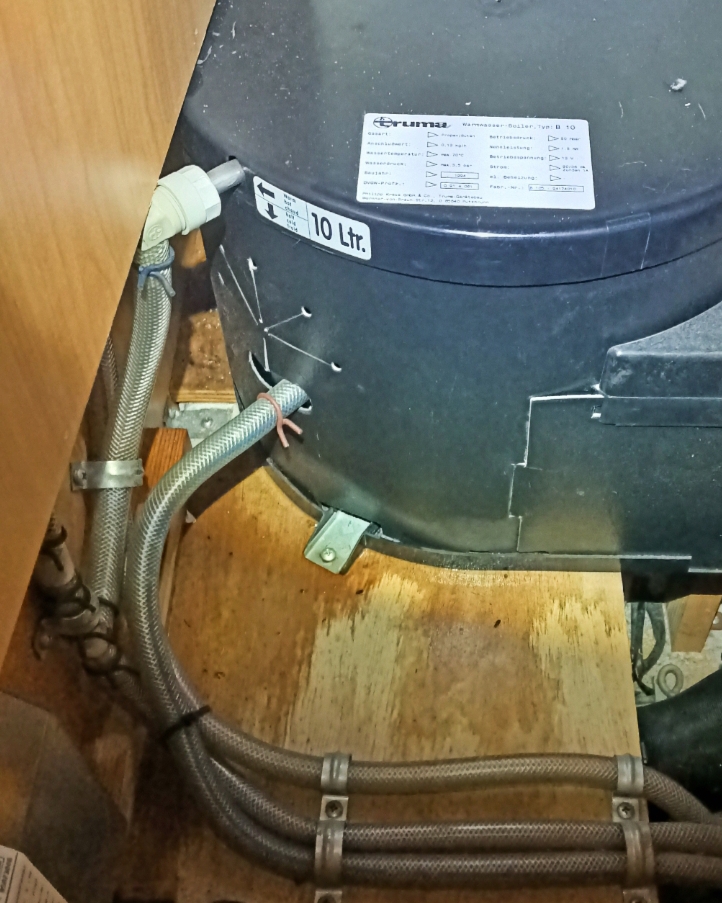

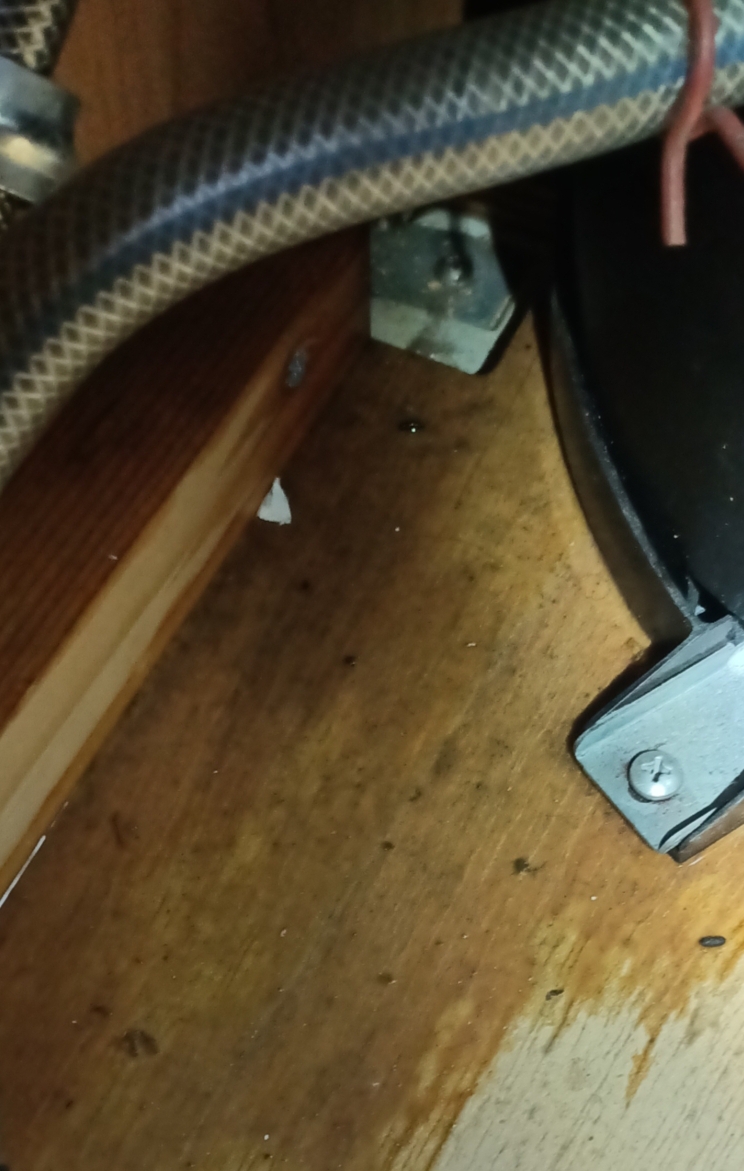

Beitragvon Peter J » Montag 15. Mai 2023, 09:12
Nein, dass Ablassventil ist zu. Sieht so aus als ob der Boiler irgendwo undicht ist.siehe Bilder . Frage ist, wo kann ich den auf die schnelle austauschen lassen?

Beitragvon Holstenbuddel » Dienstag 16. Mai 2023, 05:36
Ich glaube kaum das du den auf die Schnelle finden wirst, wenn du Glück hast gebraucht. Ausbauen ist kein Hexenwerk, danach sieht man mehr. Für mich sieht das so aus als wenn da ein Schlauch nicht ganz dicht ist, diese komischen Schlauchschellen hatte ich unter meinem Waschbecken, da war auch eine Undichtigkeit, neue Schellen rauf und es war dicht.

Beitragvon Peter J » Dienstag 16. Mai 2023, 22:18
Ich habe mittlerweile die kalt und warm Wasser Schläuche vom Boiler zusammengeschlossen. Kein Wasseraustritt mehr, alles ist dicht. Muss also am Boiler liegen. Auf der Reise gibt's eben nur noch Kaltwasser , aber egal. Vielleicht finde ich in einem der Osteuropa Länder eine Vertretung die einen neuen Boiler bestellen können ...
