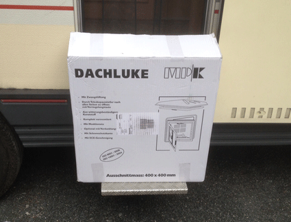

Auf der Suche nach einer exakt passenden Dachhaube für meinen DW Gold EZ 1996 und der entsprechenden Beiträge im Forum sprang ich auch erst einmal auf den Zug mit "REMITOP VISTA" auf.
Letztendlich fand ich dann die Originalhaube mit Teleskop-Ausstellern in Originalfarbe beige bei MPK - Dachhauben Modell 46/ 4600 (MPK als Alternative tauchte in einem Beitrag in diesem Zusammenhang bereits auf). Alle Angaben zu den möglichen Modellen mit Dachausschnitt 400mm x 400mm dazu findet ihr im folgenden Link: http://www.mpk-kierspe.de/fileadmin/use ... 013-06.pdf
Die Haube passt wie angegossen, die alten Schrauben können theoretisch verwendet werden, ich habe jedoch die Senkkopfschrauben gegen Lisenkopfschrauben ausgetauscht (nicht mit dabei in der Verpackung).

Re: Mini heki plus-welche Dachstärke?
Beitragvon rutschig » Dienstag 10. Oktober 2017, 01:38
@Barbossa
ich bekomme mein hinteres Originalfenster mit der Dachbox nicht auf. Hast du deine Dachbox höherlegen müssen? Wenn ja wie hast du das realisiert?
rutschig
rutschig
Beiträge: 56
Registriert: Dienstag 31. Januar 2017, 01:34
Fahrzeug: LT 31 Karmann Distance Wide LT-H 92PS Calira 12/12
Beitragvon Barbossa » Mittwoch 8. November 2017, 18:33
Nein, was ich mit dem 3. Foto zeigen wollte. Es ist sogar noch etwas Platz zwischen geöffneter Dachluke und Dachbox, was man aus dieser Perspektive nicht unbedingt sehen kann.

Danke Barbossa,
der Tipp ist auch nach Jahren sehr hilfreich und die Hauben bzw. Einzelteile sind noch zu bekommen.
