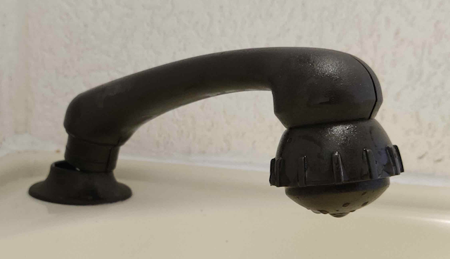

Ich benötige auch einen neuen Wasserhahn, gibts da einen kompletten Schlauch mit Brause zum herausziehen mit passendem Anschluss?
Die Dinger sind echt teuer, frage mich immer warum Plastik so viel kosten muss?
https://tinyurl.com/y9ml4u55
Kann jemand etwas gut & günstiges empfehlen? Und welchen Schraubanschluss im Zollgröße wird benötigt?
Kann ich nur die Brause erneuern? Die lässt sich irgendwie nicht abdrehen.

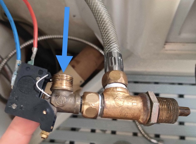

Hier in Blau der Anschluss
Anschluss
Bildschirmfoto 2020-07-08 um 00.23.26.jpg (81.08 KiB) 10812-mal betrachtet
oben am Schlitz, läuft das Wasserhoch durch die kleine rinne und dann am Schlauch herunter.
Keine Ahnung ob man das irgendwie verhindern werden kann.
