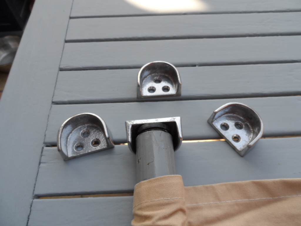

Beitragvon tiemo » Sonntag 1. September 2019, 23:28
Gehe mal auf "vorheriges Bild", da sind noch ein paar Detailaufnahmen der Aufhängungspunkte zu sehen.
In dem Fall wurden sogenannte "lakai-Krampen" an den LT geschraubt, in die man das Gestänge einhängen kann.
Ich habe das etwas anders gelöst, indem ich hinter den Sitzen und oberhalb der Sonnenblenden Anschraubösen (Baumarkt) angebracht habe. Meine Konstruktion hat vier Aufhängeriemen (aus Gepäckgurt) mit Karabinerhaken, die man dann dort einhängen kann.
Wenn wir es morgens eilig haben, hängen wir nur vorne aus und stülpen das Bett hinter die Sitzlehnen.
Ich kann morgen bei Tageslicht gerne mal paar Fotos machen.

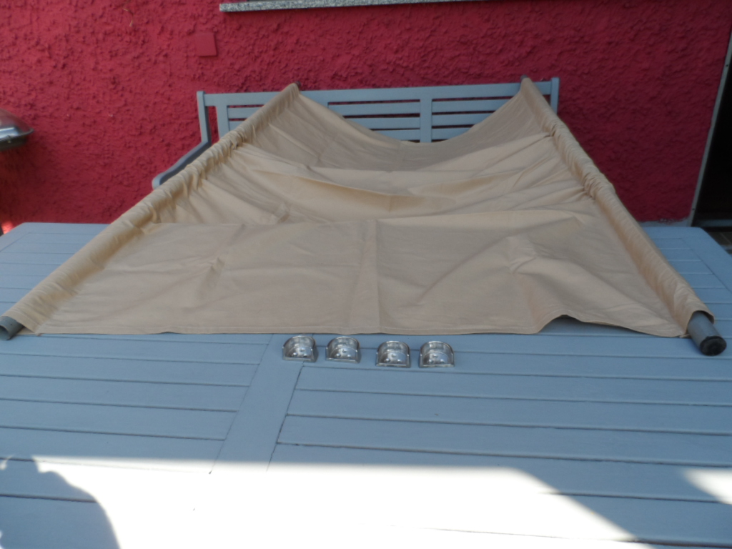

Beitragvon Gerhard Allmang » Montag 2. September 2019, 11:03
habe noch ein Hängebett rumliegen,war mal im Swen Hedin eingebaut.Wandhalter sind auch dabei.
Siehe Fotos
Würde es Dir für Versandkosten abgeben.
Gruss Gerhard
Wandhalter
Hängebett

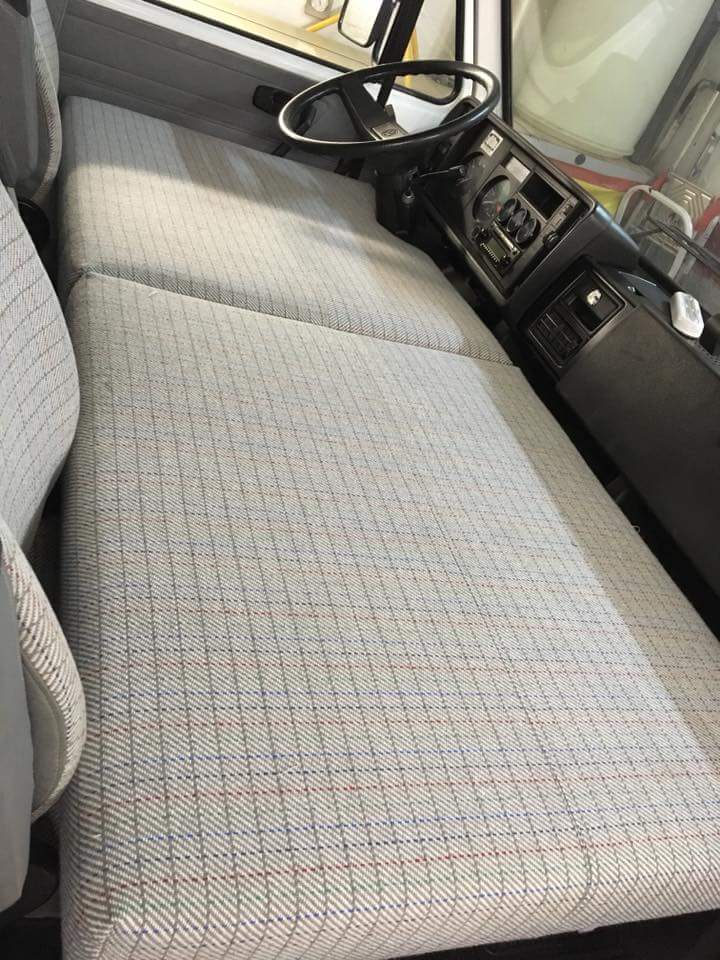

Beitragvon Frank aus MTK » Montag 2. September 2019, 20:20
Das von Timo beschriebene Bett war ein original Westfalia Bett für den Florida. Der graue original Stoff wurde Mal durch Jeans Stoff ersetzt
Die Fotos stammen aus meinem LT.
Die ganze Doku ist im LT Wiki Sant Scan der Einbauanleitung.
http://www.lt-forum.de/dokuwiki/doku.ph ... kinderbett

Also Respekt - die Matratze fürs Fahrerhaus sieht sehr gut aus - ehrlich!
Ich habe neulich auf Wunsch meiner Gattin die Twingo-Sitzbank halbiert und den Isringhausen-Sitz wieder daneben gebaut.
Auf Langstrecke findest sie das so bequemer, meint sie.
Wäre die Frage, wie die Matratze mit den darunter befindlichen Unebenheiten zurecht kommt - ist sie unten mit einer stabilen Platte oder schmiegt sie sich an die Unebenheiten an?

Beitragvon lospixelos » Mittwoch 4. September 2019, 18:02
Die Matratze sieht auch super aus.
Aber wo liegt sie auf? Und wie ist es mit dem Abstand zur Sitzfläche gelöst?
