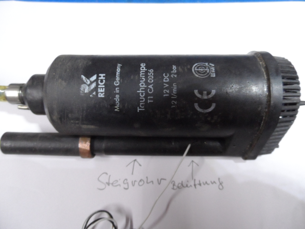

Beitragvon Gerhard Allmang » Dienstag 27. März 2018, 18:52
Hallo,so wie Du das beschreibst,tippe ich auf die Entlüftung der Pumpe.Dort ist im Steigrohr ein Ring,der bei Förderung die kleine Bohrung verschliesst.Wenn der Ring klemmt wird die Pumpe nicht entlüftet.
Habe auf dem Foto einen Draht zur besseren kenntlichmachung eingesteckt.Wenn Du die Pumpe schüttelst,hörst Du den Ring ,wenn er sich frei bewegt,oben und unten anschlagen.
Viel Erfolg Gerhard

Re: Wasserpumpe im Wassertank springt schlecht an
Beitragvon Stefan Thesing » Sonntag 15. April 2018, 08:11
Hallo wolfi, wir haben das gleiche bei unserem Karmann. Es liegt bei uns auch an der entlüftung. Ich wackele dann bei laufender Pumpe an dieser und nach kurzer Zeit setzt die Förderung ein. Wenn die Pumpe hochgeklappt wird geht es schneller... Wenn Du die Möglichkeit hast den Druckschlauch oben auf dem Tank bei nicht laufender und ausgeschalteter Pumpe kurz zu öffnen wirst Du merken das kurz Luft austritt. Danach klappt die Pumpe von alleine. Es ist einfach das Phänomen das eine Kreiselpumpe nicht ansaugend ist und der Flügel zur Förderung im Wasser stehen muss. Dadurch das noch Wasser in den Schläuchen steht kann die Luft auch nicht rausgedrückt werden. .... ich habe auch schon mal bei geöffneten Wasserhahn mit dem Mund einfach dran gesaugt und dann klappte es auch... Ein sehr kleines Loch im Steigrohr entlüftet die Pumpe vielleicht selbst, ist aber nicht sicher da die Luftblasen evtl. auch nicht austreten. Wird das Loch zu groß fehlt nachher der Druck.....
