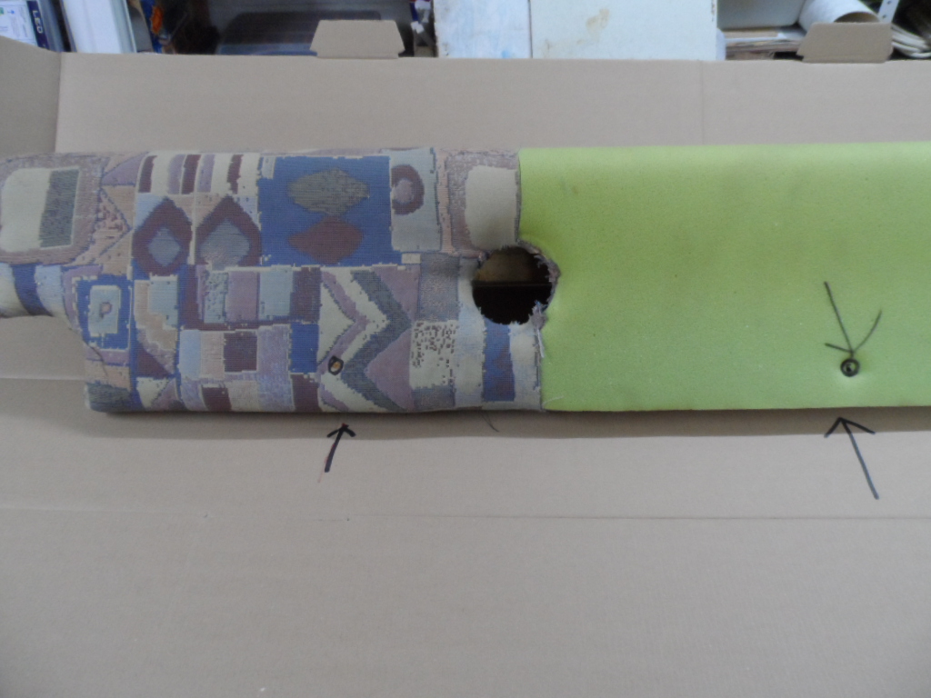

Beitragvon Arny7 » Donnerstag 22. Februar 2018, 12:17
Moin zusammen,
habe ich im letzten Monat auch von innen demontiert, es waren 8 Schrauben ,die ich erstmal suchen mußte.
Gruß Arny

Beitragvon Gerhard Allmang » Donnerstag 22. Februar 2018, 12:19
bei meinem DWG war es von innen verschraubt,habe Dir ein Foto eingestellt,mit den Positionen der Schrauben (5Stück).Bezug ist teilweise entfernt,habe ihn für Polsterreparatur gebraucht.
