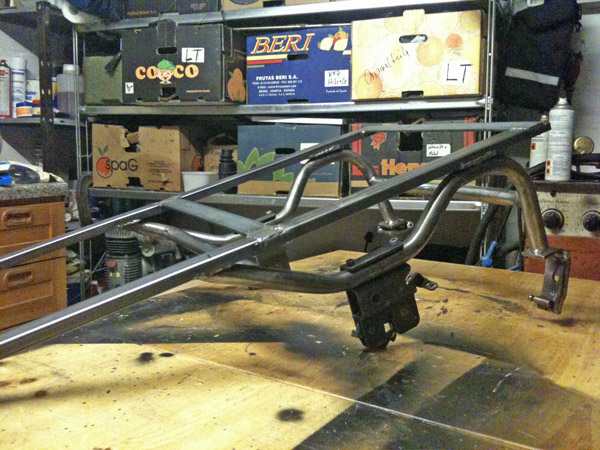

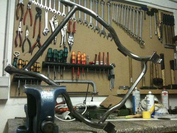

Beitragvon Roebyy » Freitag 2. Dezember 2011, 13:48
Hmmmm....
Foto 02.12.11 12 40 30.jpg (138.02 KiB) 10931-mal betrachtet

Beitragvon Frank Rech 2 » Freitag 2. Dezember 2011, 15:15
Was es wird...mmmhh!
Es war wohl ein Teil des Untergestells Beifahrerseite-Doppelsitzbank nehme ich mal an.
Dann wird es , vermutlich, Teil der "Bestuhlung".

Man beachte den Flaschenöffner links neben den gelben Schraubendrehern ;-)
Roebyy hat geschrieben:Hmmmm....
Re: Was das wohl wird!!!
Beitragvon Roebyy » Freitag 2. Dezember 2011, 16:56
Blitzsauber ist die aber nicht.
Das war mal Sandras Wäschekeller :shock: aber seid dem ich nun Starkstrom gelegt habe, ist auch mein Schweißgerät und co wieder im Einsatz und nun wäscht sie eben in meiner Werkstatt :grin:
Sitzgestell einer Doppelbank ist es schon mal aber was das wohl werden wird? Der Herr Woltering hat schon mal eine Ahnung und Dogdancer auch!

tiemo hat geschrieben:Man beachte den Flaschenöffner links neben den gelben Schraubendrehern ;-)
Tja, Wera weiß was echte Schrauber brauchen - war ein Messegeschenk!

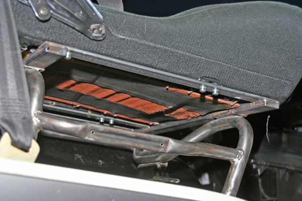

Beitragvon Roebyy » Samstag 3. Dezember 2011, 11:41
Moin!

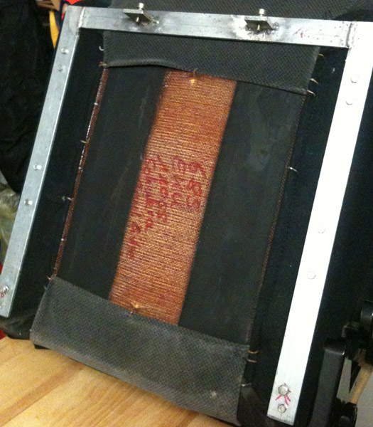

Diesen festen Bestandteil der Konsole hab ich abgeflext und entsorgt. Die alten Polster und die Mechanik habe ich bei Ebay verkaufen können.
Dann brauchte ich nur noch die kleinen Flacheisen aus 30 x 5 mm anschweißen.
Foto 03.12.11 10 27 37.jpg (120.84 KiB) 10605-mal betrachtet
Foto 03.12.11 10 27 07.jpg (121.05 KiB) 10607-mal betrachtet
Am Sitz habe ich einen Montagerahmen gebaut, der hinten durch die Flacheisen und vorne durch die originalen Löcher der Konsole verschraubt wird.
Foto 03.12.11 10 22 50.jpg (123.8 KiB) 10605-mal betrachtet
Gruß Roebyy

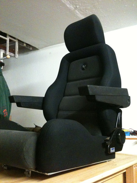

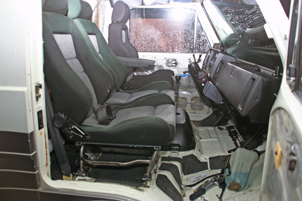

Darf ich mal fragen, ob es sich heirbei um einen "erweiterten" Fahrersitz (also linker Sitz mit eine Klappmechnik)
oder einen erweiterten Beifahrersitz (also rechter Sitz mit Klappmechnik) handelt?
Ich muss mir eine Lösung für die Befestigung von einer Babyschale und einem Kindersitz auf dem Motortunnel
neben dem Beifahrersitz bauen und suche daher eine brauchbare Lösung für den Erhalt der Zugänglichkeit des
Motorraums. Probehalber mit Spanngurten hat es schon gut funktioniert - aber ich möchte es nun gern
"besser" ausführen.
Gibt es irgendwo Hinweise / Fotos, wie man dies lösen könnten?
Schon eine Beschreibung o.ä. zur technischen Ausführung der Doppelsitzbank würde mir helfen.
Danke!
Beitragvon Roebyy » Donnerstag 5. Januar 2012, 18:06
Moin Moin,
ich habe ein Gestell der Doppelsitzbank ab Bj 1983 umgebaut um über dem Motordeckel einen Einzelsitz montieren zu können.
Das Ganze sieht dann so aus.
Gruß Roebyy
