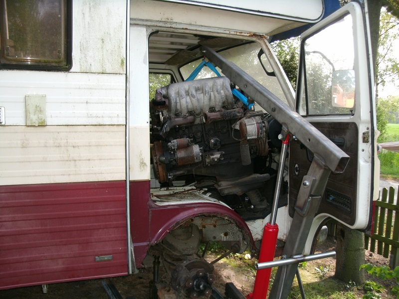

von Hanni_35
Frohe Ostern alle zusammen
Am LT nichts gemacht aber am vorbereiten
Um den Motor auszubauen
Jürgen

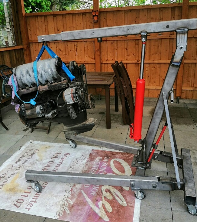

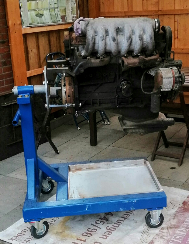

von Hanni_35
Moin
Der Motor ist raus aus dem teilespender
Jetzt gets ans Schrauben
Jürgen
Re: Was habt Ihr heute an Eurem LT gemacht?
BeitragVerfasst: Montag 4. Mai 2020, 09:04
von audiraudies
Hallo Jürgen,
coole Aktion!
Besonders der selbstgebaute Motorheber! Respekt.
Was machst Du mit dem Teilespender?
BeitragVerfasst: Montag 4. Mai 2020, 10:06
von Hanni_35
Moin Stefan
Erst mal danke
Einige Teile werde ich einlagern vom Aufbau kann ich nicht viel gebrauchen mal sehen weiß auch noch nicht so richtig an irgendwas intresse?
Jürgen
