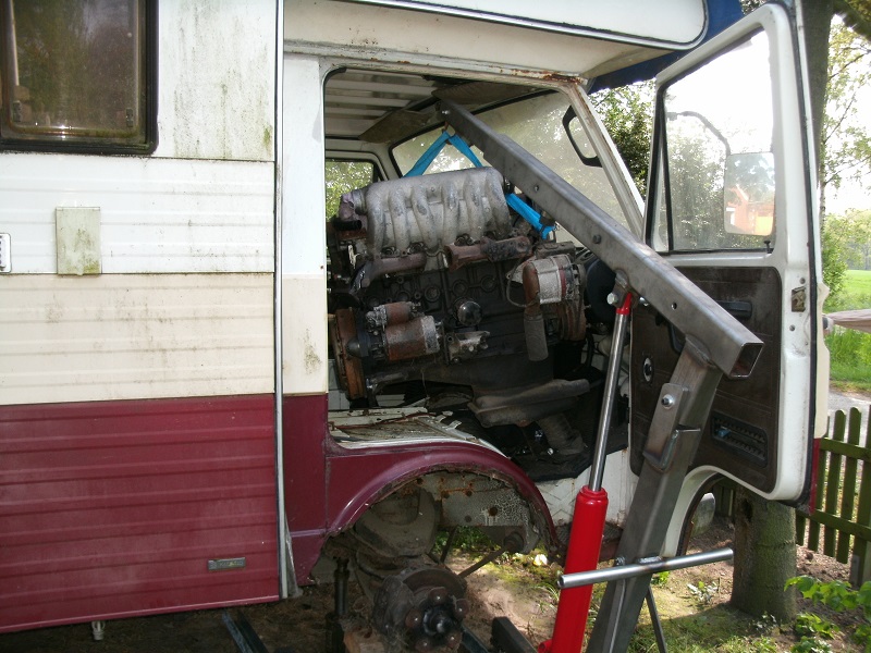

Beitragvon Hanni_35 » Sonntag 3. Mai 2020, 20:34
Moin
Der Motor ist raus aus dem teilespender
Jetzt gets ans Schrauben
Jürgen
Hanni_35
Beiträge: 117
Wohnort: Vechta
Fahrzeug: LT35-WOMO
Re: Was habt Ihr heute an Eurem LT gemacht?
Beitragvon audiraudies » Montag 4. Mai 2020, 09:04
Hallo Jürgen,
coole Aktion!
Besonders der selbstgebaute Motorheber! Respekt.
Was machst Du mit dem Teilespender?

Beitragvon Hanni_35 » Montag 4. Mai 2020, 10:06
Moin Stefan
Erst mal danke
Einige Teile werde ich einlagern vom Aufbau kann ich nicht viel gebrauchen mal sehen weiß auch noch nicht so richtig an irgendwas intresse?
