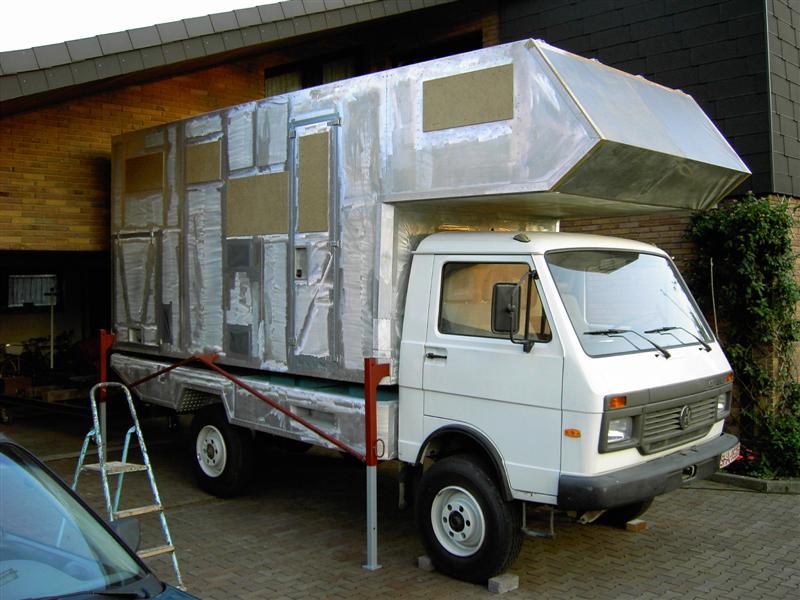

Mein Name ist Oliver, ich bin Bj. '67, Dipl.-Ing., verheiratet und habe drei Kinder. Ich komme aus der Nähe von Baden-Baden und arbeite im Getriebewerk eines großen Südwestdeutschen Nfz.-Herstellers mit Stern im Kühler. Seit meiner Kindheit schraube ich an Fahrzeugen, entsprechend ist mein technisch/praktischer Hintergrund auch hinsichtlich der Ausrüstung und meiner räumlichen Gegebenheiten.

Bei der Umfahrung eines Staus 1999, entdeckte ich „ihn“, einen VW LT 4x4 Pritsche Einfachkabine, 76tkm, ACL-Motor, top in Schuß. Nicht lange gefackelt und gekauft.
Danach wurde geplant und gezeichnet. Entstanden ist ein Alu-Gitterrohrrahmen, der mit 1,5mm Alublechen beplankt ist und mit einer 40 mm kältebrückenfreien PU-Schaumisolierung versehen ist. Das ganze dann von inne aus einem Guß mit GfK Laminiert und getempert (warm aushärten zur Festigkeitsteigerung). Das ganz mit begehbaren Tropendach.
Das war 2000-2004, dann kam der Hausbau und seitdem stock das Projekt, aber der Kabinen-Weiterbau ist in Sichtweite.
Rohbau-Alu-Alkoven-Absetzkabine
LT IG(Medium).JPG (94.18 KiB) 5433-mal betrachtet
