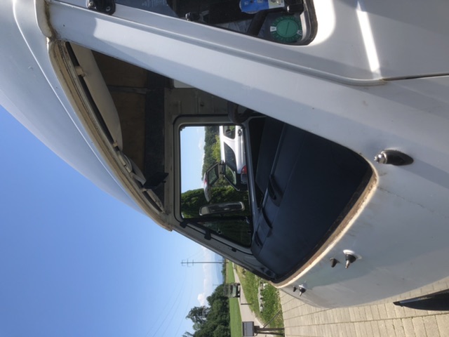

Ich komme aus de Schweiz und bin seit kurzem Besitzer eines Sven Hedin Baujahr 1982, 6Zyl Saugdiesel 75PS, 236‘000km. Der Motor sowie die Hilfsantriebe wurden vor 4 Jahren, bzw 6‘000km ersetzt. Rost wurde vielerorts ebenfalls vor 4 Jahren gemacht und dabei ordentlich geschweisst.

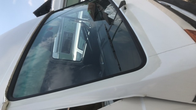

Die Frontscheibe haben wir frisch ausgetauscht und dabei eine Rostbehandlung am unteren Fensterrand ausgeführt, da diese undicht war.

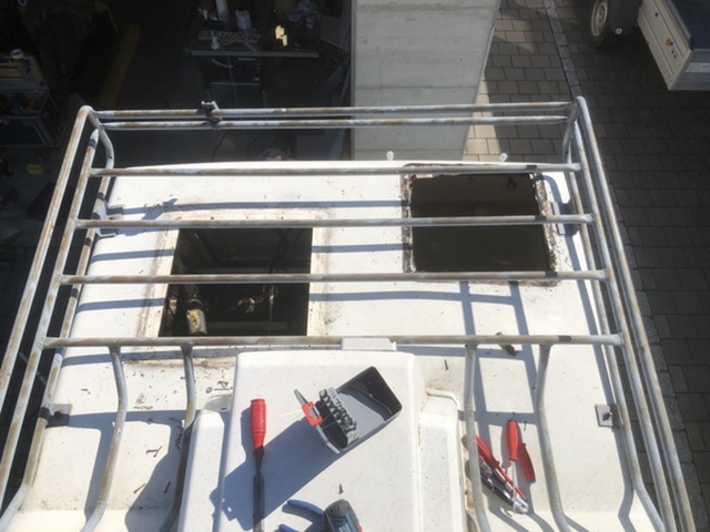

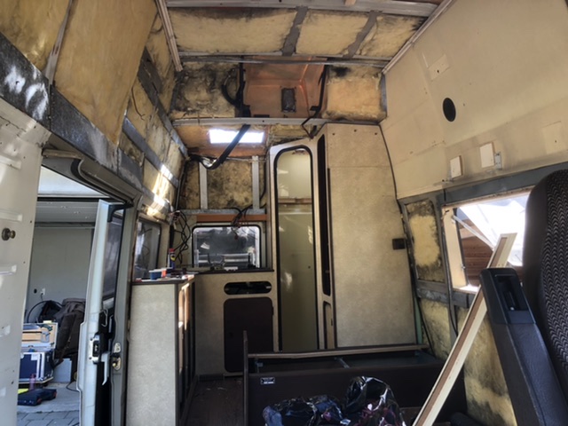

Zur Zeit bin ich daran den LT-Innenraum aufzufrischen. Dabei wurden alle Verkleidungen am Dach und an den Wänden entfernt, feuchte Stellen gesucht und trocken gelegt. Die Dachfenster wurden durch neue ausgetauscht und neu abgedichtet.

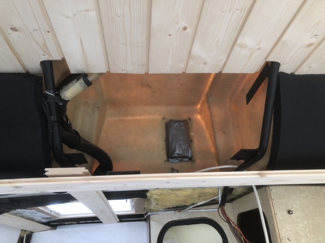

Beim auseinander nehmen wurde festgestellt dass der Gasboiler im Innenraum unter dem Dach bereits vom Vorgänger entfernt und die Gasleitung unter der Küchenzeilen abgeklemmt wurde. Die gesamte Gasinstallation war seit 2016 nicht mehr in Betrieb, weshalb ich noch nicht weiss ob Kochherd und Kühlschrank noch funktionieren. Zumindest mit 230V funktioniert der Kühlschrank noch. Der Kochherd ist noch oxidiert. Ich möchte einen neuen Boiler einbauen, und danach zwecks Funktionskontrolle und auch Gasprüfung in einer Werkstatt vorbei gehen. Falls jemand weiss ob der 10l Gasboiler von Truma einigermassen in den vorhandenen Bereich unter dem Dach passt, bin ich froh um entsprechende Hinweise.
Im Anhang sind noch ein paar Bilder zum Projekt.

Neue Frontscheibe eingebaut
Ohne Frontscheibe
Platz Inneraum für Gasboilee
Neuer Ausbau
Abbrucharbeiten

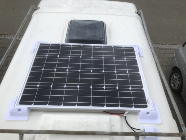

Neue Luke und PV
Demontage Dachluken
Seite

Beitragvon Frank aus MTK » Montag 29. Juni 2020, 18:08
Willkommen hier.
Bei deinem Sven Hedin war auch original ab Werk der 10l Trumaboiler verbaut.
Du musst drauf achten das du möglichst wieder einen mit 50mbar Betriebsdruck verbaust. Die neueren haben meist nur 30mbar.
Schaue nach Boilern bis ca. Baujahr 92.
Das passt dann 1:1. Also Baureihe 1 und 2.
Die Bedienung erfolgte ja mit über das zentrale Panel über der Küche, Kabel liegen vermutlich ja noch bis da oben.

Ich habe bereits Google konsultiert, ist aber nicht einfach einen Boiler der Baureihe 1 oder 2 zu finden...
Vielleicht gibt es im Forum einen Spezialisten der allenfalls jemanden kennt der revidierte Boiler verkauft?
Die Bedienung erfolgte bisher wie du bereits vermutet hast über das zentrale Panel oberhalb der Küche. Alle Kabel liegen noch da oben mit den Stecker dran.
Wird wahrscheinlich eher unmöglich sein einen neuen Boiler mit Druckreduktion einzubauen und danach über das zentrale Panel zu steuern...
Steht im Moment nicht zuoberst in der Prioritätenliste, aber sollten schlussendlich doch alles wieder funktionieren.
