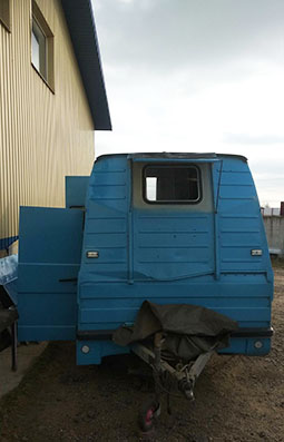

Beitragvon Alex64 » Dienstag 22. Oktober 2019, 20:15
Halo liebe LT-freunde.
Ich bin Alex.Ich bin nich Deutscher bitte entschuldigen meine Schreibfehler.
Mein Buss LT28 habe Ich seit 15 Jahren.
Ich habe auch LT 28,92 b.j.,lange-Hochdach,motor Audi A6C4 AEL 150p.s.,das Wechselgetribe LT2/2001/,die Kardanwelle LT2 und die Hinterachse 9E.Der Reifen 225/70 R15C.
Viele Grüße .
Alex64
Beiträge: 8
Registriert: Sonntag 13. Oktober 2019, 21:51
Fahrzeug: LT 28, 1992, lang-hoch, AEL150p.s.,Zoll-15

Beitragvon frarit » Dienstag 22. Oktober 2019, 21:27
Nice :-)
Und der Anhänger ist ja mal richtig geil.
"Zornige Ameise"
"Der Weg ist das Ziel"

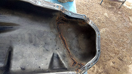

Beitragvon Alex64 » Mittwoch 23. Oktober 2019, 19:07
Hallo Frank und Hannes!

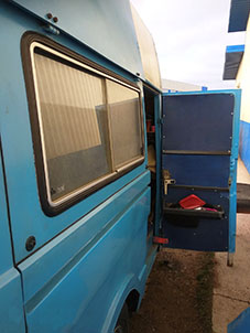

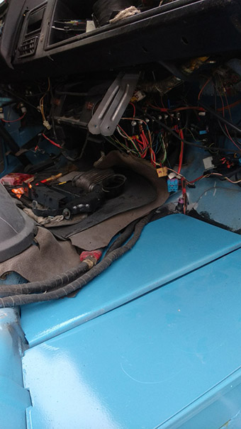

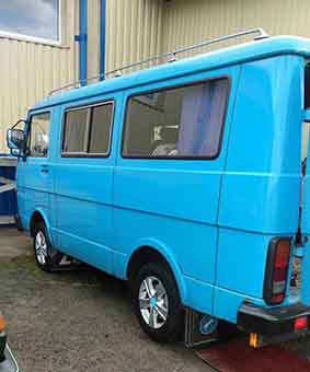

Vielen Dank fur Ihre Antworten.Foto ist kein Problem.
Noch ein paar Fotos zu meine änderungen.
Der Änhänger wird eine Küche sein.Kleinbus wird als Wohnmobil genutzt.
Solche Pläne noch.
Gruß Alex.

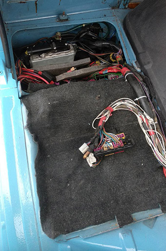

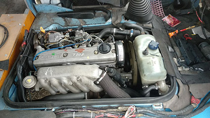

Beitragvon Alex64 » Mittwoch 23. Oktober 2019, 19:23
Noch ein Foto vom Motor./Audi AEL/.
Getriebe vom LT2.

Beitragvon zettie » Donnerstag 24. Oktober 2019, 17:05
Interessanter Motorumbau... und der schönste Anhänger, den man sich für den LT vorstellen kann!
Danke für die Fotos!

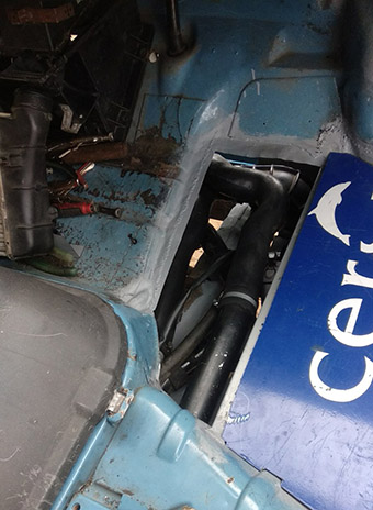

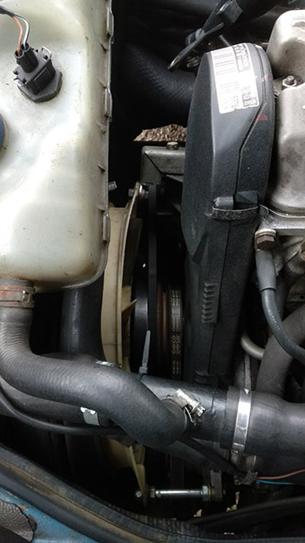

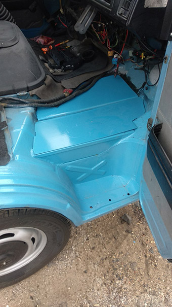

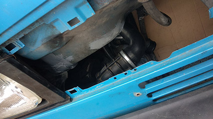

Beitragvon Alex64 » Samstag 26. Oktober 2019, 19:59
Guten Abend an alle.
Ein wening über den Motor AEL in LT1.Passt sehr gud.
Unten Passagier angehoben,unten gehen Ladeluftkühler Rohle.Die Beine waren seher bequem.
Kleinarbeit an der Installation war viel.
