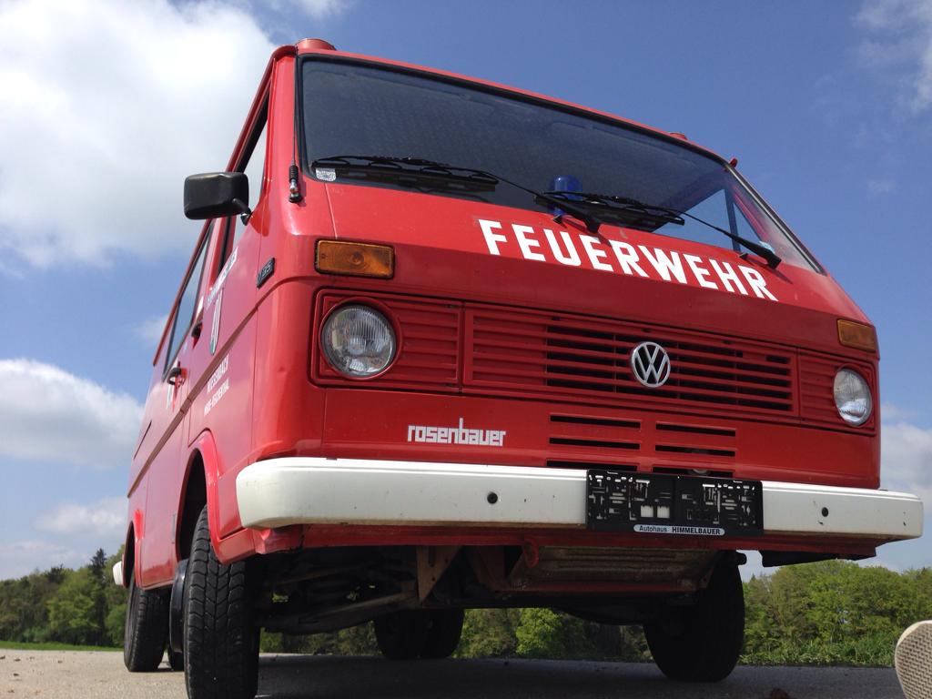

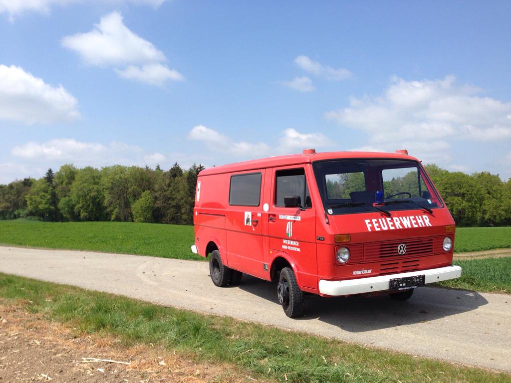

seit nun einer guten Woche sind meine Frau und ich stolze Besitzer des folgenden LT 35, welcher zum genialsten Familiencamper ausgebaut wird.
oder, wie er mir noch besser gefällt:
Er wurde 1985 zugelassen, hat einen 6 Zylinder Benzinmotor, wunderbare Hecktüren, nur eine winzige Roststelle und bei der Überführungsfahrt von Österreich nach Regensburg habe ich die 20.000 km Marke geknackt :drive
Leider sind momentan nur zwei Sitzplätze eingetragen, damals waren es neun und ich brauche mindestens fünf, besser sechs.

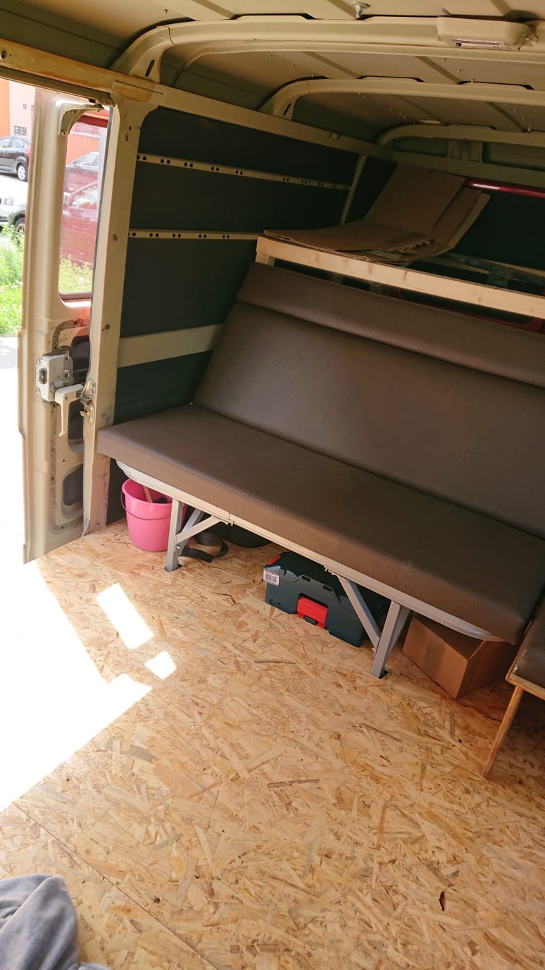

Seit heute bin stolzer Besitzer einer zugelassenen Klapp-Rückbank, dank der ich nun sechs Sitzplätze im Auto hab/// :grin:
WhatsApp Image 2020-05-29 at 12.22.12.jpeg (123.25 KiB) 24802-mal betrachtet
Des Weiteren habe ich rundum Schall- und Wärmedämmung, sowie den Unterboden drin.
Als nächste will ich den Umbau auf Hochdach in Angriff nehmen.

Welche Sitzbank hast du verwendet?
Wie hast du diese Befestigt?
Hast du die Bank schon typisieren lassen?

Die Sitzbank ist folgende:
https://www.ebay.de/itm/303492056316?ch ... gIFg_D_BwE
Allerdings musste ich sehr viel basteln, bis die so gepasst hat, ist also mit Vorsicht zu genießen!
Ich habe zur Befestigung Löcher in den Fahrzeugboden gebohrt und dann in Absprache mit dem Tüv möglichst große Metallplatten an der Fahrzeugunterseite angebracht, um ein Ausreißen der Schrauben zu vermeiden. Befestigt wurde die Bank mit M8er 8.8 Schrauben und Muttern.

Ulrich hat geschrieben:Die Sitzbank ist folgende:
TÜV Süd, vermute ich?
Die haben auch den Damm von Brumadinho geprüft und für sicher befunden. 270 Tote später stand der Staatsanwalt vor der Tür. Bei uns wäre die Lösung mit "möglichst großen" und nicht näher spezifizierten Metallpatten völlig undenkbar. Manchmal "Leider", manchmal ist man auch froh drüber. Aktuell kenne ich hier einen Fall, wo der Südprüfer einen fahruntüchtigen T3 anstandslos durchgewunken hat. Der spätere Käufer, der den Bulli gekauft hatte, war doch etwas stutzig geworden. Mit "fahruntüchtig" meine ich 11 (in Worten: ELF) Mängel. Einer der 7 gravierendsten davon hätte für die Verweigerung der HU gereicht.
Wenn die "möglichst großen Metallplatten" auch wirklich möglichst groß und auch stark genug sind, sollten sie aber doch halten. Noch besser wäre allerdings eine Verankerung am oder unter Zuhilfenahme des Rahmens. Als Denkansatz vielleicht noch: Ich hatte mit meinem ersten Allradsprinter einen schweren Verkehrsunfall. Bei diesem hat es die mit Einnietmuttern vorschriftsmäßig an den Dach- Längsträgern befestigten Regale aus Multiplex herausgerissen. Mit den Einnietmuttern. Und mit dem sie umgebenden Blech. Seit dem baue ich oft übertrieben massiv.
